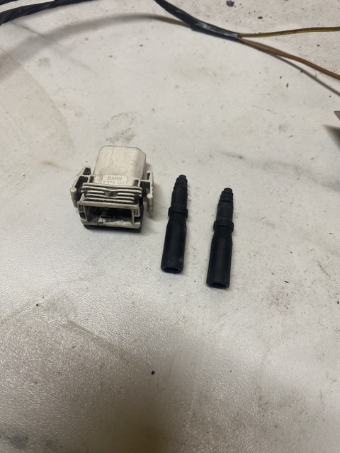

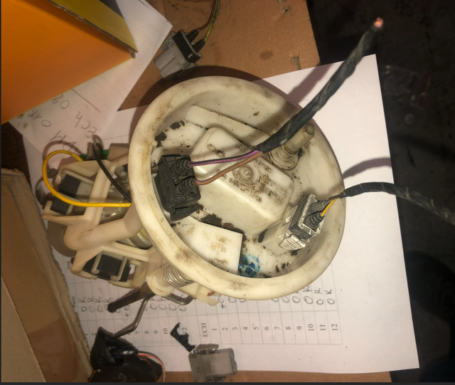

Quelqu’un connaît la bonne référence pour les cosses femelles des prises d’alimentation et de niveau de la pompe ? Elles sont serties dans un plastique souple et j’en ai une de coupée à raz..IMG_4974.jpeg
Sur la photo à droite les cosses qui sont serties dans un plastique

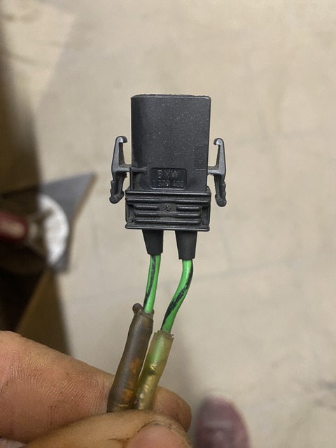

Et il me faudrait une deuxième prise comme celle d’origine
J’ai trouvé les références des prises en plastique mais pas celles des cosses femelles qui vont à l’intérieur.

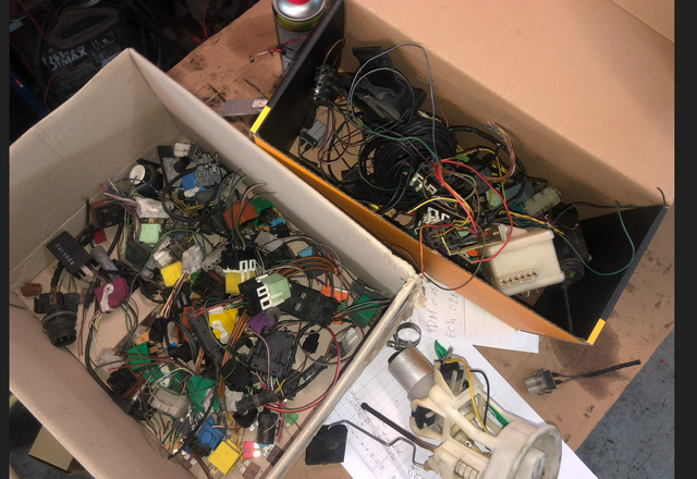

j'ai pas mal de prises de récupe, avec des cable au bout
tu veux celle de la jauge ou celle de d’alimentation ?
Il y a 5 heures, ACS3 a dit :
Top ça , il me faut une de chaque 👍🏻

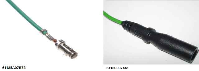

Salut,
Pour tes connecteurs, il te faut la référence 61130007441, malheureusement plus disponible chez BMW Group (si tu tapes la réf sur Google, il y a certains sites qui en ont en stock apparement => à vérifier avant commande à mon avis )
Sinon, je pense que tu peux remplacer par la réf 61135A07B73 qui est disponible (3.54€ ttc l'unité), qui n'a pas la partie isolée dite "étanche à l'eau", mais un morceau de gaine thermo par dessus pour faire propre et ça devrait le faire.

Il y a 7 heures, BMW_65 a dit :
Salut,
Merci 👍🏻👍🏻
