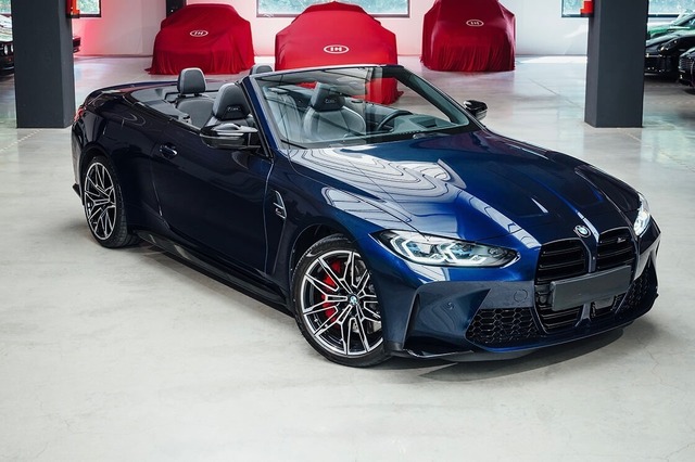

Bonjour à tous,
Je vais bientôt livraison de ma G83 d’occasion.
Sa configuration est plutôt Sporty/Chic, néanmoins j’aimerais bien que son échappement soit un rien plus sonore sans aller toutefois vers quelques chose de démesurés (pas de Pop and Bang délirants, …), bref juste accroître légèrement la sonorité de base, vu la configuration de la voiture.
Auriez-vous des idées sur quoi faire ?
