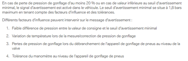

Je viens de faire des recherches, 1.8b est la valeur minimum, la prochaine fois, pars à 1.9b😉
Donc 20% d'écart entre deux roues, ou 1.8b et moins, le mode Sport refuse de s'activer

Il me semble que ce n'est pas la différence de pression entre 2 pneus, mais une pression de n'importe quel pneu inférieure à une valeur nominale (en l'occurrence 1,8 bars) qui empêche l'activation du mode sport.
Il y a 9 heures, scalpel63 a dit :
Dans les 2 cas suivants l'activation du mode sport n'est pas possible:
  • Pression de pneus inférieure à 1.8B
  • Différence de pression entre 2 pneus de plus de 20% ( par exemple 1 pneu à 2.0b et les 3 autres à 2.4b... )
