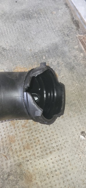

Ma charge pipe OEM a pété en pleine session trackday. J'ai donc décidé de la remplacer par un kit boost pipe charge pipe DO88.

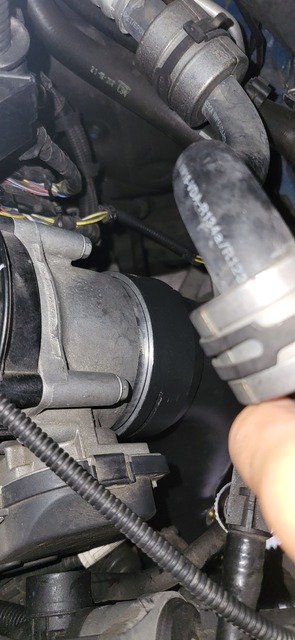

Cependant, il m'est littéralement impossible de raccorder le charge pipe au niveau du boîtier papillon. Il me reste un jeu de quelques cm.
J'ai installé un joint tout neuf OEM et je sais que c’est lui qui me met autant de difficulté car sans le joint ça rentre parfaitement.
Des conseils ?
Merci d'avance.
Voici la durite d'origine qui a pété

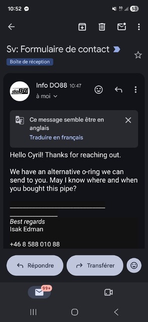

J'ai contacté Do88.
Affaire à suivre.

S'ils évoquent la disponibilité d'un joint adapté c'est qu'à mon avis je ne dois pas être le 1er à galèrer autant.

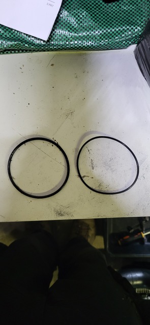

À droite le joint do88.

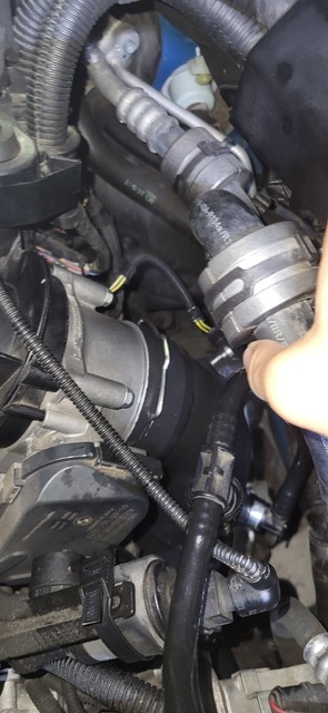

J'ai fixé la durite en 5mn. Quelle satisfaction mais aussi quelle frustration d'avoir perdu autant de temps au départ.
Impressionnant la différence d'épaisseur ! 😳
Ils pourraient fournir directement le bon joint. C’est dommage, du coup les diamètres sont différents.

Je crois que ce problème est récurrent mais pas non plus très fréquent car comme je disais plus haut, la plupart des utilisateurs doivent utiliser le joint d'origine usé qui doit être légèrement compressé dû à l'usure justement. À l'inverse d'un joint tout neuf qui a son épaisseur d'origine.

J'ai simplement envoyé un mail via le site do88 en expliquant mon problème. Ils m'ont proposé d'envoyer gratuitement ce joint.
