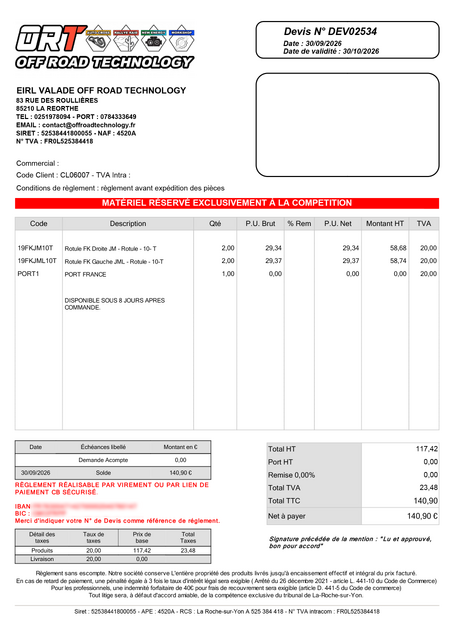

À noter qu'en France, OFF Road Technology semble être un des seuls distributeurs/revendeurs de la marque FK Bearings : https://www.offroadtechnology.fr/2023-fk-bearings
Donc 4 rotules : 140,90€ (35,23€ pièce, port offert)
DEV02534.pngJe partage mes recherches si ça peut aider une autre personne... sait-on jamais 😋
