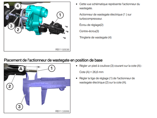

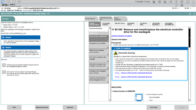

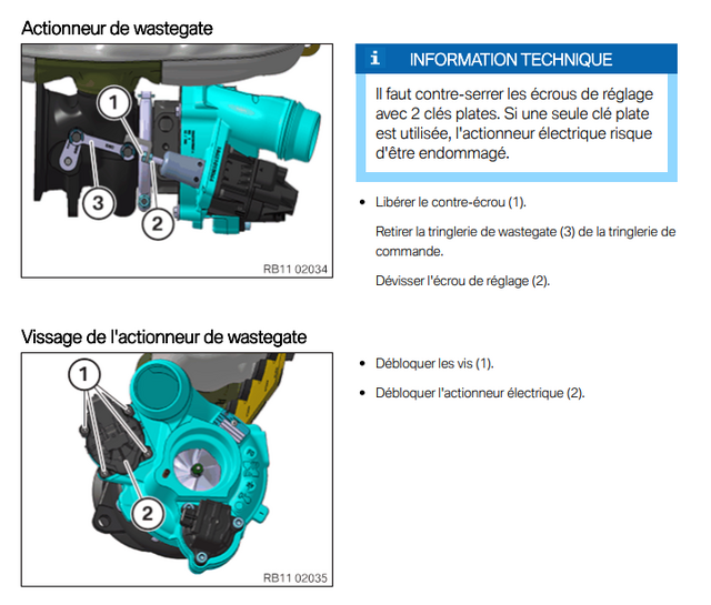

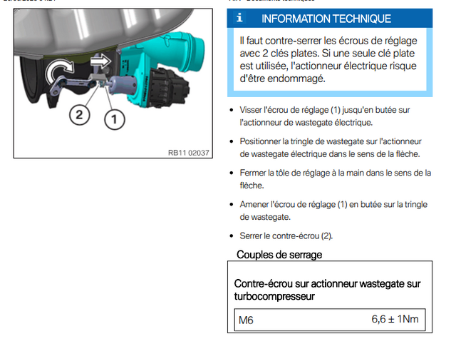

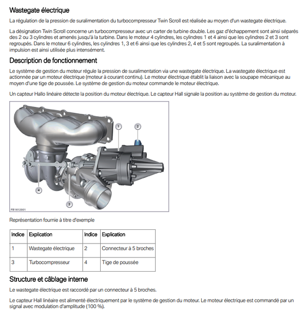

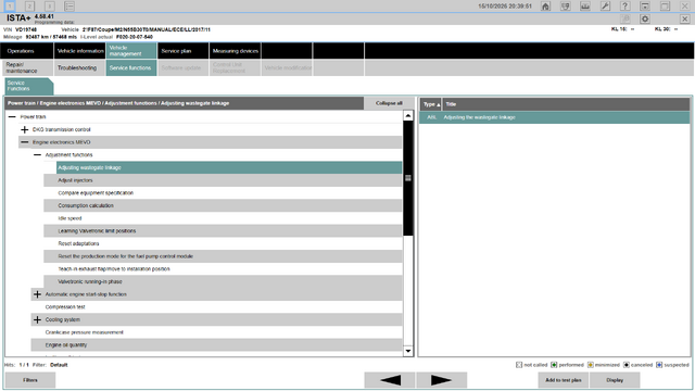

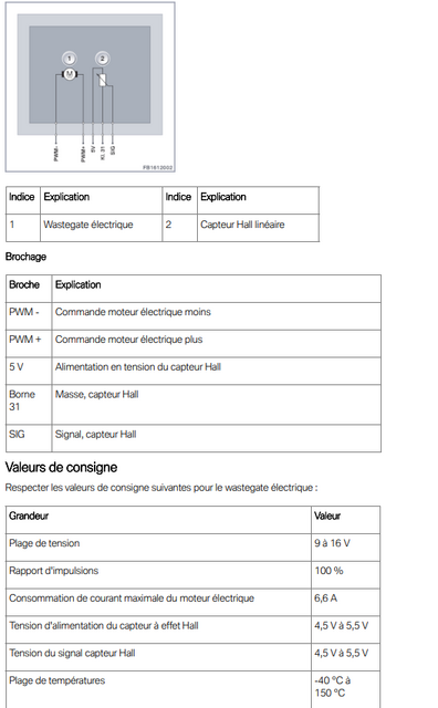

Comme dit un peu plus haut, j'ai eu le cas il n'y a pas longtemps. Avec le temps, le jeu de réglage initial peut bouger. Je te conseille de connecter l'outil de diagnostic faire le test d'apprentissage en premier. Si la procédure ne peut pas se terminer, le diag va te demander un ajustement de réglage mécanique pour etre dans la tolérence. Tu desseres l'écrou et contre écrou, puis tu ajustes en faisant un tour d'écrou pour commencer ( c'est très sensible). Relances la procédure et recommence jusqu'à être dans la bonne cöte de réglage ( l'outil dag te dira la distance manquante en temps réel à chaque fois) . Le temps du réglage, ne resseres pas tes écrous à la clé à chaque fois, tu les mets au contact à la main, et tu serres une fois que tu es à la bonne côte. Pour le réglage, voiture sur le pont (en étant deux idéalement, tu passes avec deux clés plates, une par dessous et une par en haut)
Voici les documents à titre d'information
Incroyable ! Je m'attendais pas à autant de détails pour ce réglage, merci beaucoup !

tous les outils de diag le font maintenant ( AUTEL, ICARSOFT, PHOENIX, KTS, ACTIA, DELPHI etc....)
