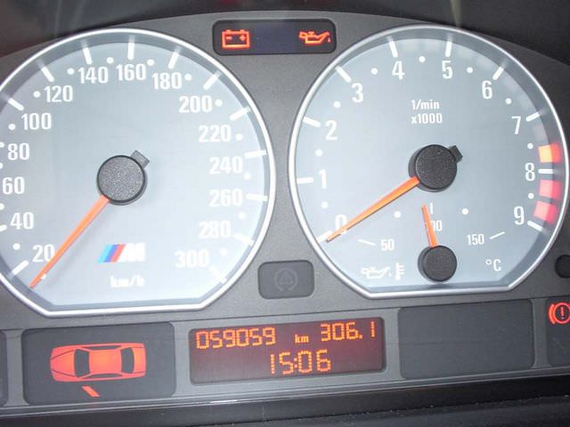

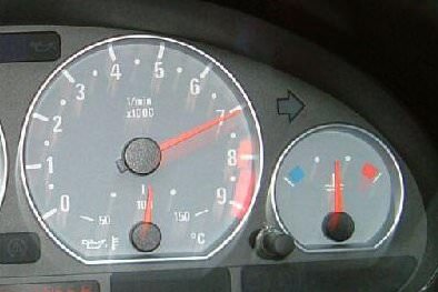

Posté(e) le 19 décembre 200519 a comment_88172 Voila, je viens de m apercevoir que mon aiguille de température d'eau lorsque qu elle est chaude, dépasse de l epaisseur de l aiguille, le trait vertical du milieu. Alors est ce normal ??? ou un blème se prépare. je précise que s est dans une utilisation "normal" pas du boure précise comme sur la foto même si c est pas la mienne
Posté(e) le 19 décembre 200519 a comment_88179 Sur cette photo c'est la temperature d'huile qui est au dessus du milieu.

Posté(e) le 19 décembre 200519 a comment_88228 [117227voilà, je viens de m apercevoir que mon aiguille de température d'eau lorsque qu elle est chaude, dépasse de l epaisseur de l aiguille, le trait vertical du milieu. Alors est ce normal ??? ou un blème se prépare. je précise que s est dans une utilisation "normal" pas du boure précise comme sur la photo même si c est pas la mienne New, l'aiguille qui se trouve en dessous de celle du compte tour c'est l'aiguille de température d'huile et non pas d'eau !! La température d'eau c'est le dernière petite jauge tout à droite de ton tableau de bord. Comme les autres l'ont déjà dit, en utilisation normale, pour une M3 E46 entre 100 et 110°C c'est parfaitement normal Sinon petite question pour voir si tu suis bien M-Passion : Quelle huile dans ton moteur ? Et oublie pas de garder absolument ton niveau entre le 3/4 et le max de ta jauge de contrôle d'huile, d'autant plus important lorsque que tu lui fais cracher ses 8000 RPM et 343ch Jette un coup d'oeil de temps en temps et surtout avant une sortie circuit ou grosse bourre en perspective.... Moi c'est toutes les deux semaines en même temps que la pression des pneus. Une fois j'étais partie en Allemagne, j'ai bourriné grave dans les tours et je lui ai fait cravacher les watts et en même pas 2000km elle avait consommé 1/2 L d'huile

Posté(e) le 20 décembre 200519 a Auteur comment_88244 BB phoque je c ou est la température d' eau tu n as pas bien lu j ai préciser que la photo c était pas mon auto pour l huile je ne c plus on en parle pas assez souvent Mais pour en revenir a la foto tu vois bien que l aiguille de l'eau dépasse de peu le milieu certes la elle est a 7000 tr et a plus de 250 est c est une E46 mais c 'était pour l exemple.
