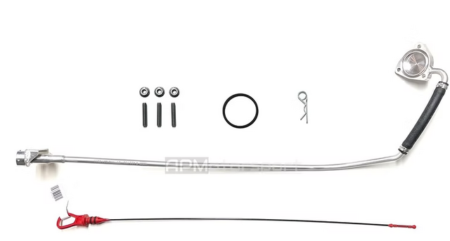

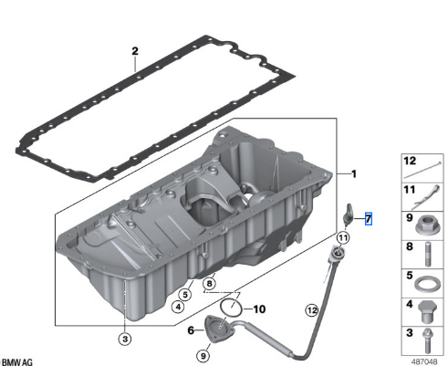

Pour les pistard(e)s, qui souhaiteraient installer une jauge à huile manuelle " à l'ancienne" pour faire vos contrôles en bord de piste sans passer par la jauge électronique, le montage prévu par la branche Motorsport sur M2 CS Racing et M4 F82 GT4 notamment, bien plus adapté pour l'usage piste, est le suivant :
Il vous faut les références suivantes:
  • Pièce 7 : Jauge REF 11437794481 à 25.64€ ttc
  • Pièce 6 : Tube de guidage jauge REF 33108433799 à 498.50€ ttc
  • Pièce 10 : Joint REF 11007735140 à 5.26€ ttc
  • Pièce 11 : Goupille REF 11538299667 à 3.77€ ttc
  • Pour les 3 goujon/écrous, pas besoin de les remplacer, les réfs sont identiques à l'origine pour le capteur électronique.
Ce système vient en lieu et place du capteur électronique monté d'origine => ( il faudra à la suite du montage "supprimer" la jauge électronique par codage,pour ne pas avoir le voyant l'alerte permanent au tableau de bord )
Le montage m’aurait plu, mais il n’est pas donné le bout de tube 🫠
encore merci pour les infos PA 👍🏻
Effectivement @Stef-R ,
le rapport coût/bénéfice pour un usage route n'est pas forcément interressant, à ce tarif, le montage va s'adreser plutôt à un véhicule ayant une utilisation piste. Ca a le mérite d'exister 😉

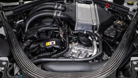

En complément d'information,
on peut voir sur cette photo le système de fixation supérieur du tube de jauge, tout simplement avec les vis du capteur de suralimentation (pris en sandwich).
