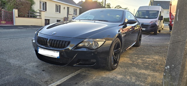

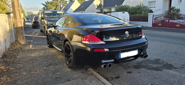

Il y a deux semaines je suis tombé sur une M6 noire, jantes noires, calandres noires =>Vomit. Mais entretien complet depuis le début chez BMW ou Flatsix au Mans que je connais et qui ont une bonne réputation sur les V10. Elle a d'ailleurs été vendu par Flatsix en parfait état en 2024 et donc les problèmes cités dans l'annonce sont récents.
J'appelle le gars le vendredi et je vais la voir le soir même. Elle présente très bien, et je la pensais non roulante car la description de l'annonce le suggérait, mais l'ancien propriétaire me dit que la voiture tourne très bien, elle fait juste du bruit au niveau du pont arrière.

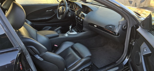

Je vous mets quelques photos.
