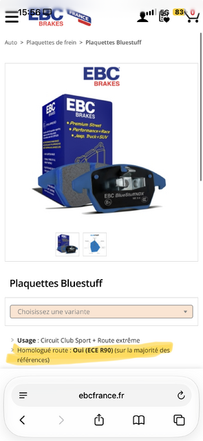

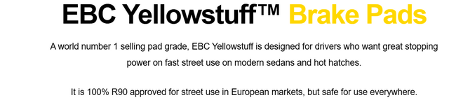

Il faut vérifier mais je crois que ni les Yellowstuff ni les Blue ne sont homologuées route. C'est seulement les Greenstuff peut-être
Il y a 1 heure, KOOMICHRIS a dit :
Toujours dans la nuance 🤣
Il a pas tort non plus ...
1 hour ago, GuiOm said:
C'est intéressant vos retours ( @EGA et @LeoPolo ) car mes plaquettes ECE R90 (j'y tiens) Ferodo DS Performance couinent comme un cochon qu'on égorge alors qu'elle n'ont pas 2000km de route.
Je veux des plaquettes silencieuses et endurantes sur route. Est ce le cas des Blue ?
elles sont pas R90 les blue.. par contre si ca couine t'as merdé quelques part.. rodage ?
peut etre les Yellows..
il y a 37 minutes, KOOMICHRIS a dit :
J'ai respecté à la lettre leur foutu rodage, graissé là où c'était recommande ... Tout était neuf et dégraissé, sauf les étriers qu'il faudrait refaire pour être vraiment bien.

12 minutes ago, LeoPolo said:
@GuiOm prends ca si c'est R90 comme tu le recherhe.. ca apporte vraiment du mieux, apres est ce que ca couine.. no idea
