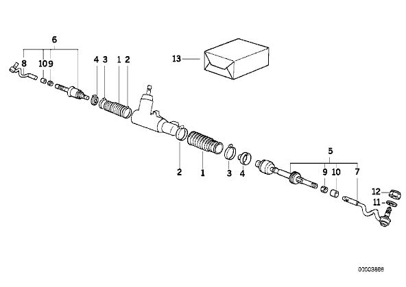

J' ai donc changé mes amortisseurs, les butées, les ressorts, les coupelles sup, et autres écrous et rondelles. En fait tout ce qui y a sur le schéma suivant :

tous les silents blocs sont bons ou ont l'air bons, les rotules n'ont pas de jeu et le berceau moteur inférieur est impec, par contre il y a du jeu au niveau de la biellette de direction avant gauche du côté ou il y a un soufflet puis un boitier.
Alors petites questions: y a t il moyen de récupérer ce jeu? car je vois un gros écrou sous le boitier de direction mais je ne veux pas y toucher tant que je ne sais pas a quoi il sert...

En ce qui concerne ta direction dans l'éventualité ou le problème se situerai là tu parles de la pièce numéro 7 ?

Je n'ai aucun bruit suspect au niveau de la direction lorsque je vais de butée à butée, en fait qunad je suis aller sous la voiture c'est bien la pièce 7 que j'ai testée et qui bougeait un peu sinon toutes les rotules n'avaient pas de jeu et les silentblocs n'étaient pas déchirés du tout.

Si on reste dans la piste de la direction avec l'articulation à rotule gauche qui à du jeu, pièce numéro 7 des bielletes de direction/barre d'accouplement, il faut le signaler au garage BMW pour voir ce qu'ils en pensent, si le jeu est normal ou pas ou changer si nécessaire.

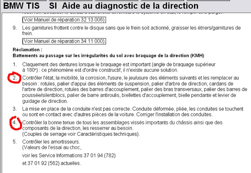

Voici quelques infos supplémentaires : (cliques sur l'image)

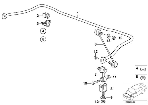

Sinon en même temps, vérifie les éléments de ta barre antiroulis avant, le silentbloc (inspêcte-le bien et rempalce-le si il tire une sale tronche) pièce n° 2 et son support n° 3 par exemple et remplace les biellettes de barre AR qui ne coutent que 10€ pièce.

Ah oui j'oubliais encore une chose: la pièce 7 a été changée elle aussi car il ne voulait pas se prendre la tête à la dégripper pour faire la géométrie du train. Donc j'imagine que le jeu à peut être été vérifié ??? Par contre mes silents blocs de barre stabilisatrice sont fêlés vers le bas et je pensais que c'était normal car ils sont fêlés exactement au même endroit et tout droit mais j'ai un doute maintenant.
Sinon je suis allé sur plusieurs sites ce matin et apparemment avec ces symptômes ce serait les biellettes de barre stab...
Donc je pense que je vais commencé par là: biellettes + silents blocs.
comment_93661
Problème réglé, plus de claquements en changeant les biellettes de barre stabilisatrice ainsi que les silents blocs de la barre.Merci à BBphoque.
