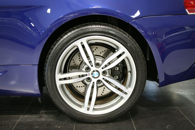

[img width=320 height=193]http://www.Motorsport-Passion.com/files/m6e63_tetehaute1_201.jpg
Merci superM6, ça m'aidera déjà beaucoup si tu peux me donner ce qui est indiqué sur le livret ///M (pour info j'ai bien un "guide d"utilisation", mais généraliste sur l'ensemble des BMW, et je n'ai pas trouvé le point concernant la monte des pneumatiques ...).
Concernant le modèle, il s'agit donc d'une M3 E46 SMGII 1ère MEC en 01/2003.
M3Deluxe, est-ce que mettre la même monte partout ne risque pas de poser un soucis de motricité / tenue de route, puisqu'à la base, une ///M n'a pas la même monte av / ar ?

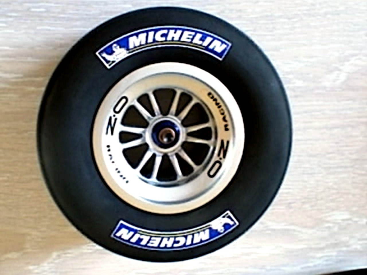

soyez prudent devant les idées fausses[img width=320 height=240]http://www.Motorsport-Passion.com/files/image0_193.jpg
bonjour
je suis désolé mais je pensai être clair pour t'apporter une réponse étayée
maintenant tu peux prendre ton téléphone ou aller chez ton concessionnaire le plus proche ou chez un revendeur de pneu professionnel qui te diront la même chose que moi
preconiser des pneus larges pour tenir mieux sur la neige relève de l'imagination dangereuse
regarde par exemple les roues du trophée Andros tu me diras si elle sont aussi large qu'en formule 1!!!!!!!!!
