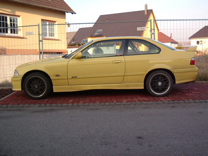

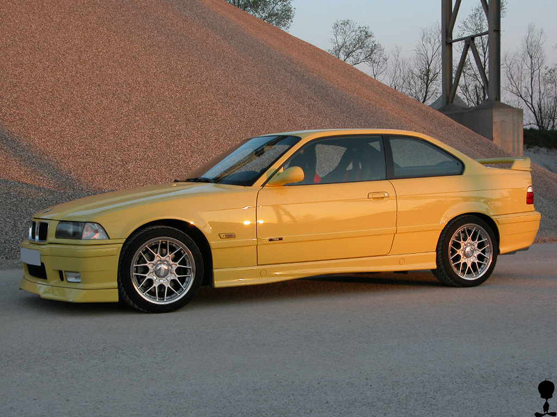

Posté(e) le 13 janvier 200619 a comment_90177 Sa fais 2 mois voir un peu plus que je suis repassé sur mes suspension d'origine (+/-100.000km) mais elle est en mode 4x4 c'est a dire que a l'avant comme a l'arriere il y a un espace entre le pneus (235/40/17) et l'ailes d'environ 4 doigts sois environs 10cm alors que sur d'autre M je ne passe que 2 doigts. Tout a etais monté correctement sans probleme dons j'ai du mal a comprendre pourquoi elle est aussi haute. Voila des photos de quand elle etais d'origne puis maitenant et comment je voudrais qu'elle sois Si quelqu'un a une explication moi je suis preneur. A savoir que la geo na pas etais faite mais bon sa joue pas vraiment sur la hauteur.

Posté(e) le 13 janvier 200619 a comment_90197 Vivi tout est d'origine c'est exactement ce que j'ai demonté au l'ecrou pres Enfaite j'etais d'origine puis j'ai monté des B6 avec des eibach puis je suis revenu sur l'origine pour prochainement passez sur des Pss9 Avec les B6/eibach j'etais legerement rabaissé mais vraiment legé (faut dire que eibach c plus performance que rabaissement) Mais même maitenant quand je regarde la 1er photo je la trouve legerement plus haute que certaines M que je vois. Le châssis aurais pus travaillé a ce point ? Je ne pense pas puisque j'ai une BAR avant qui ce monte sans aucun probleme (BAR qui a etais monté en même temps que les B6/eibach) Space
