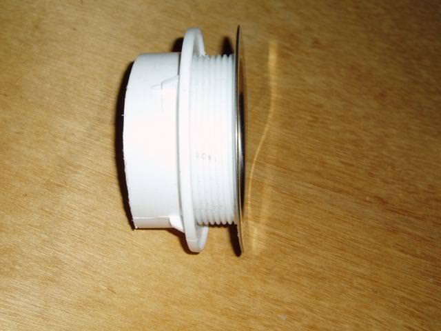

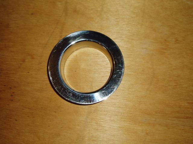

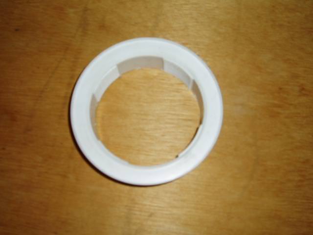

Suite à mon post sur le refroidissement des freins, et à la remarque de Fates sur les bondes de baignoires, je suis allé chez "Bricoman" et j'ai acheté 2 "bondes d'évier inox d90" au prix de 7,50€ pièce. Ca se presente comme ça:
en 2 pièces, une "vis" et un "écrou"
il suffit de couper la partie inutile sur les 2, ce qui nous donne ça:

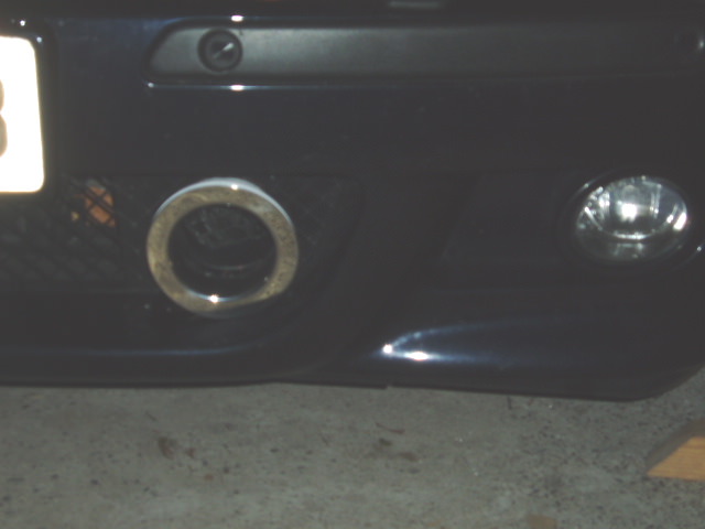

C'est pas encore monté, juste posé, mais pour en avoir un aperçu:
l'avantage est qu'il y a un écrou qui permet de serrer la pièce sur n'importe quelle surface, grille de calandre, surface lisse, etc et qu'il suffit d'emmancher un fexible quelconque sur la partie en plastique, puis d'aller ou on veut, freins, moteur etc, le tout avec un aspect très propre (même si je vais les peindre en noir) pour pas cher :perenoel:

Edit : J'avais pas vu la dernière photo car j'écrivais en même temps... pas mal le coup de la grille, mais sur la mienne je n'en ai pas... :perenoel:

Bien trouvé Mac Kawa Giver ! :perenoel:
Question "bête" : à gauche de l'anti-brouillard, la prise d'air est déjà occupée ?
comment_90304
Tu veux parler de l'espace plat juste à coté de l'ab? c'est pas une prise d'air c'est une sorte d'enjoliveur qui couvre l'ab et qui cache le support, il n'y a pas assez de place à cet endroit pour faire une entrée.
ces "bondes" sont destinées à remplacer ce que j'avais fait précédemment, qui ne me plaisais qu'a moitié, trop petits, collés donc difficilement démontable
