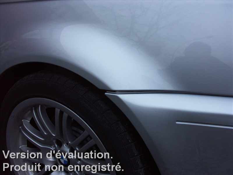

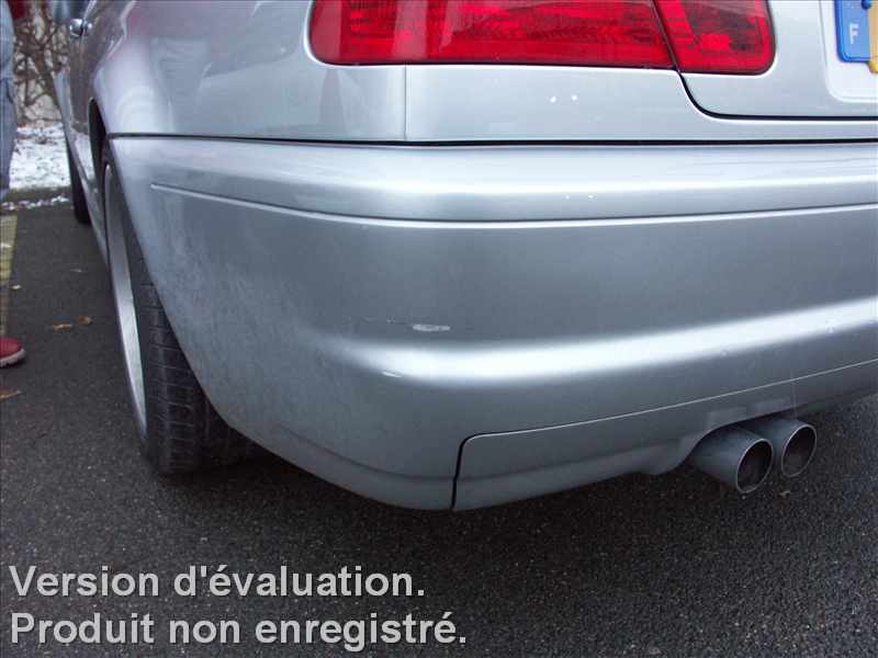

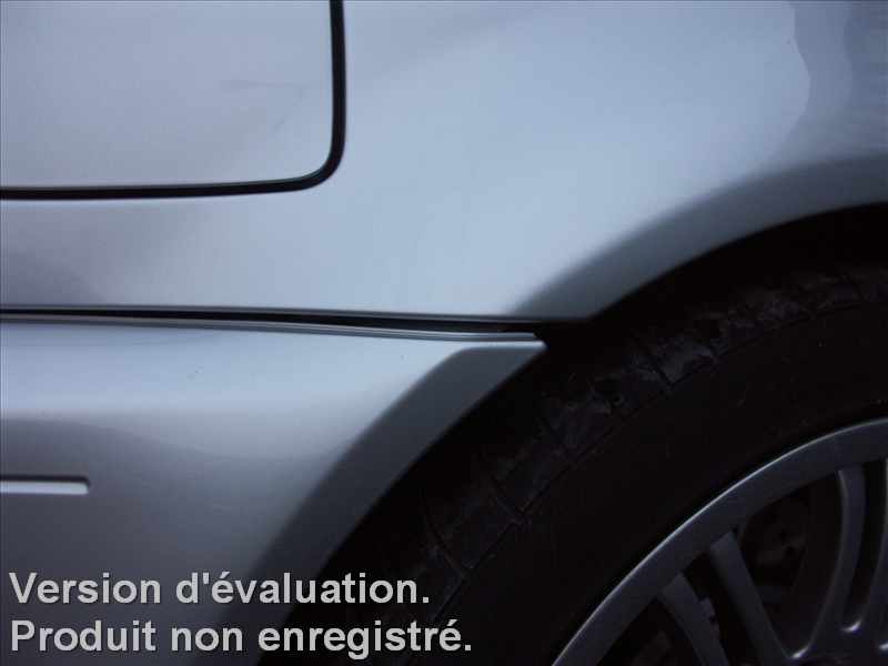

Mon pare-chocs est légèrement décalé sur les deux côtés gauche et droit juste à ses deux extrémités. J'imagine que ça doit être juste une pièce à resserer du type agrafe.
Quelqu'un a-t-il déjà fait la manip lui même ?
Voici les photos !
Merci.

Moi aussi j'ai le même "jour" que toi sur les coté.
quand j'ai monté attelage, j'ai essayé de regardé après avoir démonter le pare choc si y avait des réglages sur la glissière latéral et je n'ai rien vu qui ressemble à des trous oblongs, peut-êre faudrait mettre sur la glissière des petites bandelettes en caoutchouc mais je ne suis pas allé plus loin, car je n'avais pas le temps. Et puis si tu le remonte trop tu risque d'abîmer ta peinture.

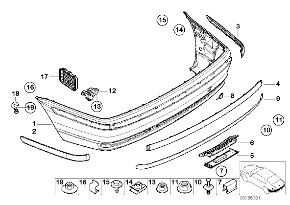

moi sur le pare choc de ma berline ,il y a une agraffe a ce niveau .
J en ai perdu une et j'ai le même jour voir un poil de plus.
Je t ai mis une photo l agraffe en question est la numero 16
