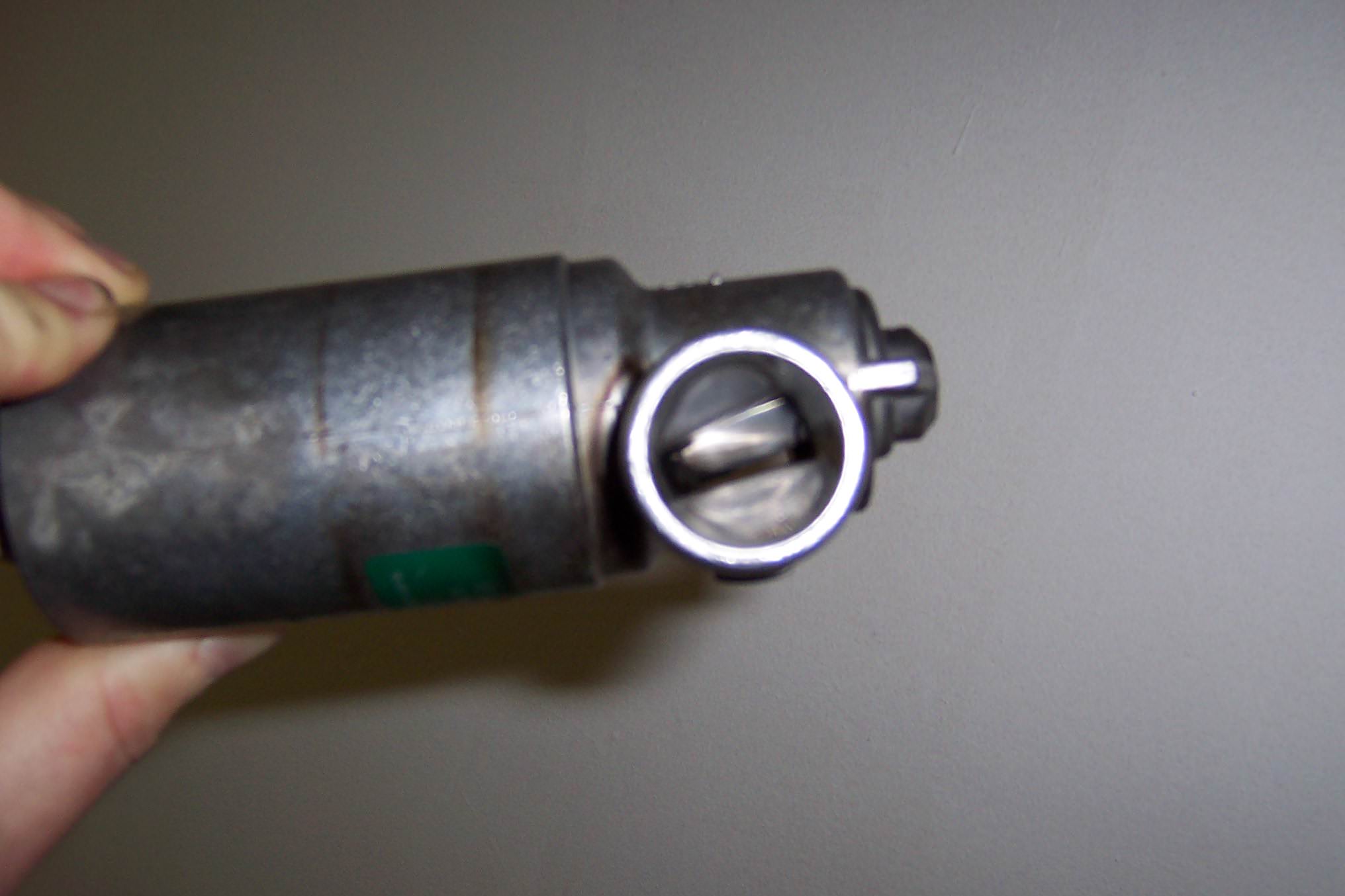

Posté(e) le 25 janvier 200619 a Auteur comment_91402 Bon, j'ai fini le démontage hier soir. Vraiment très chiant !!! je tiens d'ailleurs à modifier un peu la précédure (voir ci-dessous). Sinon voilà une photo (c'est quoi déjà pour réduire la taille ??) de mon actuateur nettoyé. Vraiment très sale, mais je ne sais pas si mon problème sera résolu ?? Au repose j'ai un jour de 3 mm, est-ce normal ? http://www.motorsport-passion.com/files/1779_1138175723.jpg 1) alors faut commencer par virer la boite a air Rien de compliqué, deconnecter le manchon de prise d'air amont, celui qui par vers le collecteur, puis desserer 2 vis de 10. Enlever aussi le tuyau derrière la boite. 2) Enlever le machon caoutcouc qu'il y a sur le collecteur (cerflex) 3) devisser les 12 vis fixées sur le haut moteur, mais avant, il y a deux tuyaux sous le collecteur à deconnecter (ce sont des tuyaux d'air). Ils sont très difficile à atteindre, surtout le petit au fond. Si vous n'y arrivez pas, il est possible de déconnecter le tuyau à la base, au niveau du carter moteur. Ensuite, debrancher la sonde juste a coté des tuyaux. A l'extrémité du collecteur (vers l'habitacle) il y a un passe tuyau a defaire avec une clé de 10, assez chiant d'acces! debrancher le cable d'accélérateur et defaire sons système de maintient. Déconnecter encore un tuyaux d'air en dessous des pipes d'admission au centre du collecteur!. ensuite, dévisser les 2 ecrous (13) de maintient du collecteur, en dessous, et sortir soigneusement le collecteur et le poser à un endroit propre. Attention à ne pas perdre les joints au niveau des papillons d'admission. L'actuateur est juste devant votre nez! c'est un cylindre en alu de 40 mm de dimetre et 100mm de long Pour le demonter, rien de plus simple, degraffer le caoutcouc qui le maintient et debracher les 2 tuyaux. Le degripper avec WD40 et laisser agir! un petit coup d'huile moteur et faire coulisser la valve quelques fois! ensuite on remonte tout sans rien oublier!!! et il doit pas rester de vis!!!

Posté(e) le 31 janvier 200619 a Auteur comment_92097 Pas vraiment. Le ralentit descend un peu plus vite, mais j'ai toujours de légers accoup au retrogradage vers 1500tr jusqu'a 1000tr. Le capteur papillon est OK. je pense peut-être aux sondes Lambda du coup. Votre avis ??
