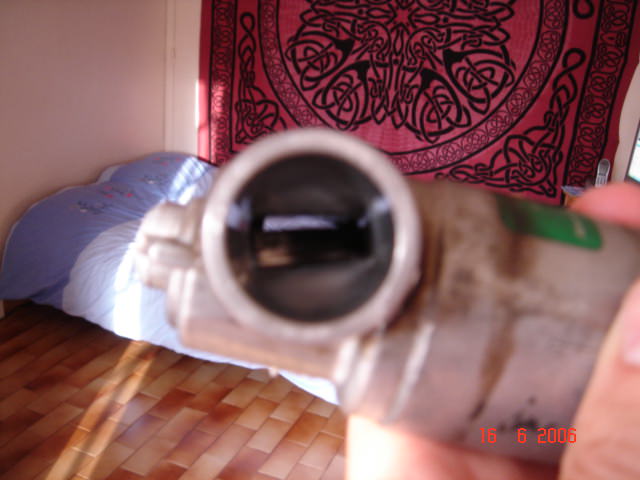

je viens tout juste de finir de demonter ce fameux actuateur , c'est vraiment galere a faire
bon aussi non est ce normal quand on le bouge ( actuateur ) le cylindre au milieu a un jeu ? et demonter il y a un jour , voici une photo :dsc01072_143.jpg
Oui c'est normal que le clapet bouge à l'intérieur.
Tu peux mettre le + et le - d'une batterie ou d'un chargeur de batterie sur les cosses pour voir si le moteur réagi correctement. Tu dois entendre un clac clac caractéristique du clapet qui s'ouvre et se ferme.
Surtout bien le nettoyer et le sécher avant remontage.
ok super merci beaucoup :nickel: et le meilleur pour le nettoyer ??
ok super merci beaucoup :mad: et le meilleur pour le nettoyer ??
Nettoyant frein. Il enlève les traces de graisse et d'huile et surtout il n'attaque pas les circuits électriques et il s'évapore très bien. :nickel:
Renouveler l'opération autant de fois qu'il le faudra, jusqu'à temps que le produit frein qui en sortira soit aussi clair qu'il est rentré dedans......suis-je clair ? :ptdr::shock:
oui patron :shock::mad: ca tombe tres bien en plus j'ai du nettoyant frein :nickel:
