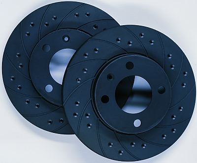

Bien, apres avoir passe un tps fou a ecumer les sites Anglais (Shakespeare c qd même mieux que Goethe...) j'arrive a cette conclusion: Les E36 3.0 et 3.2L ainsi que le Z3M ont les memes disques!!!
G regarde en BLACK DIAMOND (les fameux disques noirs), TAROX et EBC: c chaque fois les memes ref... :W
Du 315 *28 devant et du 312*20 derriere...
Alors pourkoi les gens disent que se ne sont PAS les memes entre 3L et 3.2L hein??? :lol:

Mais 3 litres ou 3.2L en E36 on a TOUS CEUX LA c clair!!! Les references produits "disques" sont a chaque fois les memes... Et g regarde sur 3 marques differentes... Que l'un se trompe ca se peux mais la en entrecoupant les infos c SUR que c juste.
La, je vais matter les plaquettes pour confirmer encore une fois la chose...
Bon c sur... C tout pareil: MINTEX, EBC, PAGID, FERODO...
Tous donnent les memes ref en plaquettes aussi! Et même pour la E46...
