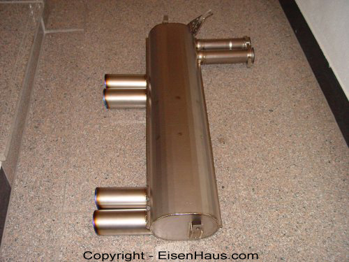

Soudure : C'est uniquement sur les E36 qu'il faut souder.
Sur le M3 E46, tu n'as qu'à boulonner les pattes de fixations du corps de l'échappement et les "tuyaux".
Une photo de l'échappement pour le M3 E46 et on va bien qu'il n'y a pas de soudure à faire contrairement à la M3 E36 mais attention, c'est une version titanium et c'est pour ça que les embouts sont bleutés :
Pour les versions, je me suis mal exprimé :
En fait, aux States, tu as différents pots pour une caisse : le sport, le high et le race puis les versions competition Meisterchaft acier ou titanium.
Tu peux voir tous ça sur www.eisenhaus.com
Mais c'est pour le marché américain.
Par contre, en Europe, tu n'as qu'un seul pot pour ta caisse mais avec 3 choix de sonorités pour le même prix : normal (homologué), sound et supersound.
Si l'on compare avec le marché US :
- le normal = sport
- le sound = high
- le supersound = race
Donc, si tu commandes sur le site d'Eisenmann Allemagne un silencieux, il viendra en version sonorité normal (=sport si tu préfères).
Il faut absolument leur préciser que tu veux un sound ou supersound si tu veux faire plus de bruit mais ce n'est plus homologué.
Pourquoi à chaque fois on parle de sport high ou race au lieu de normal, sound et supersound car sur le site donné en lien plus haut, tu as des clips vidéos des sonorités des échappements et tu peux ainsi faire la correspondance de la sonorité attendue.
J'espère avoir été clair Julien. :wink:
