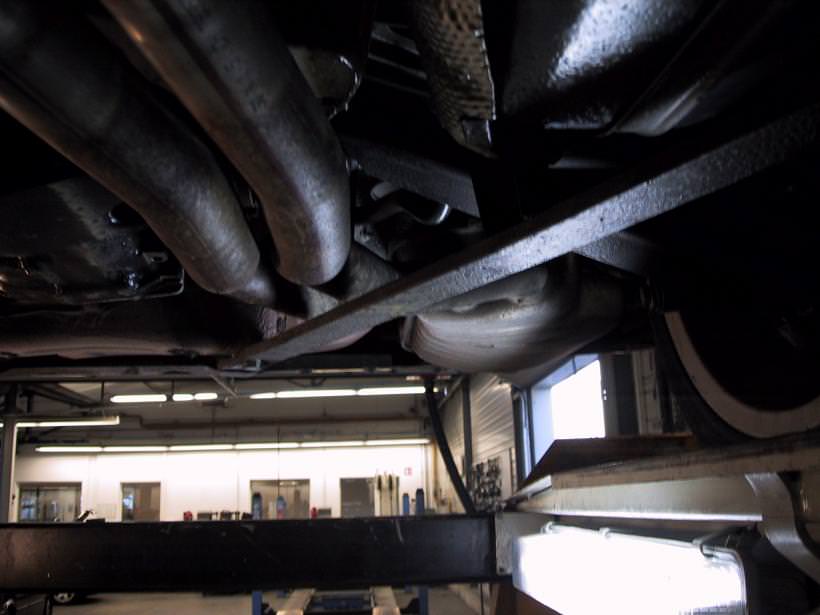

Attention quand même, car pour un cabriolet E46, tu as deux barres stabilisatrice sous l'auto qui partent du milieu de l'auto (vers le coffre de la roue de secourt) aux bras de suspensions !
Quand j'ai mis ma ligne Supersprint de plus gros diametre, le tube touchait cette barre = bruit de casserole à cause des vibrations, sur ton model, je ne sais pas ?
Mais si l'etk est le même comme pour la miènne, verifis quand même que tu n'as pas ces renforts de châssis ?

Avant cela passe sans problème en origine :
Avec la ligne Supersprint et quelques rondelles en plus, ça touche:
A première vue sur l'ETK, sur les E36 cabriolet, il n'y a pas les renforts comme sur les E46, donc pas de problème pour un installer un nouveau silencieux. :nickel:

Alors la réponse est oui. Ces renforts sont les mêmes sur tous les cabriolets E46 de la 318Ci à la M3.
Renfort gauche réf : 51 71 7 002 725
Renfort droit réf : 51 71 7 002 726.....pièce n°5.
