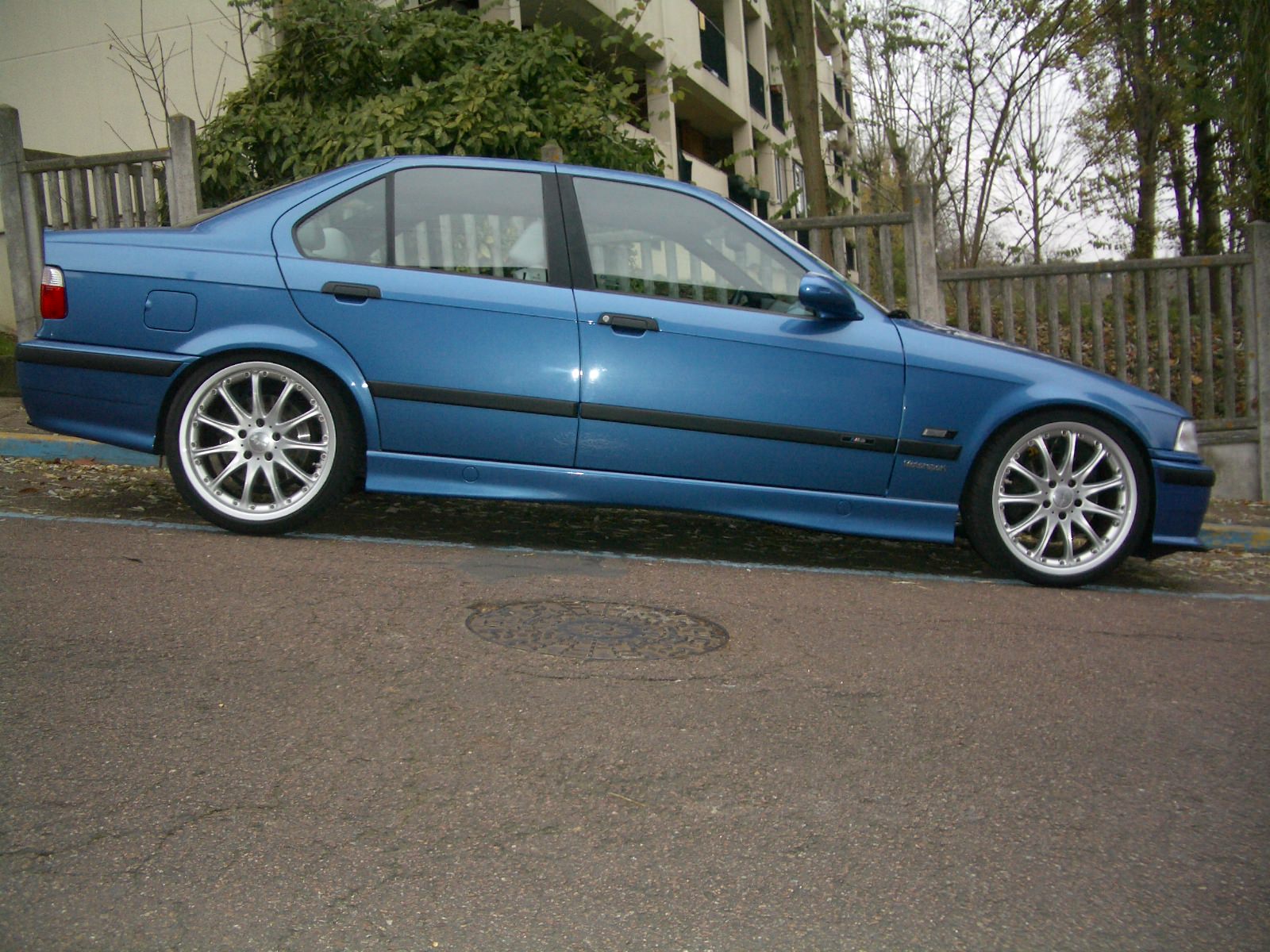

Tu pouvais pas mieux tombé lol :-( ...19' sur E36,ca passe sans problème.Je te met une photo avec les Hartge que j'avais,avant en 8x19,arrière en 9x19,ET 46,voiture rabaissée -3/-4 (Bilstein/Eibach),ca passe sans problème,sans retoucher quoi que ce soit..Par contre,attend toi à perdre un peu niveau perfs,la voiture sera un peu réhaussée,et tu consommeras sun peu plus.Aprés avoit testé plusieurs taille de jantes,je pense que le 18' est le meilleur compromis esthetique/perfs.Suffit de choisir un bon modèle de roulettes :mad:
