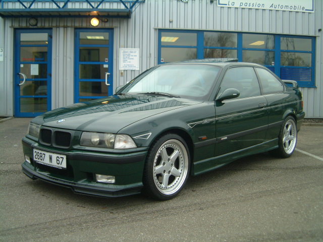

Posté(e) le 16 mars 200619 a comment_96063 Salut a tous voila j'aurais besoin de renseignement!! Si je ne vends pas ma M3 GT,je compte lui faire une prèparation moteur sachant que niveau châssis elle a dèja tout se qu il faut!!Pour la prèpa moteur: -collècteur inox 6/2/1 -filtre a air sport dans la boite a air d'origine -ligne inox donc dècatalisation et la puce qui va avec le tout J ai déjà une puce sur la mienne mais les paramètres de la dècatalisation pour les sondes ni sont pas car je n'est qu 'un silencieux inox. Voila donc j ai regarder chez DELAGE en gros il faudrait compter 2000 euros sachant que je monte tout moi mème. Ma quèstion est de savoir si l invèstissement va vraiment en valloir le cout ou pas?Car les pieces coute très chères! Si il y aura une nette diffèrence par rapport a l'origine. J ai dèja fait se genre de prèparation mais sur d'autre vèhicule mais jamais sur une M3. Donc j aurais voulus avoir des conseils et les avis de se qui ont fait une prèparation identique sur leurs M3. Merci a tous je rappelle que c est une M3 GT serie limitè a 350 exemplaires au monde 295cv d'origine

Posté(e) le 16 mars 200619 a Auteur comment_96099 Salut merci a tous pour vos rèponse sur la mienne niveau moteur j ai la puce et un silencieus ACS c 'est tout. C'est pour sa que je voulais savoir si sa vaut le cout de mèttre le rèste Pour la boite c'est la mème que le 3L "classique".

Posté(e) le 16 mars 200619 a Auteur comment_96127 Salut bruce, tout d'abord elle est superbe ta ///M3 sinon juste une question: ça veut dire au fait que t'as déjà fait une preparation/ optimisation de ton châssis? Salut ba d origine la M3 GT est assez complète d'origine avaec la lame en dessous du bouclier,l'aileron arrière bi-plan et la barre anti raprochement en plus il y a des jantes en 18 pouces c est un rail. Je vois la diffèrence avec mon ancienne M3 3L c'est le jour et la nuit avec la GT tu rentres de 15 a 20km/h plus vite en courbe
