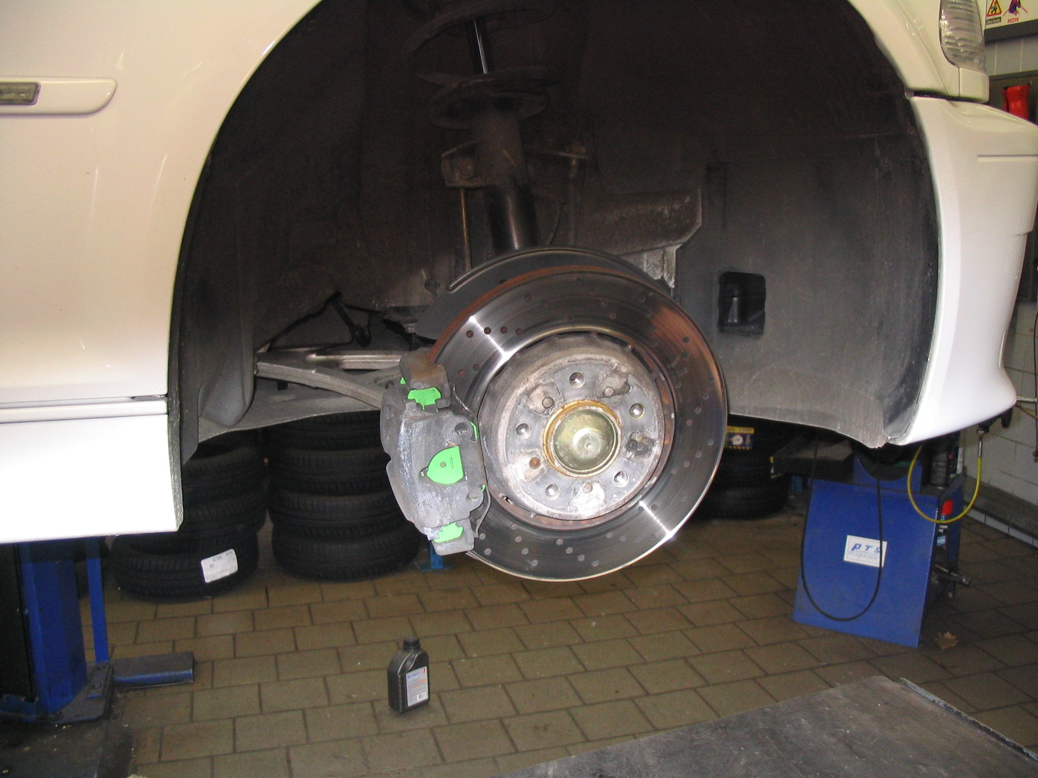

Passons au remplacement des plaquettes, qui j'espère intéressera les mécanicien en herbe!
Une petite vue de ce que vous devriez trouvé derrière vos jantes:
[img width=320 height=240]http://www.Motorsport-Passion.com/files/1904_1142631508.jpg
Oui je sais mes disques sont pas fameux mais j' espère les finir sur la piste et les plaquettes étaient rectifiées

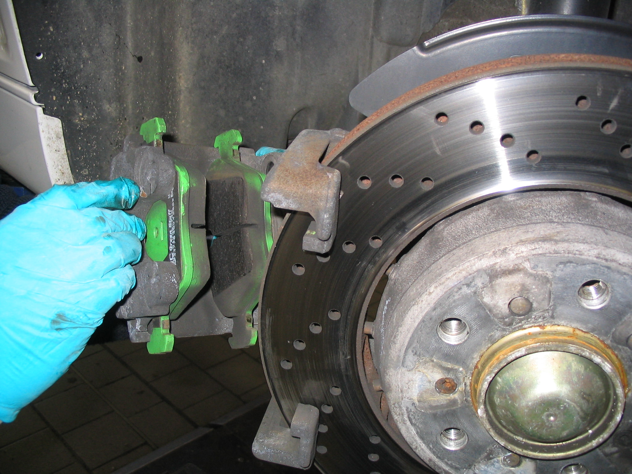

Enfin continuons, enlevez l'agraffe situé sur la partie avant de l'étrier en tirant dessus ainsi que les caches des vis permettant la fixation de l'étrier sur le support:

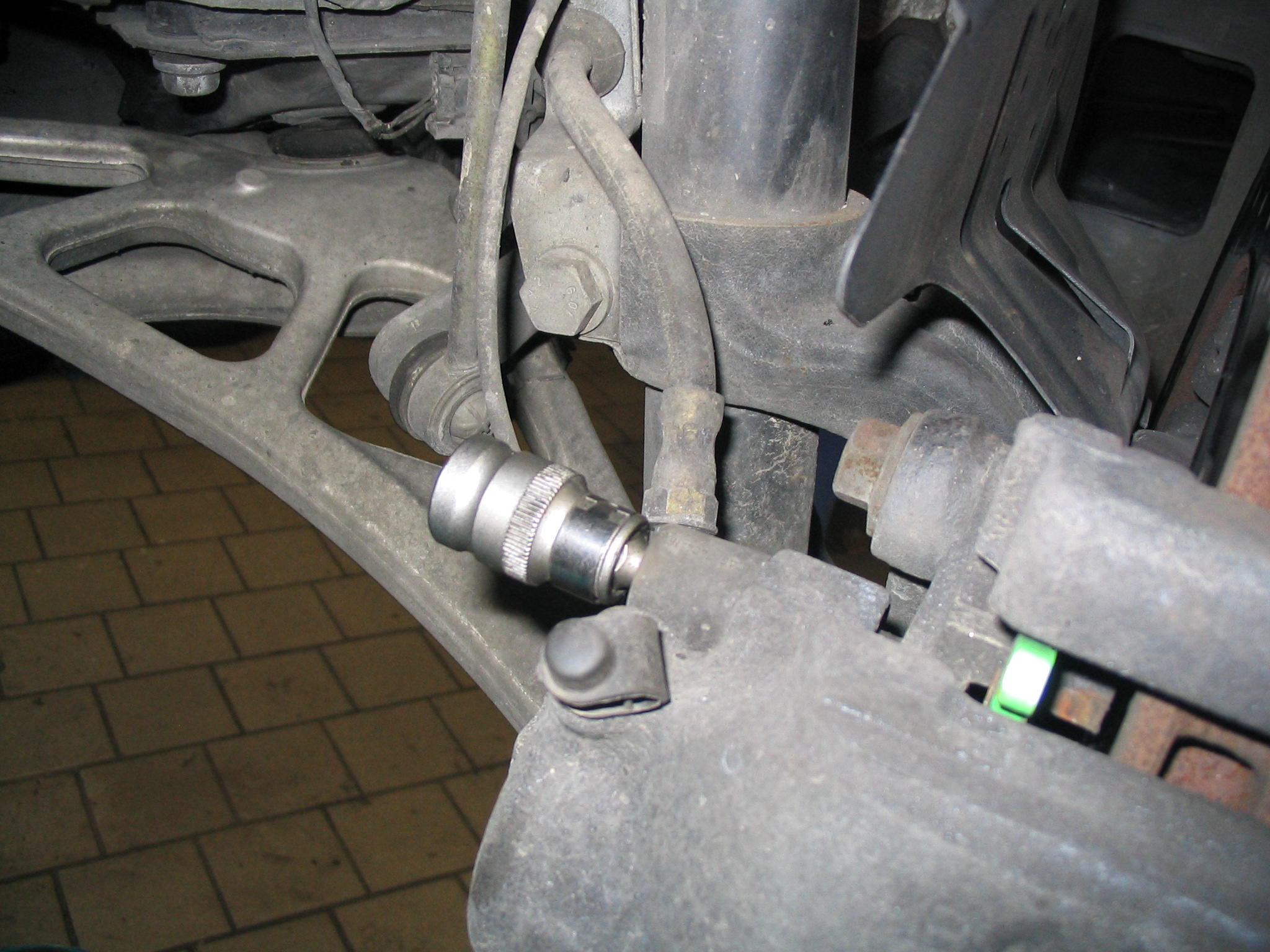

Dévisez les deux vis de fixation comme sur la photo:
[img width=320 height=240]http://www.Motorsport-Passion.com/files/1904_1142631744.jpg

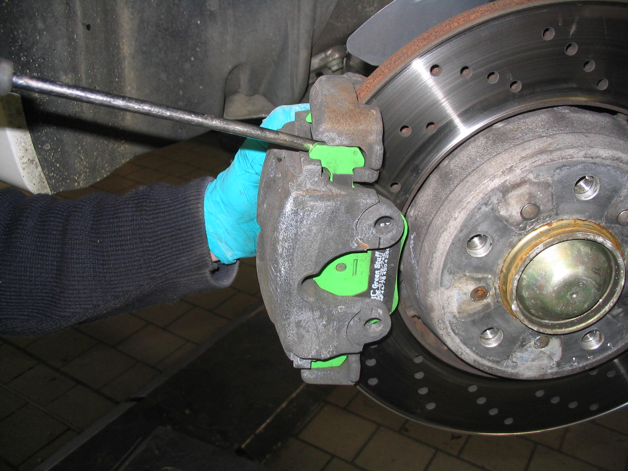

Attention avant de réaliser la phase suivante, dévissez le bouchon du bocal de liquide frein

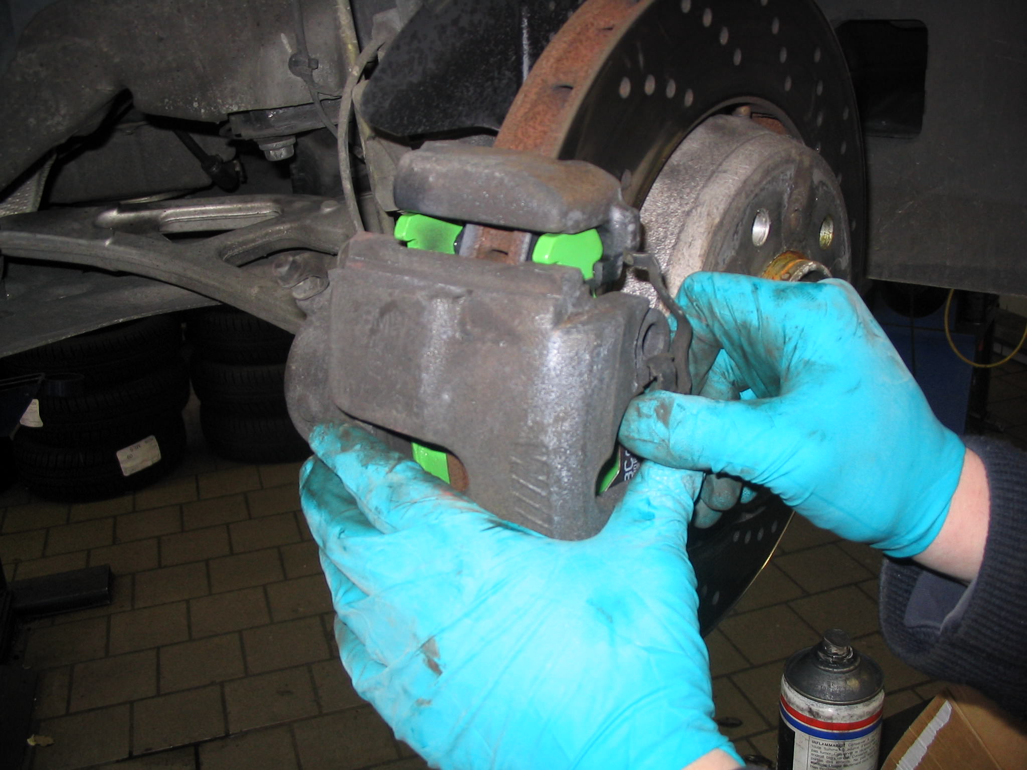

Afin de facilité l'extration de la partie supérieure de l'étrier comportant les plaquettes munissez vous d'un tournevis pour décoller les plaquettes du disque:[img width=320 height=240]http://www.Motorsport-Passion.com/files/1904_1142631906.jpg

Juste une precision il faut une clé (ou un embout) BTR de 7 pour defaire les fixations de l'etrier. ;)

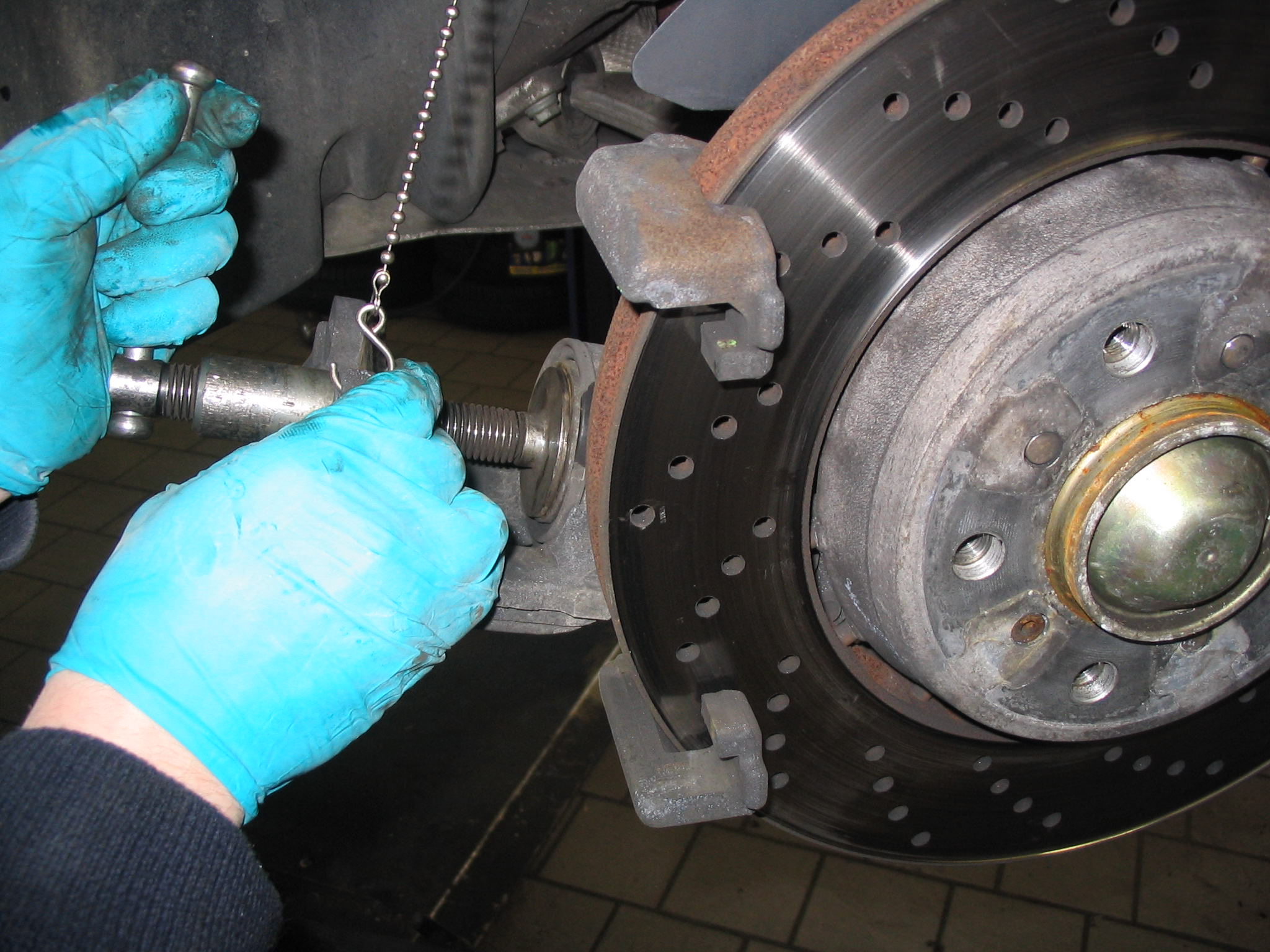

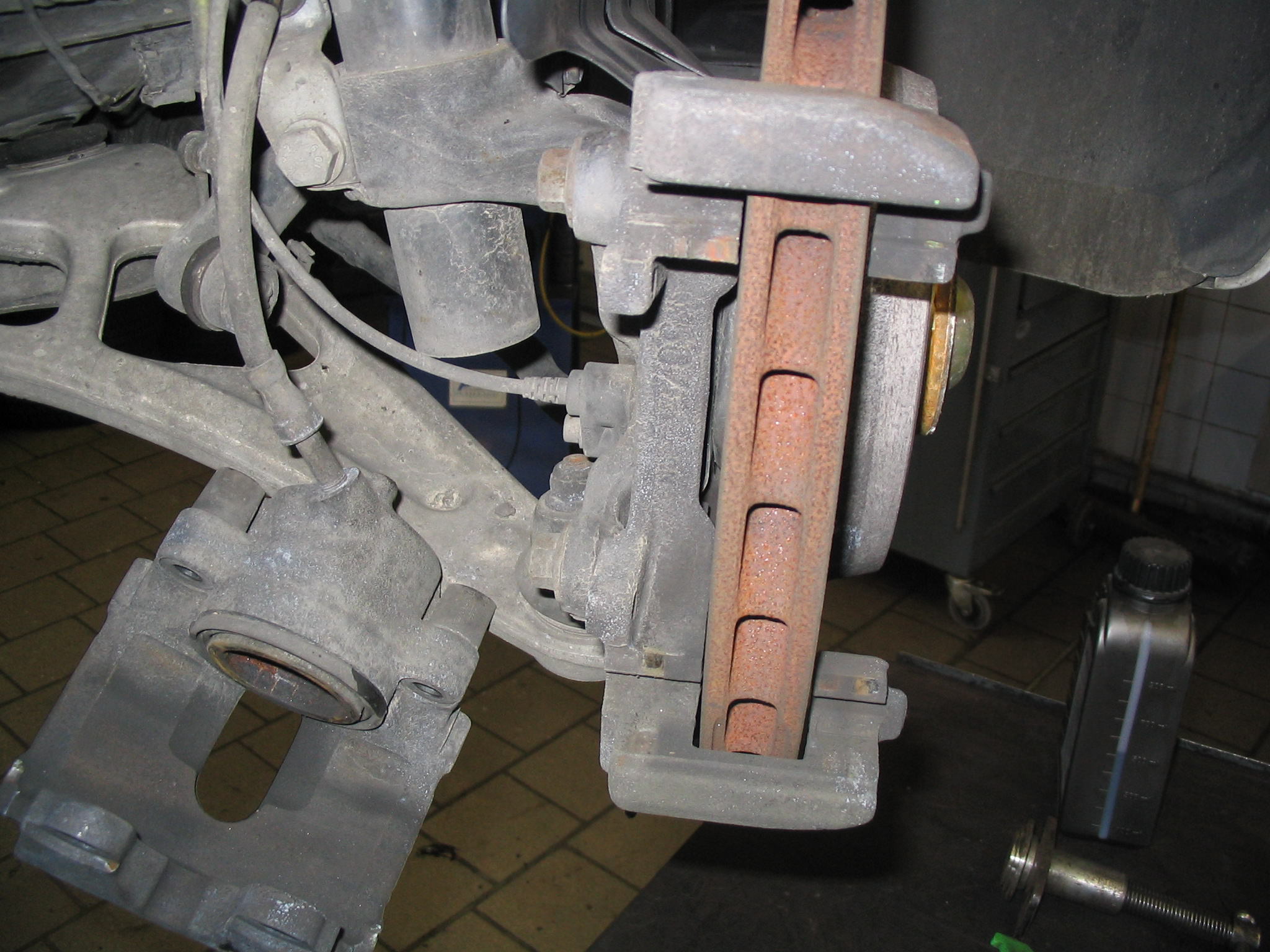

Vous devez maintenant pouvoir sortir le bloc sup d'étrier ainsi que les plaquettes:

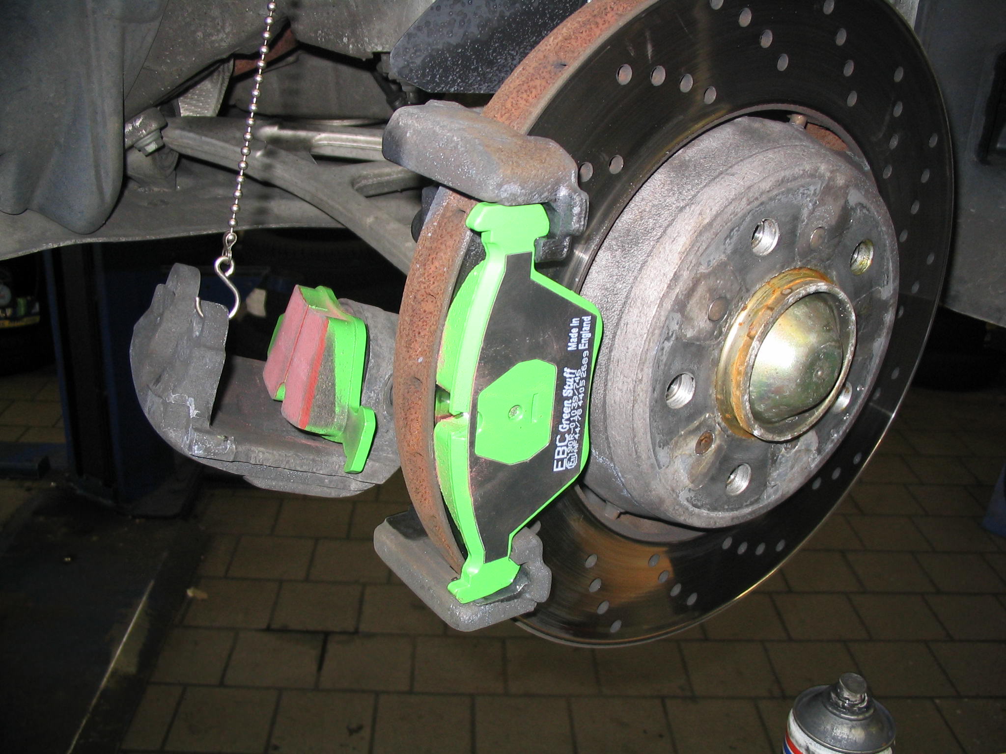

Maintenant vous allez pouvoir sortir les anciennes plaquettes:

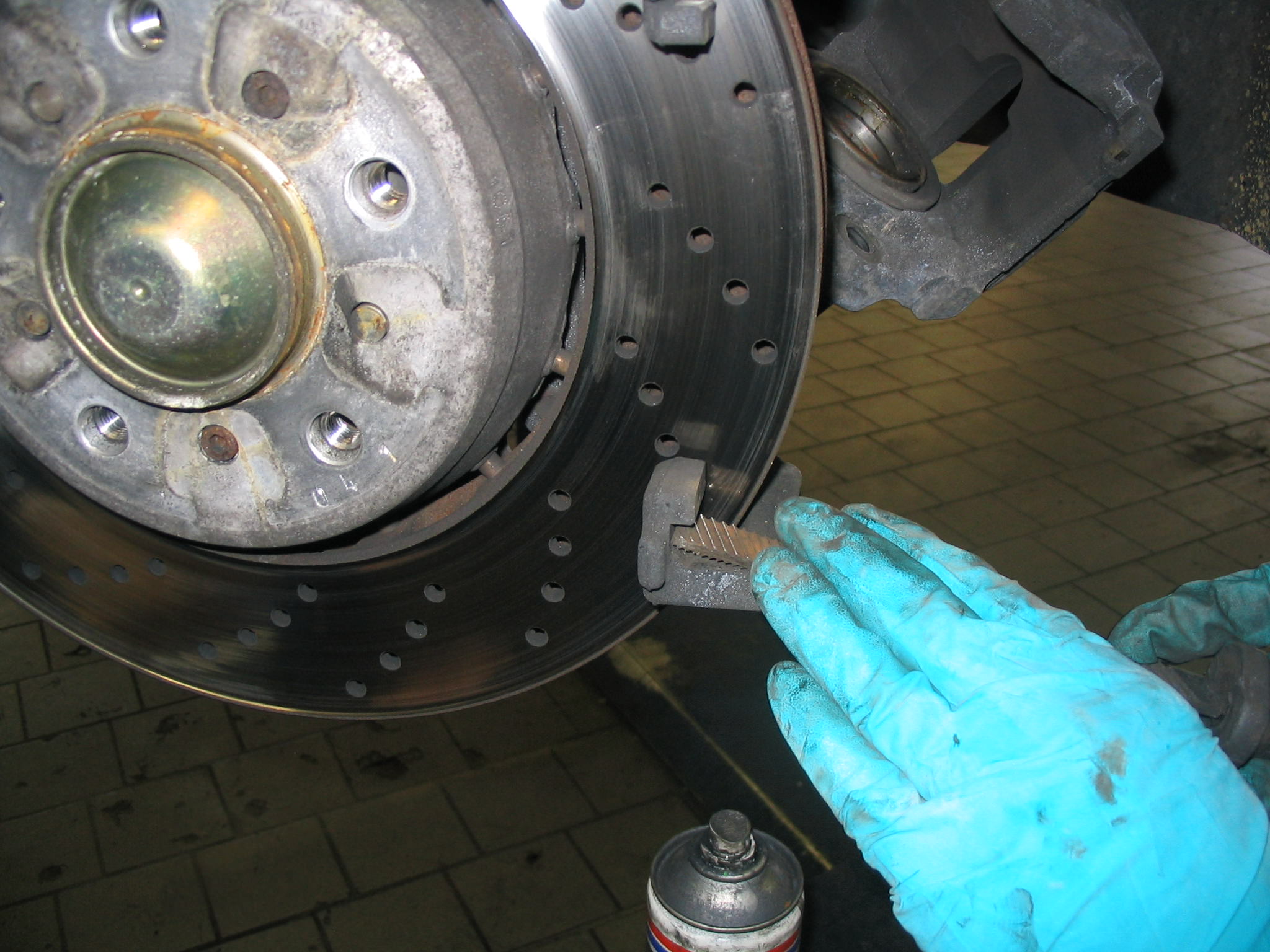

Petite astuce, pas obligatoire mais je vous le conseil, nettoyez la surface de contact de la partie inf de l'étrier et des plaquettes afin qu'elles viennent naturellement se loger dans son emplacement sans entraîner plus tard des vibrations:
Repoussez le piston à fond de pouvoir rentrer vos nouvelles plaquettes qui seront bien évidemment bien plus épaisses, si vous regardez votre recipient de liquide frein, il est possible que le liquide déborde, il suffira de remettre à niveau après l'intervention:
Vous pouvez maintenant remettre vos nouvelles plaquettes

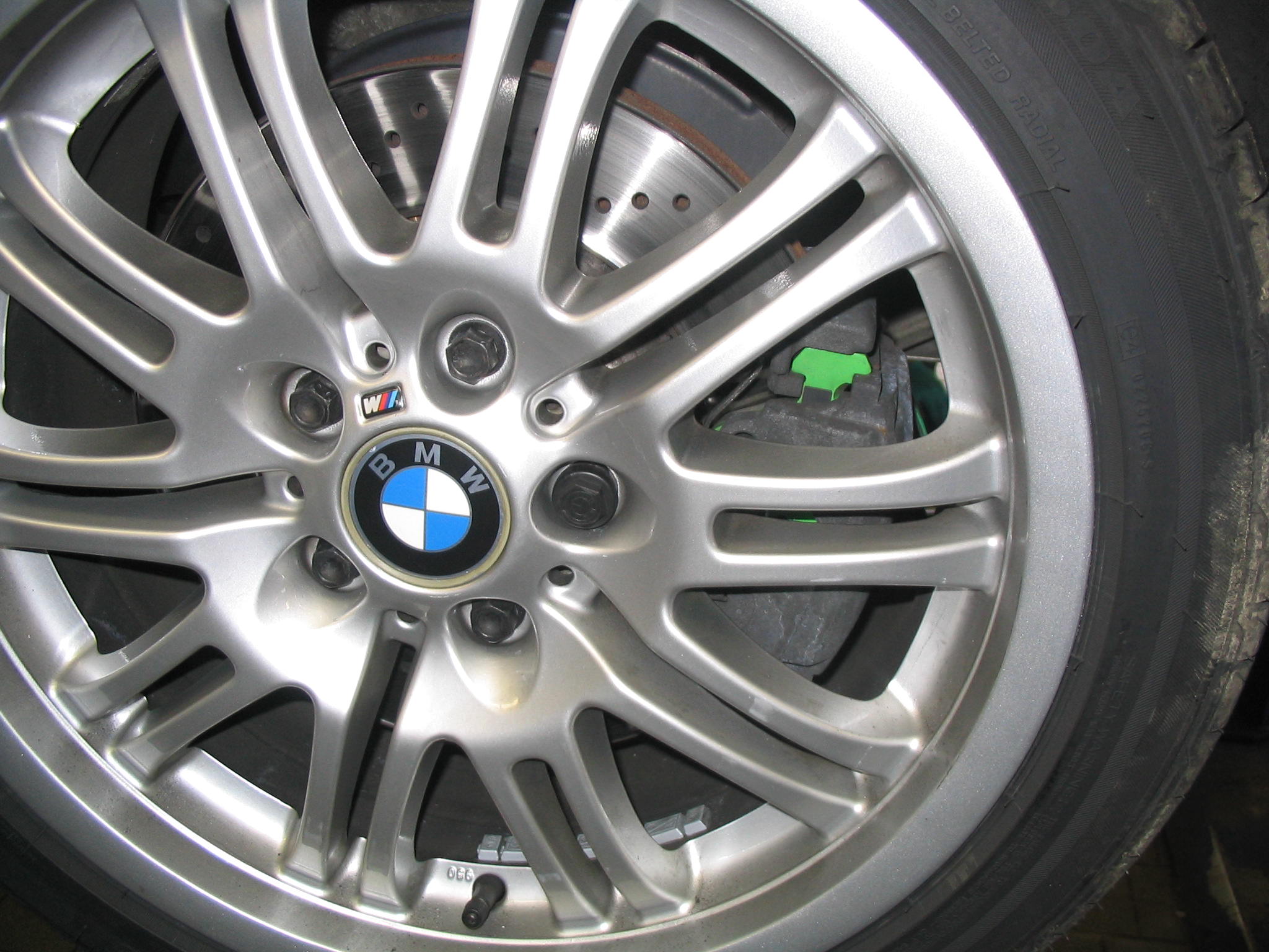

Il vous suffit maintenant de refaire cette intervention à l'inverse, prenez votre temps et n'oubliez rien, surtout pas la petite agrafe:
Et bien sûr la roue, au cas où, y en as qui ont essayé, ils ont eu des problèmes!!!!
