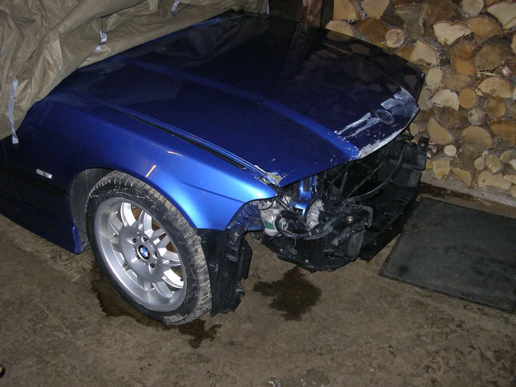

M3+ neige: du vrai bonheur jusqu'a ce qu'une barriere traverse soudainement lol
Pour revenir au sujet, il semblerais que la voiture vibre mais de l'avant pour moi... soit.
Il vibrait avant le slide... :lol:
