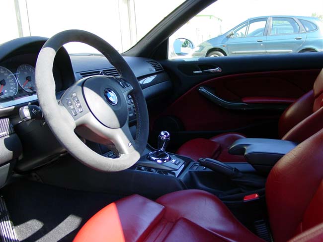

J'avais des inserts coueur titane...
Plutot banal je trouve.
Dans mon cas, avec le cuir rouge, c'était soit sobriété=carbone, soit plus flashi=aluminum clair/carbone gris clair.
J'ai preféré la sobriété.

Tes inserts en carbone sont très beaux, la finition sur les photos à l'air très agréable, celà donne évidemment une touche plus "compétition" que j'adore :(
c'est exactement ce que je voulais faire sur ma 328i, mettre les intérieurs en carbone car les miens ils sont en bois et ça fait trop papi
LOOOOOL, papi dans son bâteau.... :?:

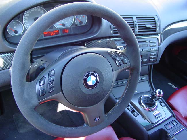

J'ai monté le volant.
Impeccable.....
Pour faire bref et simple, voici dans l'ordre ce qu'il faut faire:
- Debrancher le moins de la batterie
- Insérer un tournevis plat dans les 2 p'tits trous deriere le volant. Sentir le point dur des fixations metaliques de l'airbag et appuyé afin de faire sortir celui-ci.
- Devisser l'ecrou central, sortir le volant.
- Démonter palettes et connexions et remonter dans le nouveau volant. Idem pour l'insert/commodos du volant. 2 vis sur les cotés, et 2 vis au niveau du sigle M3.
- Remonter volant sur colonne.
- Remonter airbag.
- rebrancher batterie.
En gros c'est ça.
A bientôt. je mettrais des photos.
A+

Sinon, comme promis, 2 photos du volant monté avec les fonctions d'origine conservées....
coucou,
oui ça gas(oil) en ce moment :wink:
...pas mal le guidon :oops:
