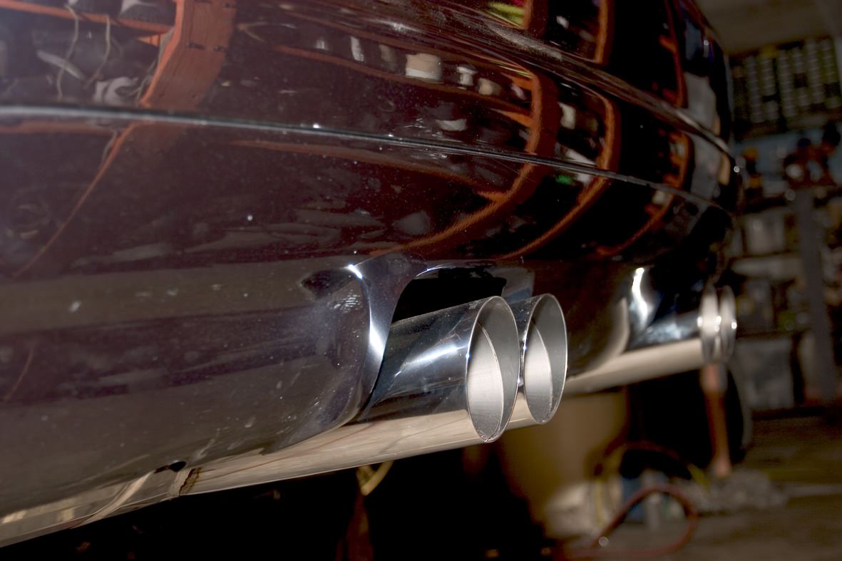

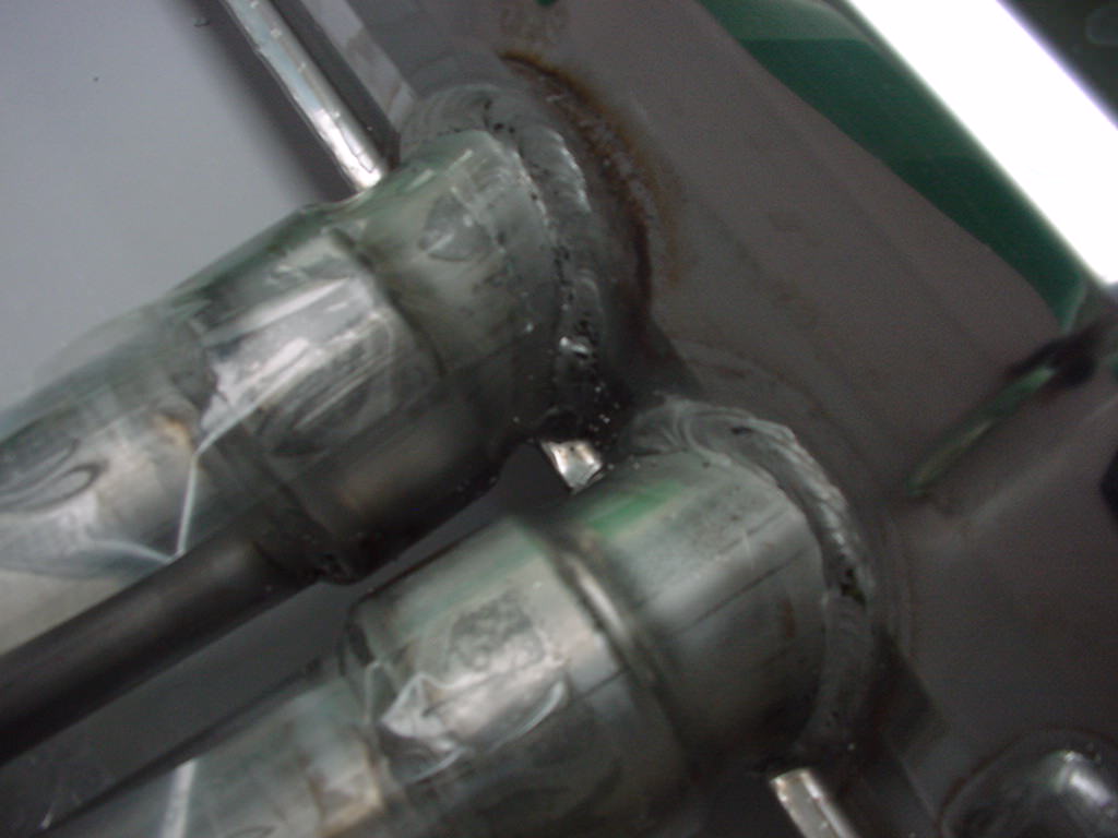

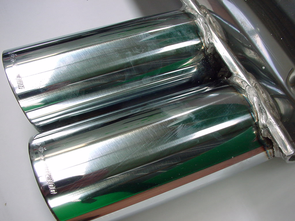

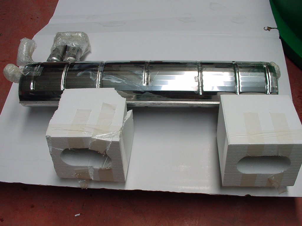

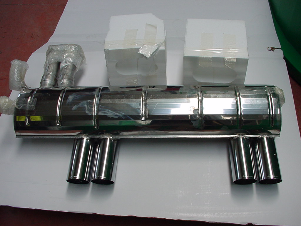

Eh bien voilà, la bête est déballée et prête à être montée.
Le choix d'un silencieux est très subjectif, c'est un peu au feeling, et aussi d'après l'expérience des autres membres... la taille des tubes: un 4x83mm.
La pièce brute de déballage:

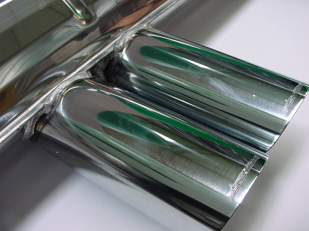

J'ai été un peu brutal avec la protection en polystyrène en l'enlevant avant la photo (j'étais un peu éxité comme un gosse devant ses cadeaux de Noël, en le voyant arrivé!)... mais les tubes sont en parfait état.
Pour preuve:
Quelques autres pour les détails...du travail impécable :nickel: :
A suivre...

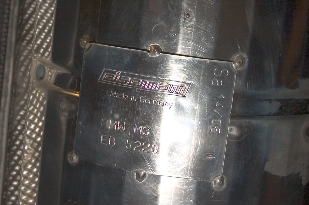

Il me semble que le race n'a pas de "papiers d'homologation".
Pour le modèle "sport" comme le mien, une plaque constructeur est soudée dessus avec le modèle précis gravé. Sur les papiers du Tüv (format pdf ci-dessous), tu retrouves cette même référence: EB 5220

Ok, mais est-ce que le pot avec sonorité "race" a aussi des papiers d'homologation (j'entend par là qu'ils feraient tester le modèle normal pour l'homologation, et qu'après il mettrait le même numéro d'homologation pour tous les pots, quel que soit la sonorité) ?
Hello Dehil, pour la M3 E46 et en Suisse, il n'y a que la sonorité "Sport" qui est homologué, c'est bien cette plaque en photo n° d'homologation EB5220 qui fait foi auprès des autorités. Le sport fait déjà pas mal de bruit je trouve, enfin suffisant à mon goût mais très beau et rageur dans les tours ! Tout le monde se retourne instantanéement en croyant voir passé une Ferrarie. Mais ce son est particulier à la M3 E46 et non aux E 36.

Pour l'Eisenmann, c'est vrai que la finition est exceptionnelle, les soudures, le pli des toles, la finesse des sorties, du vrai travail d'orfèvrerie :)

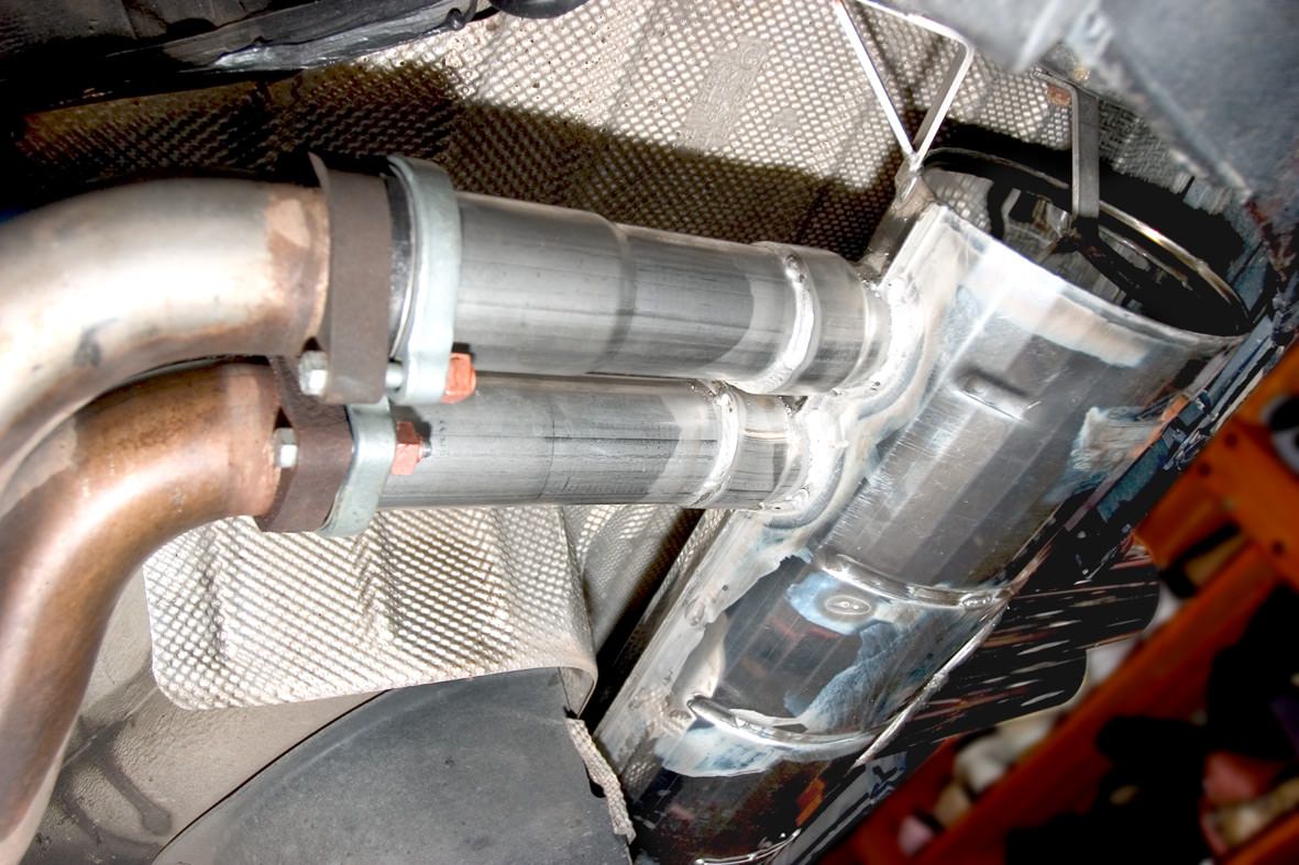

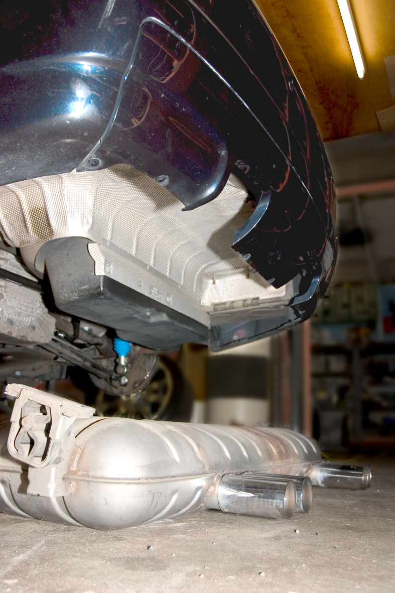

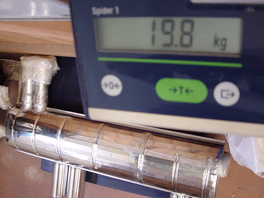

Je n'ai pas encore pesé le silencieux d'origine, car je la récupère ce soir. Donc pesée prévue demain pour le pot d'origine. L'Eisenmann lui pèse 19,8 Kg (cf mon post plus haut).
Le démontage pose problème surtout au niveau des écrous rouillés...qui sont (très) chiants à défaire!
(En passant un grand merci au mécanicien :o:) )
Et comme ils sont systématiquement rouillés, il faut remplacer ces vis, écrous et joints entre les deux tubes d'origine et les deux tubes du nouveaux silencieux. L'ensemble coutant environ 20 Euros chez BMW; avec une pièce à plus de 1000 euros, on est plus à 20 Euros d'accessoires près, je pense!
Et enfin, après démontage, penser à bien vérifier l'état des silent blocs qui retiennent le silencieux! Car avec la chaleur dégagée par nos bébêtes, le caoutchouc a vite fait de se durcir et fini par se craqueler. Ca serait domage de voir passer son Eisenmann devant, lors d'un freinage violent. :nickel::shock:

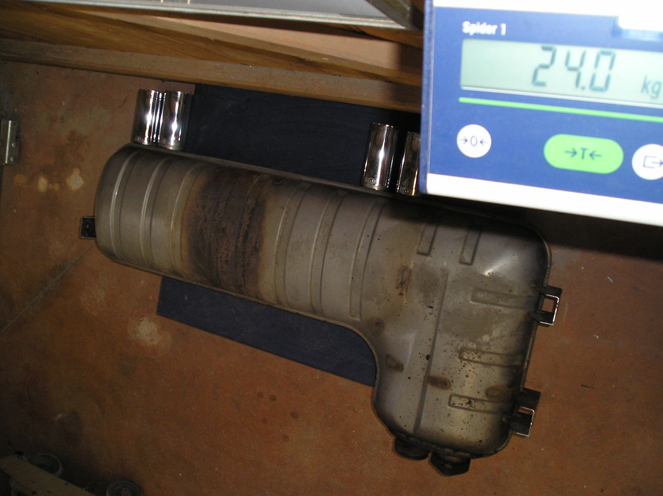

Je confirme le poids : 19,6 kg plus précisément.
24,180 kg d'après l'ETK. Donc un gain malgré tout.
J'ai pesé celui d'origine sur une balance à la c**, parce que cela dépassait les 20 kg, et j'avais trouvé 21 kg.
Je préfère me fier à l'ETK.
Pour l'Eisenmann, j'ai pris une autre balance, de précision celle-là, qui ne pèse que jusqu'à 20 kg, donc là je suis sûr du poids.
Voilù.... :shock:

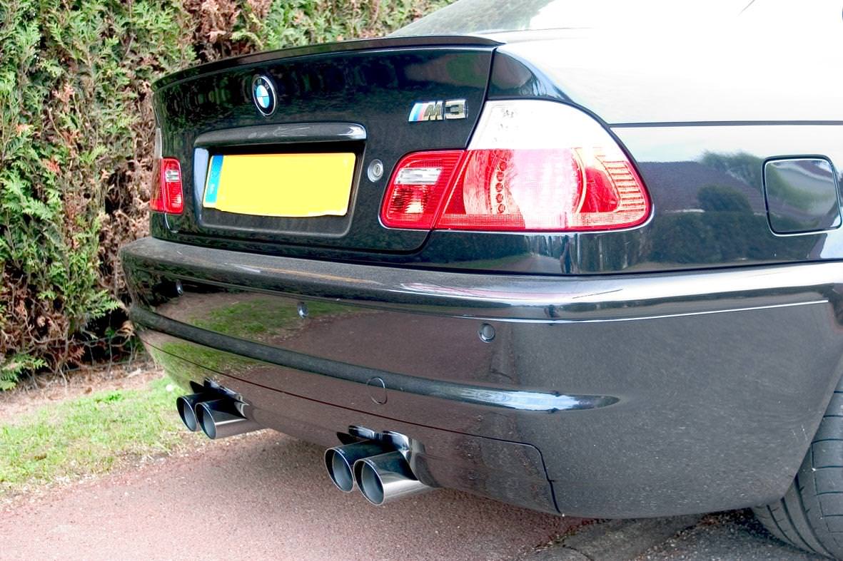

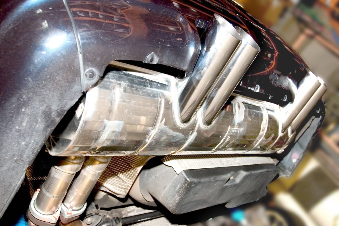

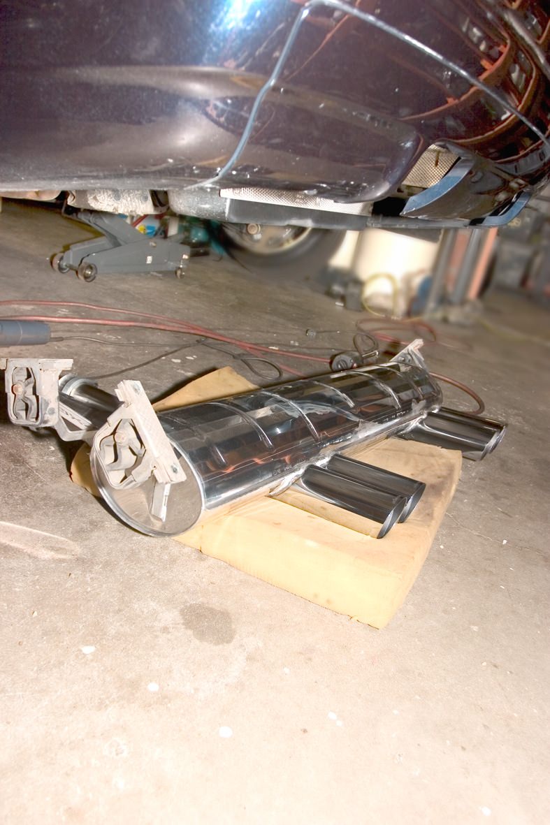

Les photos de la voiture prise "extèrieure"
Mes premières impressions :nickel::
C'est un son très grave :D jusquà 3000-3500 tours puis ensuite il change pour atteindre les aigus au delà de 4500 tours :o .
Ce n'est qu'un début, car il faut qu'il se "fasse", que la laine de roche prenne sa place et que la chaleur fasse son effet à l'intérieur. Après, la sonorité changera un petit peu je pense.
Au niveau comportement, la montée en régime est plus volontaire, même sans être sur le mode sport. La montée est linéaire comme avant, ce n'est pas une courbe exponentielle et rapide comme les moteurs pointus.
La courbe est toujours aussi linéaire, mais c'est comme si elle avait été "déplacée" d'un chouillat.
Avec mon filtre (qui sent un petit peu les pieds........ je blague docteur :shock:;-)8) )qui laisse passer plus d'air, ça marche fort!
A suivre avec le temps...
Je vais essayer de faire une petite bande son

L'ETK précise 24,180 kg pour le silencieux d'origine?
Je l'ai pesé et trouvé 24 Kg tout rond, ci-joint photo:
D'ou gain entre origine et Eisenmann: 24-19,8Kg = 4,2Kg
Avec ça, je vais gratter Sabine au ring, j'en suis sûr! :nickel::shock:;-)

Pour le poids tu t'en tire bien t'as gagné 4 kG pour le remontage :shock:
