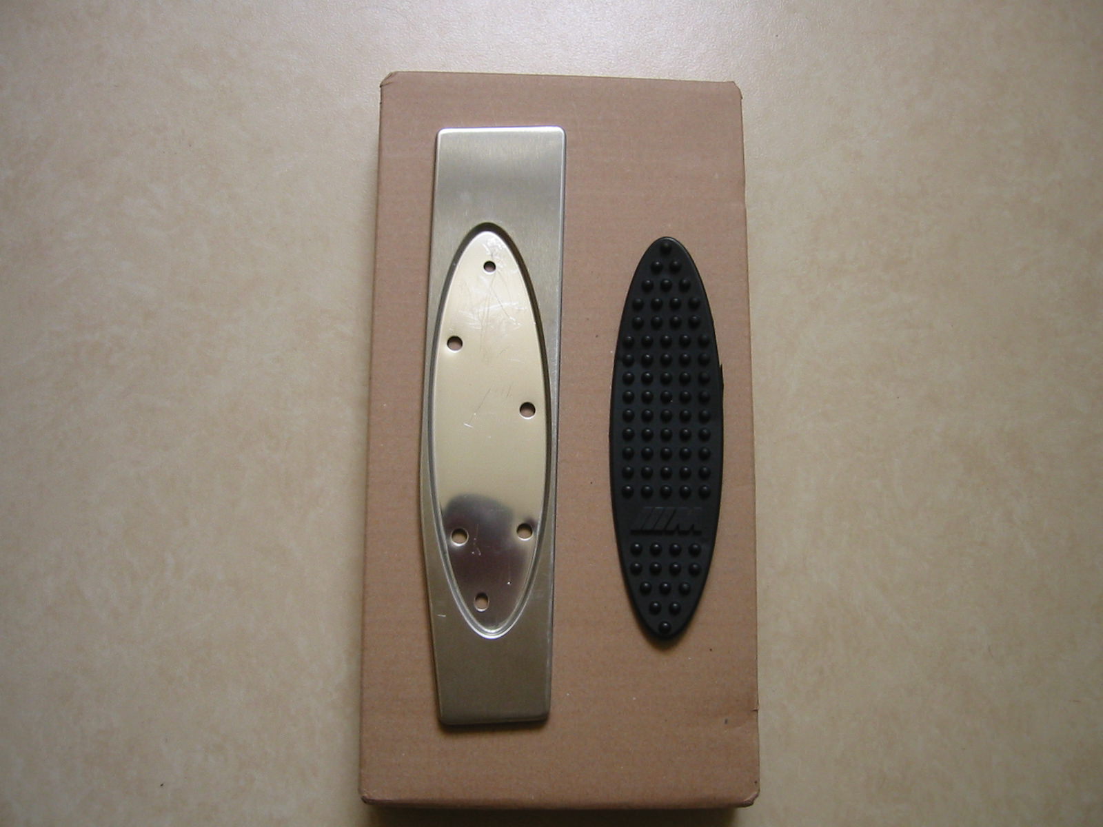

Ca y est, j'y suis arrivé :
En y regardant de plus près je me suis aperçu qu'on pouvait glisser une lame sous le repose pied d'origine.
J'ai donc supposé qu'il n'était pas collé, mais vissé et ne voyant pas de vis apparente, j'ai également supposé qu'elles devaient se trouver sous la plaque ovale en caoutchouc.
Avec une lame de couteau je l'ai soulevée, c'est du costaud, car le caoutchouc est renforcé par du plastique rigide. Et là une fixation a cédé. Il s'agit de genre de clips en plastique. J'ai continué de la même façon et toute la plaque en caoutchouc est venue.
En fait c'est elle qui mantient l'ensemble par six clips pris dans six trous faits dans le socle du repose pied.
Le reste n'est qu'une vulgaire plaque de tole aspect alu :nickel:
Ensuite il ne reste plus qu'à positionner le nouveau repose pied à faire les trous et à visser (un jeu d'enfant).
Le résultat est top et cela ne m'a pris que vingt minutes :shock:;-)

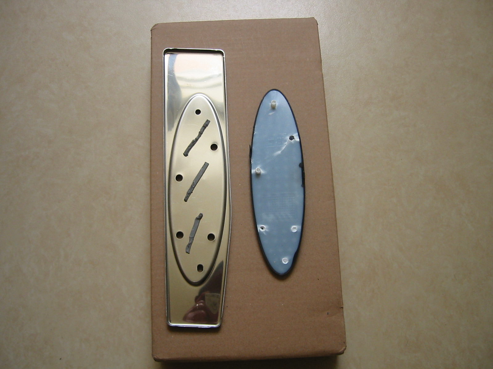

Je vous mets quelques photos de l'ancien repose pied pour que vous voyez comment il est fait et pour illustrer la façon de le démonter.
Voilà pour les 3 pédales, cela ne devrait pas poser de problème. Je ferai une photo de l'ensemble une fois que tout sera monté.425_1145800570.jpg
comment_98634
Voilà la seconde photo, il y a eu un petit loupé (manque d'habitude)

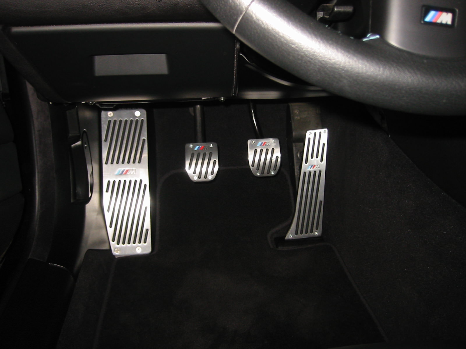

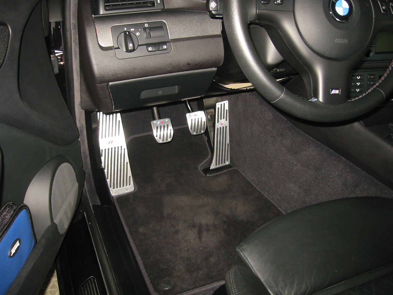

Ca y est, montage de l'ensemble du pédalier terminé, pas de difficulté particulière, par contre c'est super beau, plus rien à voir avec l'ancien pédalier caoutchouc.
Comme promis voici les photos :
