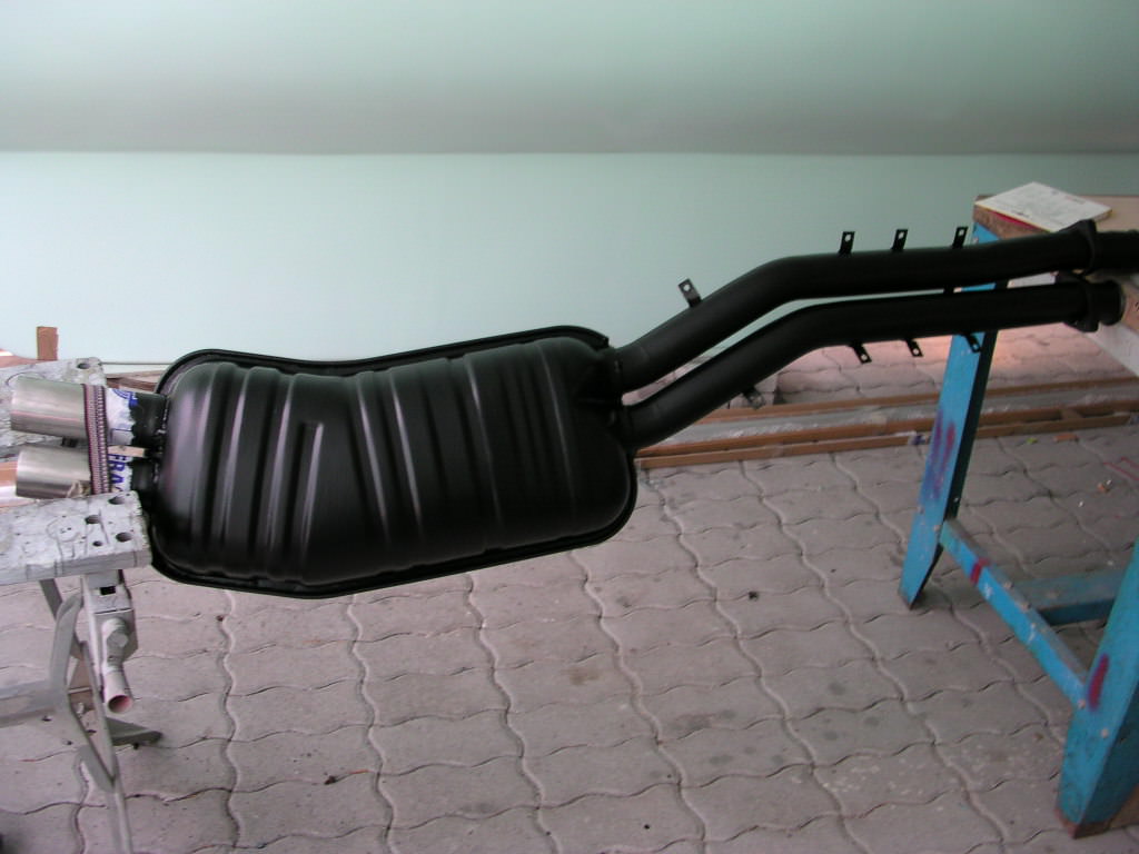

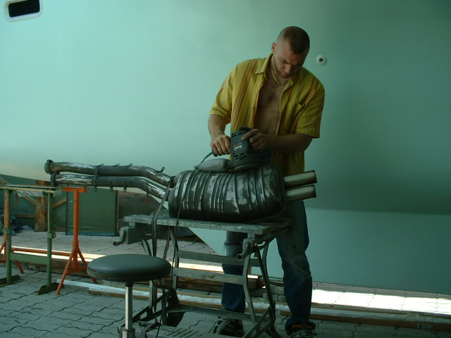

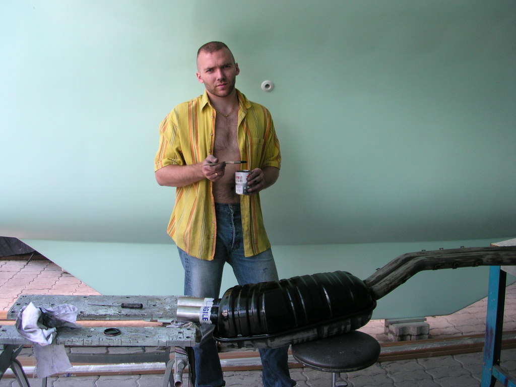

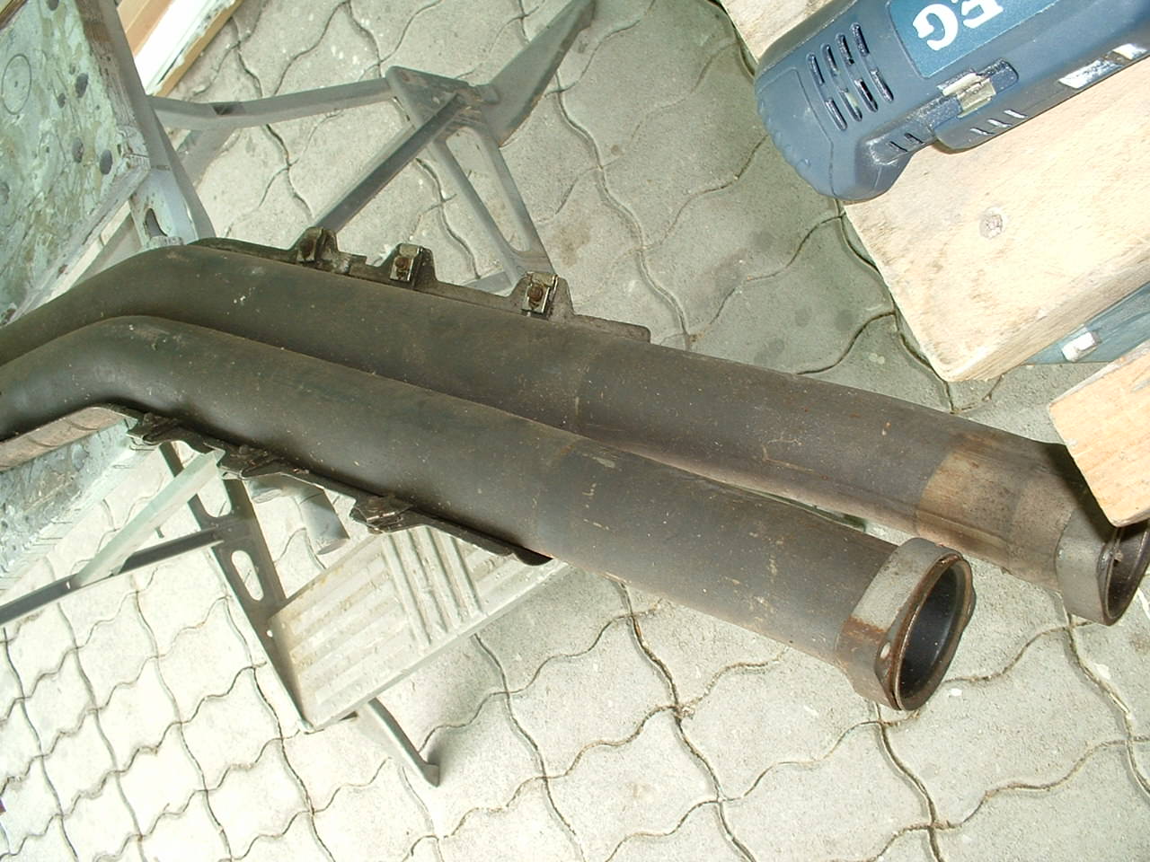

ben voila, en achetant ma M3 le propriétaire m'a filé un pot quasi neuf (21000km...)
il l'a stocké dans son garage mais il commencé a etre un peu crade alors avant de le monter sur ma M je lui est refait un jeunesse, bien qu'en excellent etat!
d'abord on ponce, ensuite on dégraisse et on peint avec de la 650°C...

Ah ben c propre bien kom y fo kom ca!!! 8)
PS: t'a une put***n de tronche sur les photos... Le bohnomme y peint en chemise... :)

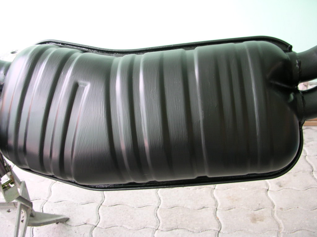

jolie boulot mais pk tu la polie sa aurais etais + jolie
comment_10586
ben en fait pour le dessous de la caisse j'en ai rien a foutre que ce soit polie, car on le voit pas!
je polirai les deux sorties bien kom il fo!!! 8)

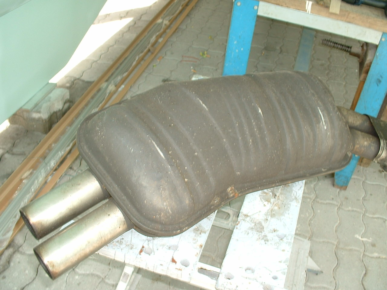

juste une petite question en passant pkoi l'une des 2 sorties d'echappements est elle plus courte que l'autre sur les M ?
comment_10643
la sortie gauche est un peut decalée par rapport a la droite pour suivre l'arondi arierre "naturel' de la voiture donc du bouclier.
c'est pour etre plus estetique ..... perso je prefere !
