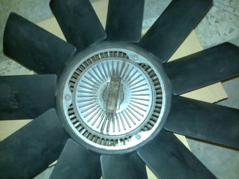

Ça y est mon visco coupleur est changé, et c'était bien l'origine du bruit excessif de soufflerie.
L'écrou du visco est bloqué, je dirais même soudé au visco.

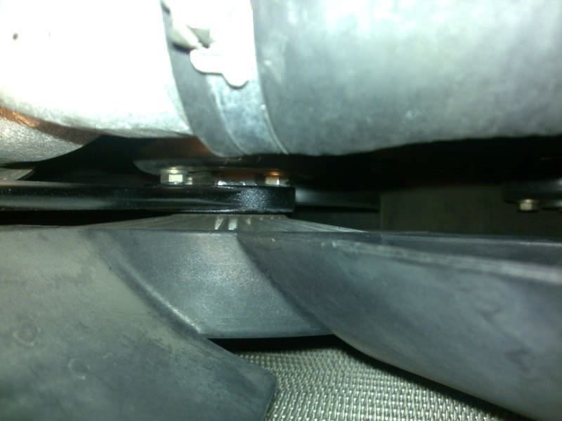

1) Desserrer l'écrou du visco à l'aide de la clé plate de 32 et d'un marteau....il faut taper un coup sec.
ATTENTION : Le pas de l´écrou central de fixation du visco coupleur est un pas inversé ou pas à gauche!!!
Pour le desserrer, il faudra donc tourner dans le sens inverse de celui d´une vis normale!

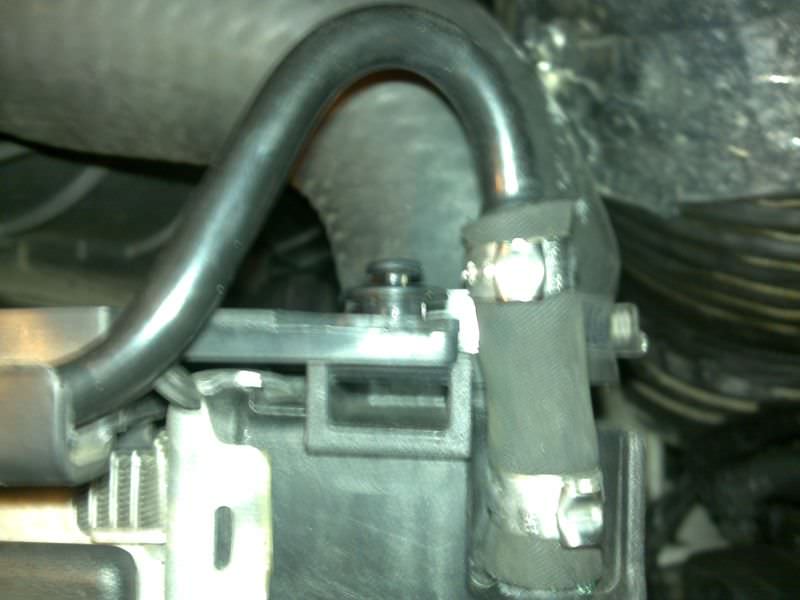

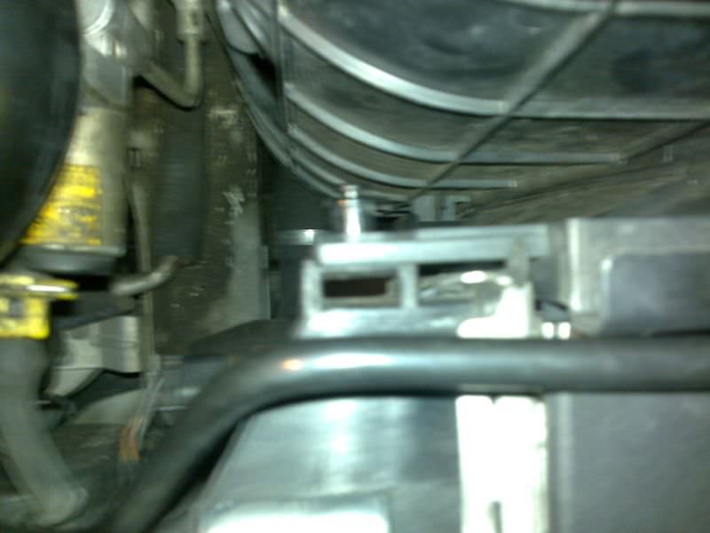

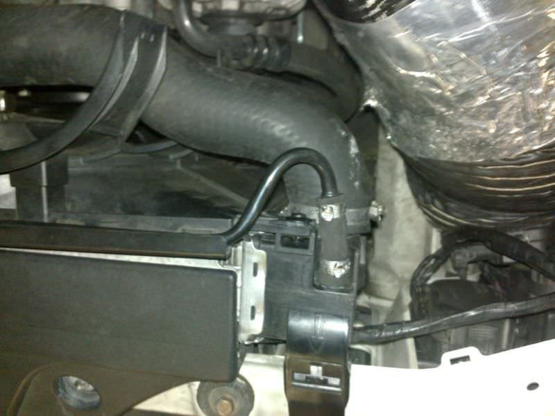

2)Démonter la conduite d'air, fixée par deux rivets en plastique.
Extraire le clou plastique avec le tournevis en faisant levier par l'arrière.
Puis extraire le rivet plastique avec un tournevis plat.
3) Desserrer complètement l'écrou jusqu'à ce que le visco sorte du pas de vis.
Sortez le tout.
Puis remplacer le visco neuf par l'ancien
