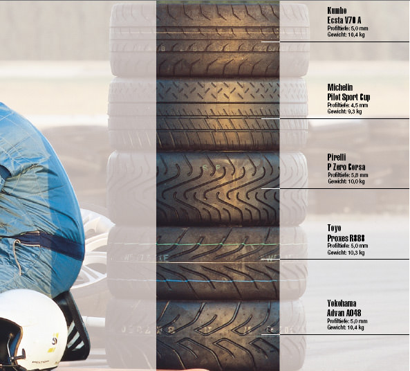

Puis un beau jour, désespéré, je reçois un mail de M3RS2, titre : Lis ça... Même si c’est en Allemand, je suis sûr que tu y arriveras…lol :P:ptdr:
http://www.kumhotire.de/motorsport/AutoBild_0205.pdf
Je sais c'est en allemand, mais les images et les tests parlent d'eux-mêmes...
Sur le sec, parceque le mouillé en s'en fout.... et puis j'ai peur de l'eau depuis que je suis tout petit...:ptdr::ptdr: Des certains Kumho Ecsta V70 A font l'unanimité. Des Kumho oui, connais pas mais j'ai tout de même fait mes recherches sur le net et je suis tombé sur un fournisseur de ces pneus en Suisse. Petit coup de téléphone récemment et puis c'est décidé je fonce !!!!!!!!!!!!

Kumho Ecsta V70 A
