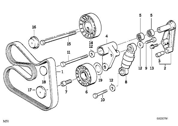

Est ce que quelqu un aurait un schema des courroies sur une m3 3litres
la mienne celle qui fait alternateur etccc.... a casse et je n ai aucune idee comment la remettre
merci pour votre aide
comment_99365
Tu peux retrouver le shema sur l ETK
la voici pour un m3 coupé 3l de 93 par exemple
a+
Thomas
comment_99368
Tiens aussi, une vue de face qui te montrera encore mieux le cheminement avec quelques explications de démontage en prime !! :nickel:
Bonne réparation. :mrgreen:

Merci pour les reponses j y vois un peu plus clair
mais comme je suis un boulet je ne vois pas comment on demonte le ventilo
et il y a le galet tendeur qui est deserre bon la dessus pas de probleme mais je n arrive pas a la mettre elle est trop tendue
il y a un autre galet sur le schema nomme 1 mais la je bloque moi il a un cache devant et je ne trouve pas de vis derriere enfin la galere quoi

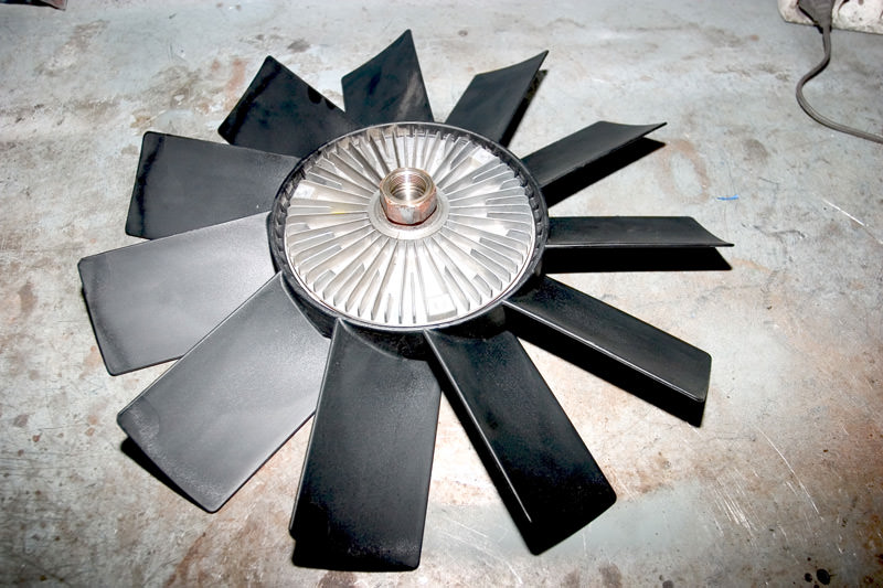

Pour le ventilo il faut un outil spécial (11 5 030) pour le démonter, comme tu peux le voir sur le doc ci-joint. Tu peux le faire toi-même, mais alors fait-le dans un métal très dur, sinon tu risques de voir ton outil se plier sous l'effort.
La clé (11 5 040) est en fait une clé de 32 plate et ça marche aussi bien. :mrgreen:
Après ça va bien. Cherche bien les caches de galets, démontes-les et tu tomberas forcément sur les boulons pour détendre la courroie.
Et dans ton malheur, estimes-toi heureux que ce soit la courroie d'accessoires qui se soit cassée, car si c'était celle de la climatisation, tu dois obligatoirement démonter en premier la courroie d'accessoires pour pourvoir démonter la courroie de climatisation.
Là tu n'as que celle-là à faire. :nickel:
Ci-dessous, la marche à suivre pour le démontage du ventilo.
comment_99395
Tiens ça me fait rappelé quand j'ai changé ma courroie d'alternateur/pompe à eau/ pompe à huile direction assisté qui couinait fort au démarage, la voiture froide, depuis aucuns problèmes et je remercie M3RS2 qui m'a aider à la démonter dans son garage (grand atelier mécanique digne d'un boxe de F1 :ptdr: ). :mrgreen:
Comme le signale M3RS2 il te faudra obligatoirement l'outil spécial (11 5 030), demande-le ou achète-le chez BMW. Il te servira à désolidariser/dévisser l'axe de la pompe à eau de l'axe du viscocoupleur. Tu verras en maintenant l'axe du viscocoupleur avec la clé plate de 32 et de dévisser l'axe de la pompe à eau avec l'outil spécial (11 5 030), tout seul, relèvera de l'exploit technique car l'outil spécial à tendance à sortir à chaque fois des 2 visses lorsqu'on le cale. Il est préférable d'opérer cette étape avec l'aide d'une tièrce personne qui tiens l'axe du visco avec la clé plate de 32mm et l'autre s'occupe de dévisser l'axe de la pompe à eau avec l'outil spécial (11 5 030). Même à deux c'est pas facile mais bien réalisable si vous vous appliquer. Rebelotte lors du montage...

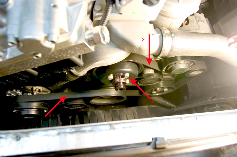

Voici en photo une vue du dessus des deux courroies de ma M3E46, le viscocoupleur a préalablement été retiré. Attention car la conception et la disposition des courroies ne sont les mêmes que les E36 3.0L mais celà donne déjà une idée :P
Une autre photo du fameux viscocoupleur, avec le coupleur au centre (ailettes métalique) et l'axe.

Comme il a été priécisé ci dessus, sans l'outil spécial (11 5 030) c'est quasiment impossible d'enlever le viscocoupleur de l'axe de la pompe à eau.
Par contre moi aussi j'aimerais savoir comment tu as fait pour mettre la nouvelle courroie en place sans démonter le viscocoupleur :mrgreen::mrgreen:
Faudra nous expliquer parceque là....ça relêve de l'exploit 8)
On parle bien de la même courroie ? La numéro 2 sur la photo ci-dessus
