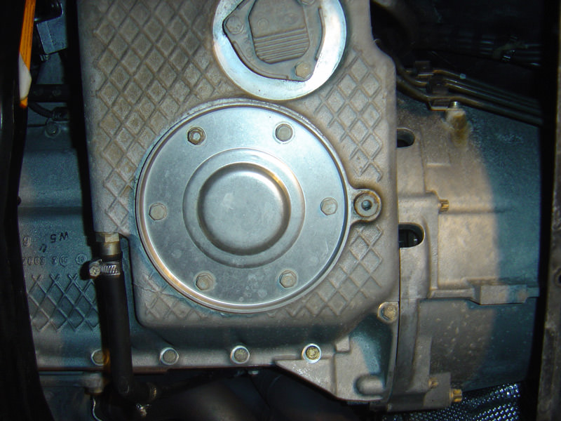

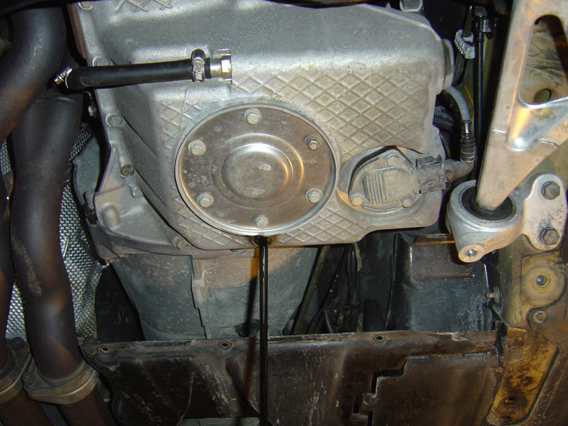

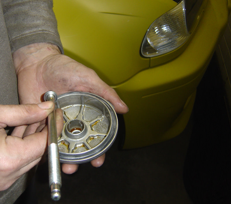

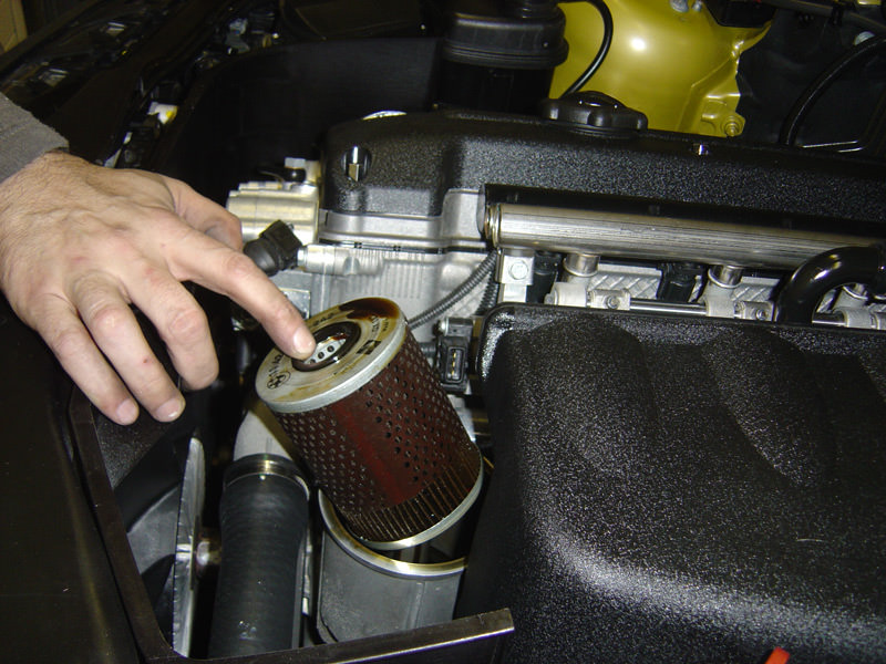

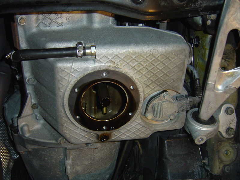

Posté(e) le 8 mai 200619 a comment_99575 @ACS3 et qui devisse la crepine ??? Celui qui veut faire à bien son travail jusqu'au bout des choses, consciencieusement, par acquis de conscience et du tavail bien fait et exemplaire, logiquement, et par amour de sa ///M parcequ'elle le vaut bien :? @bruce Abon carrement il y a 2 bloc ou il y a 6 vis avec la crèpine donc le mieux sa serait de dèvisser le bouchon principale et enlever les 2 crèpines et laisser gouter si j ai bien compris! Au fait la deuxième cérpine dont tu parles n'est qu'une sonde de température de l'huile. Pas besoin de la démonter. Juste la crépine princiaple fixées par les 6 visses 6 pans. Vidange en image, manquerait plus qu'une conférence en live sur M-Passion.... Démontage visse principale de l'emplacement du filtre à huile : Accès au carter d'huile avec la crépine princpale et juste à côté le petit bouchon de vidange : Dévisser le bouchon de vidange et laisser vidanger la majorité de l'huile usagée : Dévisser les 6 visses de la crépine et enlever la crépine de son emplacement (pleins d'huile recoule) : Laissez goutter plusieurs heures ( moi je laisse 12h) pour bien égoutter les dernières traces d'huile usagée, remplacer le filtre remettre le couvercle du filtre à huile avec le nouveaux joints, remonter la crépine, le bouchon et le nouveau joint en cuivre. Faire l'appoint de 5-5.5 litres d'huile (obligatoirement Castrol TWS 10W60) jusqu'au niveau maximum. Démarrer la voiture, laisser tourner le moteur un petit moment, couper le moteur, laisser refroidir au minimum 30 minutes - 1h et refaire l'appoint au niveau max avec la Castrol TWS 10W60 ! Voilà voilà, manque plus que la conférence vidéo en live sur M-Passion
