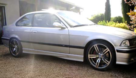

Bonjour à tous, voici un petit post pour vous présenter le montage de mes jantes type M6 sur mon M3 3.0L.
Alors, avant tout les poids des jantes d'origines avec les pneus : je donne ceci afin d'avoir une base de poids pour comparer les jantes M6 avec la même balance.
Jantes Avant :
Origine
235-45-17 Good Year GS3 (pneu usé à un peu plus de la moitié) et jantes 17*7,5...Poids 19,5 kg
Type M6
225-35-18 Potenza RE050A (pneu neuf) et jantes 18*8...Poids 21,8 kg
Différence + 2,3 kg
Jantes Arrière :
Origine
245-40-17 Good Year GS3 (pneu usé aprés témoin, presque à la corde) et jantes 17*7,5...Poids 19,8 kg
Type M6
255-35-18 Potenza RE050A (pneu neuf) et jantes 18*9...Poids 23,5 kg
Différence + 3,7 kg
Total 6 kg de masse non suspendu en plus, ceci n'est pas négligeable mais à la conduite cela ne ce ressend pas tant que cela.

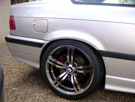

Et pour imager cela quelles petites photos....suspension sur ressort origine :
Au passage, Ecrou et Antivol neuf..........pour bien faire. Maintenant les étrier peint en rouge sont bien mit en valeur.
Donc conseil pour les gens qui veulent monter des M6 comme moi, écrou neuf car ils sont trés visibles avec ces jantes. Et peinture des étriers afin de les rendrent plus désirable car ils sont trés visibles (jantes trés ouvertes).
J'ai également changer mon pot d'origine par un ACS.....et j'ai gagné 10,9 kg au passage et surtout le son qui va avec :
Pot origine 21,8 kg, pot ACS 10,9 kg
Donc sur la balance 4,9 kg en moins pour ma M3(et du gros son), même si je perds 10,9 kg suspendu et prend 6 kg non suspendu ce qui n'est pas vraiment égale en comportement.....mais c'est toujours cela de prit.
Et surtout j'aimé trop c'est jantes. Il s'agit effectivement de copie, mais elle sont trés bien imitées et d'une qualité excellente. Pour le reste le temps le dira.
Bonne route à tous

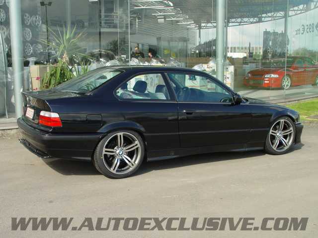

Voici le lien :
http://www.autoexclusive.be/?page_id=12 ... d=15&dis=o
Et une petite photo du site pour vous faire une idée sur une M3 noir (ou plutôt serie 3 coupé montée M3) :
Des gens trés professionnel, et bonne livraison dans les temps, sur la photo pas d'écriture BMW, mais pas de soucis. Tout est livré avec les jantes : cache centrale comme les origines, plus le petit logo ///M à mettre sur la jante comme les vrais...Un conseil penser au valve invisible.....car cela doit être trés moche avec des valves normales.
Et j'ai bien sûr regardé chez BMW avant de prendre de l'adaptable....mais pas en 18 effectivement et surtout pas dans des ET compatible avec une E36...pour info ET 40 AV et ET43 AR. Donc cela sort un tout peu plus.....et cela me plait.

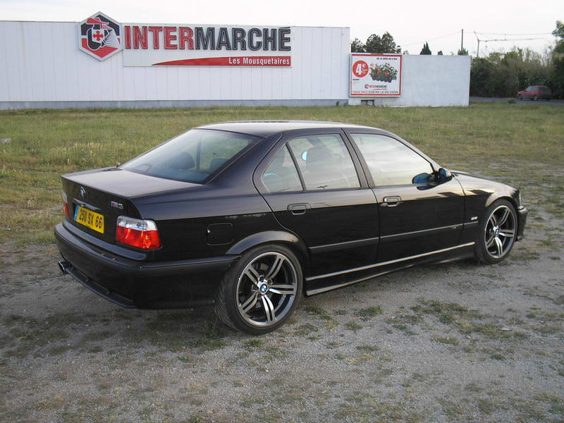

Salut si tu veux voir le resultat sur une vrai M3,je te mets la mienne en photo,elle sont sur ma voiture depuis 2 mois avec des ressorts eibach et ça ne frottes pas le moins du monde même en appuis!! et c'est du 8x18 a l'avant et 9x18 a l'arriere
attention!!ce sont des copie fabriquées en Allemagne et non en italie ou je ne sais quel pays au yeux bridés!!leur qualité est donc en consequence

C'est difficile à comparer car ton ///M est une berline, si tu regarde ma hauteur de caisse, je suis plus bas que toi avec les ressort d'origine ( car coupé et également des ressorts qui ont 13 ans donc tassé...)
Mais effectivement ce sont des jantes manifiques et leur qualité est trés bonnes.
