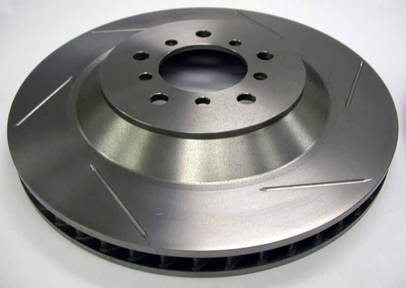

Pour la M3 E46, ils font un kit intéressant puisque c’est un kit gros freins constitué d’un disque 1 partie rainuré en 355x32 (origine 325x28), et un étrier 4 pistons pour 1800$.
Le disque :
L’étrier :
Et évidemment ça comprends supports, durites avia avant, et plaquettes style ds2500
L’intérêt de ce kit, est qu’il est en 4 pistons, et donc ne nécessite pas de remplacer l’etrier arrière, des plquettes style ds3000 ou pagid RS29 suffiront, et bien sur le prix plus qu’intéressant.
Avec ce Kit, il y a juste une petite nuance à apporter. Le disque sera plus sensible au voilage car il est en un seul morceau (contrairement au disque avec bol rapporté qui permet de réduire les problèmes de dilatation au niveau de la jonction bol/couronne)

sur le M les disques sont avec bols séparé
ca doit etre une photo d'un autre kit mais pas pour un M
