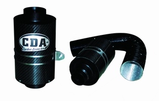

[E30] Filtre à air BMC
Véhicule concerné : BMW M3 E30
Objet : Admission d'air
Marque : BMC/CDA

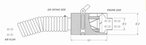

Modèle CDA85-150 Carbone (CDA) :
Type : Admission d'air dynamique en carbone
Dimensions : 200 (L1) 150 (D2) et 85 (D1) millimètres
Commentaires : Modèle non homologué apportant un gain de puissance assez important contrairement au modèle ci-dessus
Homologué : Non
Site internet du fabricant : http://www.bmcairfilters.com/

La boite à air carbone, ce n'est pas ça je pense, ça c'est juste une admission directe dynamique, alors que la fameuse boite à air carbone, celle que Delage vend, elle est insatallée sur les pipes d'admission avec gros filtre style K&N.Enfin,cje ne suis pas un pro, mais il me semble bien, si quelqu'un pouvait nous en dire plus..... :lol::lol:
tu as raison m3e30, BMC c'est un kit d'admission dynamique.
DELAGE vends une boite à air complete comme en course, ce qui oblige à supprimer le debitmetre d'air donc obligation de passer en injection type Gr A. Le debimetre sur une M3E30 bride le moteur et on ne peux depasser un gain de 20-30 ch sur une M3E30 tant qu'on garde le debitmetre, dixit DELAGE.
