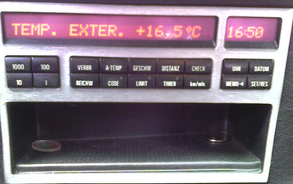

qui possede une M3 E 36 avec l'ordinateur de bord 18 touches et qui sait acceder aux fonctions secretes ?
Salut, j'ai bien un odb 18 touches, mais je ne connais pas les fonctions secrètes.

en fait j'ai besoin des 2 codes dans le test N°11 car j'ai recu un n'ordinateur de bord qui faut que je reprogramme car quand j'ai achète la voiture il e etait déjà en panne.
Voila donc ca serais sympa que toi tu me dise les 2 codes que t'as dans le test n°11 :wink:
Si tu me donnes la procédure exacte, pourquoi pas ? mais détaille bien, car je suis de la bande à neuneu :wink:
En fait, je n'ai jamais été dans ces fonctions la...

si tu veux je te passe un lien en n'anglais tout est explique si tu y arrive pas tu me le dis
http://home.att.net/~ebaines/e36_obc.htm
Alors, après avoir "délocké", au menu 11, jai
- einheit1 : 00
- einheit2 : FF
merci beaucoup je vais essayer ca
