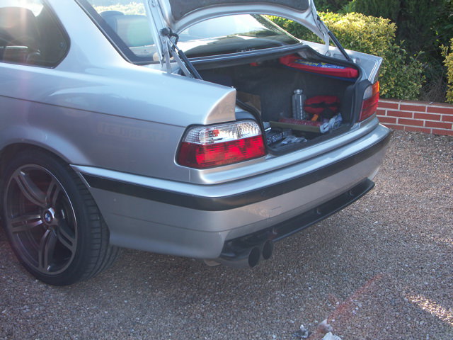

Par contre j'ai besoin d'un coup de main....je suis passer en 18 pouces avant de l'amener chez BMW et j'avais remarqué que ma belle n'est pas à la même hauteur côté gauche et droit.
Je m'explique : si l'on regarde l'espace entre l'aile droite Ar et le pneu et la même chose à gauche, on trouve un espace bien plus concequant du côté gauche visible à l'oeuil :wink: ....Alors quid du problème...
Mais amorto sont pratiquement neuf (B6) et mes coupelles aussi...par contre mes ressorts sont d'origine, cette différence pourrai-t-elle venir d'un ressort plus tassé que l'autre ?
Merci d'avance pour vos lumières....

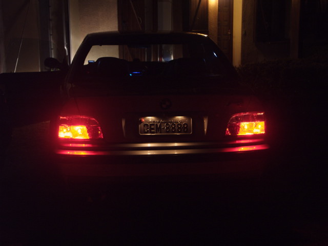

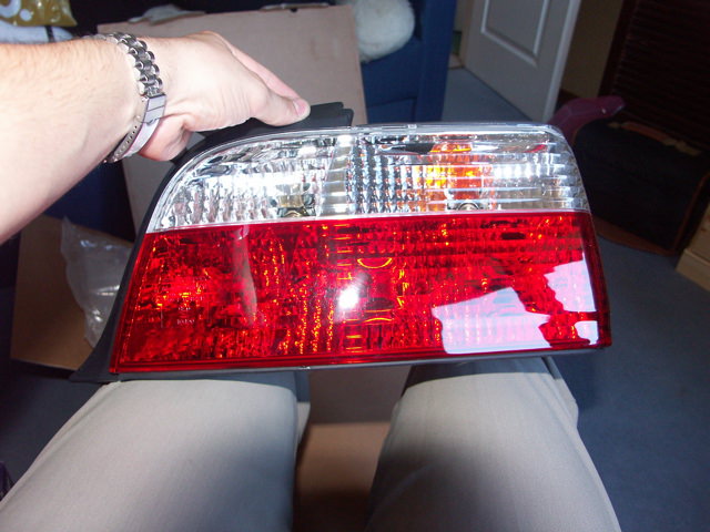

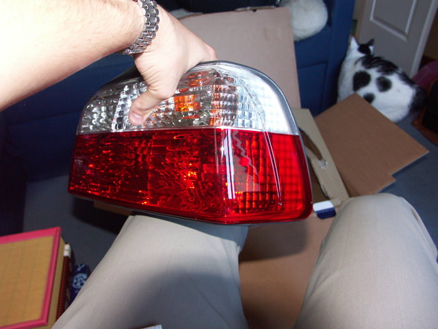

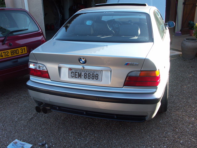

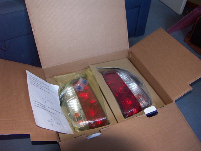

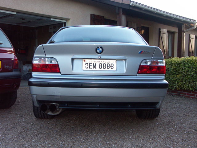

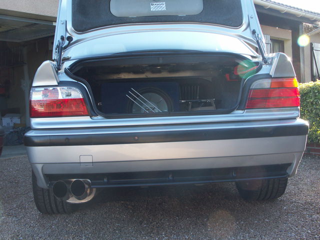

Et voila quelques photos de l'installation de mes feux AR sur mon M3 3.0L.
Il sont de marque FK comme vous pourrez le voir sur les photos, de bonnes qualités générale et homologué Euro.

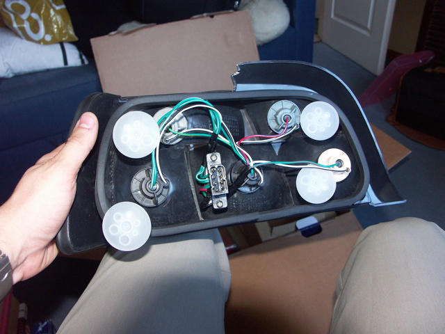

Ma seule petite déception viens du fait que les connectes entre les ampoules et la broche sont assurés par fils et non un circuit acier comme les feux d'origine. Il est donc plus difficile de changer une ampoule.....bon aprés c'est vrai que l'on en change pas tout les jours tout de même.

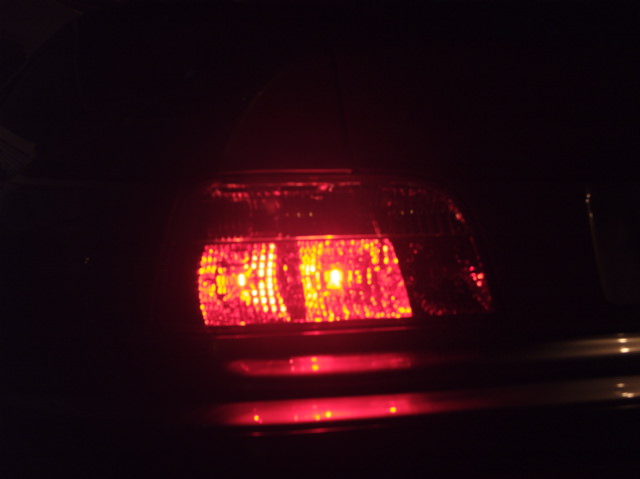

Pour le reste, satisfait à 100 %, je trouve même que les photos ne rendent pas bien la réalité (mieux en vrai)....et le petit plus et de nuit allumée la voiture gange 10 ans....
Il ne me reste plus qu'à remplacer les ampoules oranges des cligno par des chromés afin de suprimer ce reflet orange....
