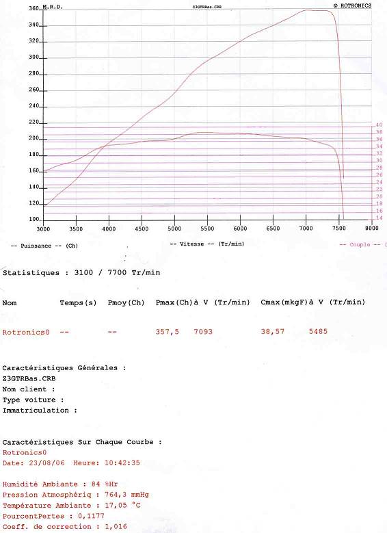

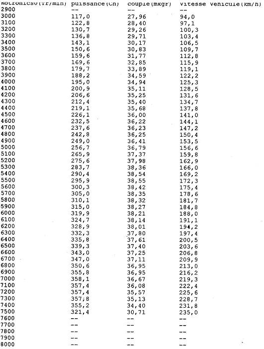

Voila la courbe de puissance
et voici le numérique :nickel:
bon 357 chevaux au roue non rodé c est pas mal , :nickel:
le préparateu ma di kil na pas pu la sangle
qu'au premier passage passé les 5500 elle rupté de suite
il a du mettre 2 gars dans le coffre et la ca allait mieux
aussi ce qui est intéressant c'est que j'ai toujours + de 35mkg de 4000 a 7300 tours
:nickel:
nan à mon avis c'est moteur, pas aux roues ! :wink:

je pense aussi que c'est aux roues
je sais pas en fait

c'esi bizarre que tu ais ta Pmax a 7000 tr/min, vu la prepa annoncé tu devrais avoir 20 cv de plus pour 1000tr/min suplementaire et la c'est l'inverse , tu as un moteur typé "couple ", ta courbe de puissance s'applati de 7000 a 7500 tr/min, la il ya un manque a gagné, comme si le banc pouvait pas aller plus haut :nickel: , mon avis serait de retravailler cette partie sur ton nouveau soft moteur et comprendre pourquoi il sature a 7000tr/min, est ce que tu as le rupteur d'origine? car selon le calcul tu devrais avoir une puissance theorique de 366 cv a 7500 tr min soit déjà 10 de plus peut'etre que le rodage en apportera un peu mais pas la 10 ene qui manque!!!
J'ai remarqué également l'allure bizarre de la courbe en haut...
Souci du banc ou prog à peaufiner en haut... :nickel:
