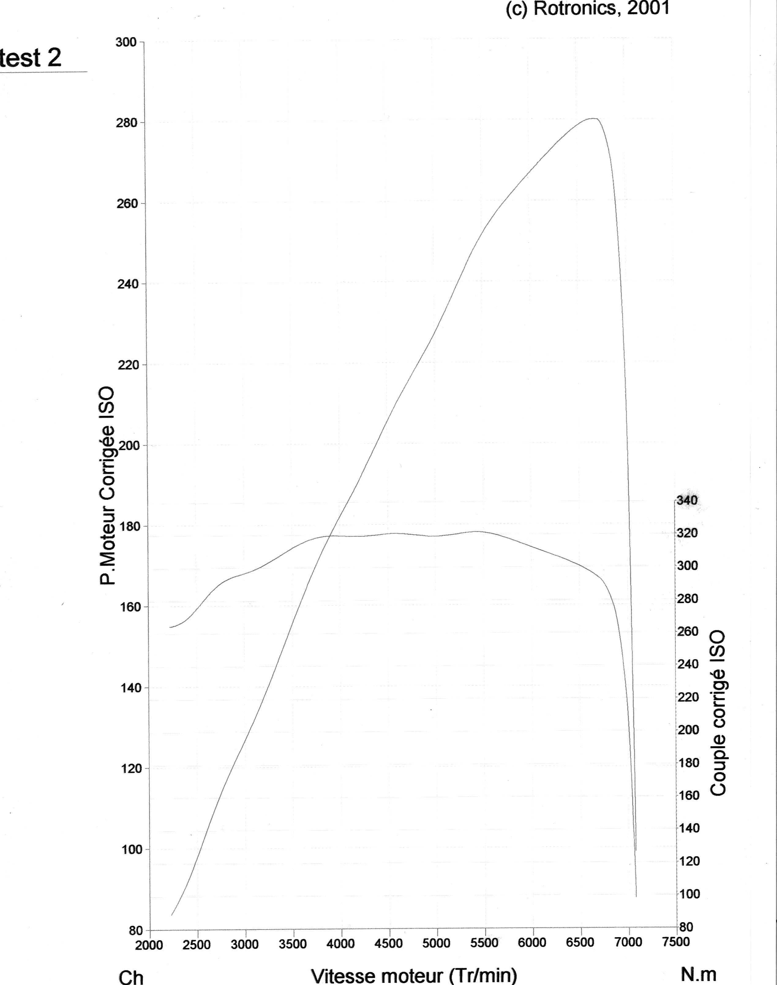

Posté(e) le 27 mai 200817 a comment_176212 Bonjour a tous Ce post est un peux encien mais pour ne pas en cree un autre je rajoute la fiche de passage au banc de mon 3.0l . [img width=960 height=1216]http://www.Motorsport-Passion.com/files/27_05_2008_144851_416.jpg Le vehicule a un boitier d'origine et a 100000 KM. 280 cv et32 m/k de couple c'est pas mauvais du tout , il me reste plus q'a faire faire une bonne cartho. Salutations Tony
Posté(e) le 27 mai 200817 a comment_176224 Nickel ton 3.0 est en forme,a mon avis je la laisserai comme ca si elle tourne bien, modifié la cartographie ok mais quand tu tires d'un coté tu perds de l'autre, c'est le genre de post qui peux jamais finir certain seront pas d'accord avec mon avis puisque qu'ils connaissent peut etre un gars qui touche vraiment sa bille, mais avec le peut de connaissance (et les mauvais resultat que j'ai vu sur des voitures atmo) que j'ai sur se sujet, je prefere me dire que les ingenieurs Motorsport ont déjà fait du lourd avec 286ch sur un 3.0 atmo en 1993 je pense qu'il reste plus grand chose a rajouter sur se berlingue.
Posté(e) le 27 mai 200817 a comment_176233 Nickel ton 3.0 est en forme,a mon avis je la laisserai comme ca si elle tourne bien, modifié la cartographie ok mais quand tu tires d'un coté tu perds de l'autre, c'est le genre de post qui peux jamais finir certain seront pas d'accord avec mon avis puisque qu'ils connaissent peut etre un gars qui touche vraiment sa bille, mais avec le peut de connaissance (et les mauvais resultat que j'ai vu sur des voitures atmo) que j'ai sur se sujet, je prefere me dire que les ingenieurs Motorsport ont déjà fait du lourd avec 286ch sur un 3.0 atmo en 1993 je pense qu'il reste plus grand chose a rajouter sur se berlingue. il faut voir.... 301 cv et 33 mkg pour ma 3.0L avec sa reprog ! Mais pour comparer entre voitures, il faut passer les voitures sur le même banc... Ou sur une même voiture, même banc avant et après reprog

Posté(e) le 27 mai 200817 a comment_176248 Bonsoir La reprog je compte la faire car c'est une voiture uniquement destinee au circuit. La ou je l'ai passer au banc il venait de passer un 3.2l et il y avait tout juste 303 cv. Deurf tu as quoi comme type de reprog ? A+++ Tony

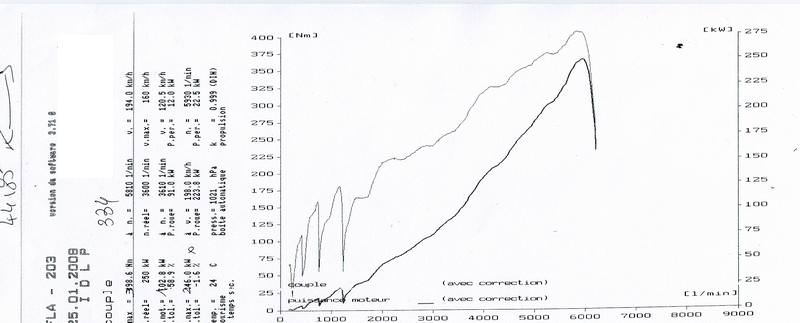

Posté(e) le 31 mai 200817 a comment_176938 salut salut !!! moi j ai ete passer ma voiture au banc chez idlp au mois de janvier voici la courbe
Posté(e) le 31 mai 200817 a comment_176977 salut salut !!! moi j ai ete passer ma voiture au banc chez idlp au mois de janvier voici la courbe J'espère que t'as pas payé, pke la courbe n'est pas bonne : -le moins grave, l'echelle n'est pas la meilleur possible. - les trucs graves, bah il a du passer en 6è, donc intervention de ton speedlimit puisque ça coupe sur un gros 6000 (et dois je le rappeler, la pmax est beaucoup + haut), ou alors t pas passé en 6 et leur capteur de régime HS fait tout foirer... et d'autre part, la courbe de couple n'a rien à voir avec la courbe réelle... ou alors t'as un vanos qui est mort Bref, ça fait des mois que je dis aux possesseurs de M de ne pas aller chez IDLP car ils sont complètement incompétents sur nos M.... sur d'autres (petites) voitures à la limite, je dis pas. Là, ton passage au banc ne veut rien dire du tout !
Posté(e) le 31 mai 200817 a comment_176987 J'espère que t'as pas payé, pke la courbe n'est pas bonne : -le moins grave, l'echelle n'est pas la meilleur possible. - les trucs graves, bah il a du passer en 6è, donc intervention de ton speedlimit puisque ça coupe sur un gros 6000 (et dois je le rappeler, la pmax est beaucoup + haut), ou alors t pas passé en 6 et leur capteur de régime HS fait tout foirer... et d'autre part, la courbe de couple n'a rien à voir avec la courbe réelle... ou alors t'as un vanos qui est mort Bref, ça fait des mois que je dis aux possesseurs de M de ne pas aller chez IDLP car ils sont complètement incompétents sur nos M.... sur d'autres (petites) voitures à la limite, je dis pas. Là, ton passage au banc ne veut rien dire du tout ! :(oui j ai payé 60€
Posté(e) le 31 mai 200817 a comment_176988 Deurf c'est une boite auto , enfin c'est se qui est ecrit sur sa feuille de banc ! Mais c'est vrai que les courbes sont vraiment bizares
