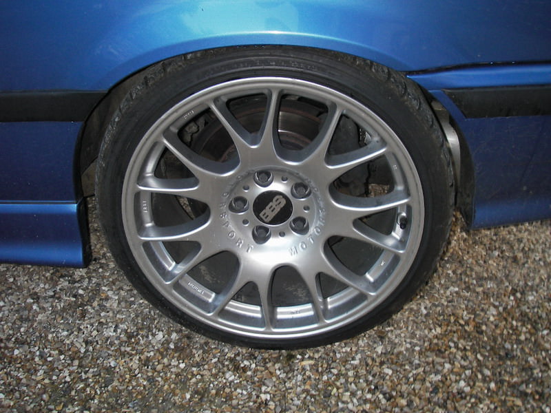

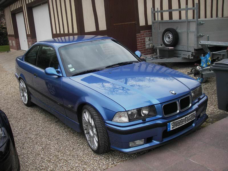

Posté(e) le 1 juillet 200619 a comment_103616 salut, j'ai des jantes BBS sur mon E36.. modèle challenge Monobloc en 9.5 et 10.5x 19 235/40/19 AV et 245/35/19 AR le 255 sur l'arrière a tendance a frotter un peut sur l'intérieur de l'arche de roue, le 265 lui frotte sur le bord de l'aile, sauf si tu passes la roulette magique qui permet de refaire le bord de l'arche de roue extérieur.
Posté(e) le 2 juillet 200619 a Auteur comment_103645 wooouuaaaa c'est cell ci que je cherche mais en 18" , et pour le tarif ca donne quoi ?
Posté(e) le 2 juillet 200619 a comment_103653 cela remonte a 5 ans mais de mémoire j'ai payé le tout 2500 ou 2600 euro avec une monte en 245 et 265 yokohama AVS sport + 20 ecrous de roue BBS coniques et valves BBS
Posté(e) le 2 juillet 200619 a Auteur comment_103668 ah ouai quand même !!! mais bon elle les portes super bien , j'attendrais ma prochaine //M3
Posté(e) le 2 juillet 200619 a comment_103676 je pense que les prix ont bien baissés depuis, le 19 pouces n'était pas encore bien répendu il y a 5 ou 6 ans donc encore assez chère en 2000/2001... a voir chez ton revendeur...
