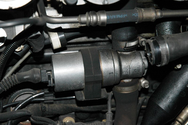

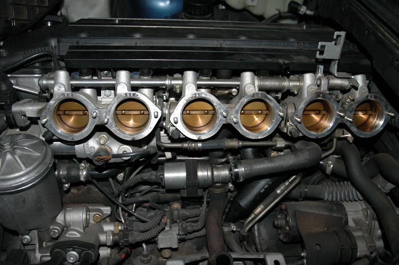

1°) On commence par tomber le filtre à air et le conduit en caoutchouc du collecteur d'admission.
2°) On tombe le collecteur d'admission, les vis sous la baie de pare brise sont assez difficile d'accès et surtout il faut faire attention de ne pas les faire tomber surtout au remontage car là galère il faudra tout redéposer

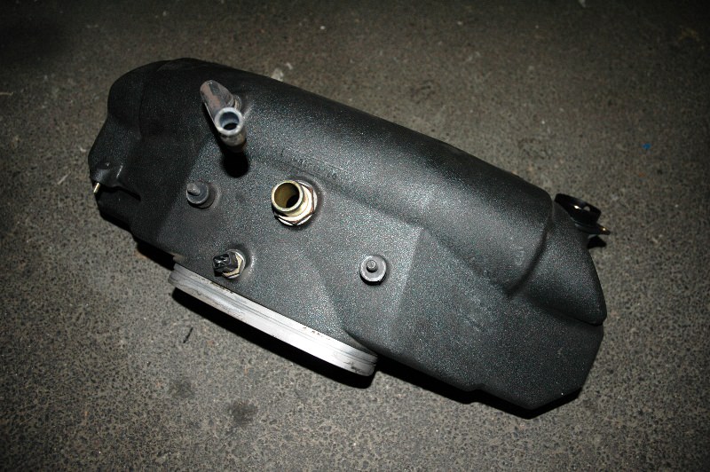

Une photo du dessous du collecteur pour voir ce qui est à débrancher

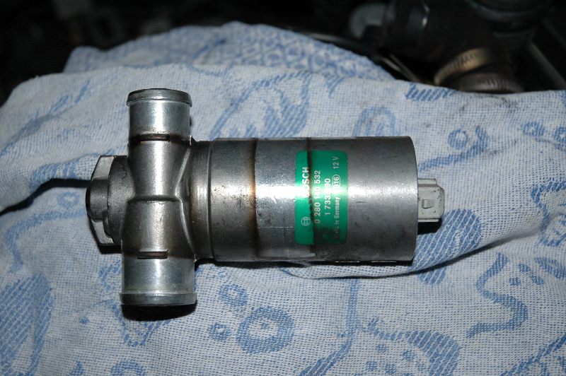

Et donc voilà l'objet du délit
Et une fois deposé

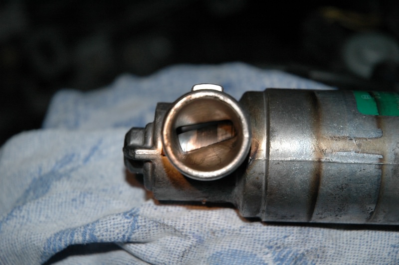

Et voilà la cause de tout ralenti instable comme on peut le voir sur le piston
Pour le nettoyage du nettoyant frein à vaporiser jusqu'à ce qu'il n'y ait plus rien et ensuite un petit coup de soufflette (pour ceux qui n'ont pas de compresseur une bombe de nettoyant clavier ou appareil photo) et voilà un ralenti nickel :mrgreen: pour ceux qui veulent encore améliorer la chose nettoyez vos injecteurs ce n'est que mieux ! :ptdr:
