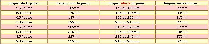

Mattez le tableau: correspondances largeur de jante / largeur de pneus inside... ;)

Je viens de voir que je suis limite avec mes slicks, je suis en 225 pour une jante de7*17!

impecc le tableau
dit moi je passe bientot en 20" mais j'hesite encore sur le choix des pneus tu croit qu'un 265 se monte sur une jantes de 8.5 de larg sur le tableau c'est 255max
je pense que non car tu vas etre en flan tendu :-?

c'est bien ce que je pensais
bon 255 ca devrait déjà le faire
