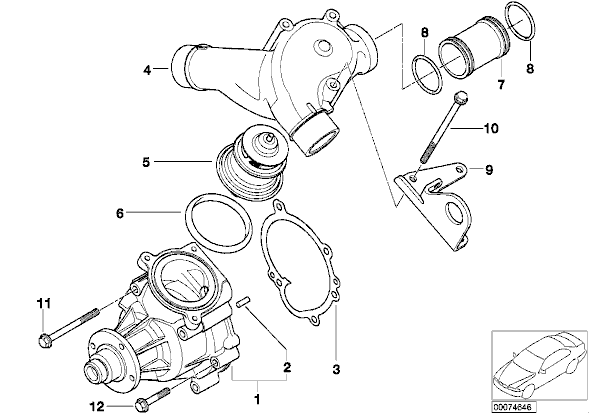

euh je serais toi j'en profiterais pour faire changer le thermostat, surtout si il vidange le LR, c'est une des pieces des plus importantes dans le refroidissement du moteur, surtout pas ces temperatures, ce n'est pas pour ce que ca coute et la tu seras pas embeter de ce coté :nickel:, et en plus si elle a beaucoup de borne ca ne seras que mieux :wink:
comment_105574
j'ai appellé, et prix du thermostat, aux alentour de 180euros :nickel::wink:
s'est un thermostat piloté, si il y avait un probleme dessus, une erreur devrait ressortir au DIS donc pour l'instant on change pas!
comment_105579
oups , desolé il ne coute" que" 50€ pour un 3.2l E36 :nickel: mais il n'est pas piloté, je te l'accorde
comment_105581
apres visite de l'etk il n'y a rien de piloter c'est un simple thermostat a 50€,ton concessionnaire ta dit n'importe nawac
donc je te le redis profites en pour le changer en plus c'est ecxactement le même qu'un E36
E46
05 THERMOSTAT 80GRAD 1 11531318274 $71.15
06 O-RING 64,77X2,62MM 1 11531318402 $2.98
E36
08 THERMOSTAT 80GRAD 1 11531318274 $71.15
09 O-RING 64,77X2,62MM 1 11531318402 $2.98
