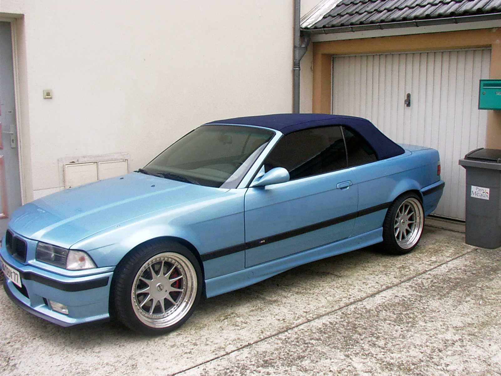

j'ai déjà des roues de 18"(Hartge 3 parties) 8,5 et 9,5 en 225/40/18 et 255/35/18.
le problème est qu'il sagit de roues pour série 5 E34, mais à l'époque ou je les ai achetés, je ne savait pas qu'il y avait une différence entre E36 et E34, elles dépasse plus des ailes.
j'ai une E30 depuis de nombreuse année et j'ai toujours voulu y mettre se type de roues (incondissionnelle de la marque Hartge), donc quand j'ai pu en trouvé pour la E36 je n'ai pas trôt réfléchit et je les aient prises.
L'ancien propriétaire avait fait tiré les ailes, il fallait donc que je trouve des roues un peu plus large pour les remplir.
Quand on monte à 4 dans la voiture, les pneus arrière frottent de tant en tant selon l'état de la route sur le pare-choc :eek: et en plus le train arrière est plus solocité, plus de contrainte au niveau des silendblocs :oui:
je cherche à les enchangé contre les mêmes mais pour E36, elles ne doivent pas courrir les rues, mais on ne siat jamais, elles peuvent se montées aussi sur série 6, 7, et 8 normalement.
merci encore pour les renseignements :nickel:[img width=960 height=720]http://www.Motorsport-Passion.com/files/325_cab_jantes_hartge_007_209.jpg
