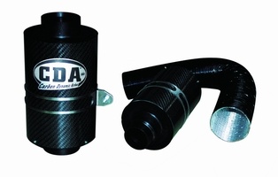

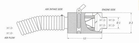

Posté(e) le 23 février 200421 a comment_8 Véhicules concernés : BMW M3 E36 286 et 321 chevaux Objet : Admission d'air Marque : BMC/CDA Modèle 132/01 Plat : Type : Filtre de remplacement du modèle d'origine Dimensions : 244 (A) x 178 ( millimètres Commentaires : BMC a développé un système particulier basé sur un caoutchouc mou qui produit les filtres rouges. Ils sont faits d'une seule pièce. Homologué : Oui Véhicule : BMW M3 E36 286 et 321 chevaux Modèle CDA85-150 Carbone (CDA) : M3 E36 3L (286 chevaux) Type : Admission d'air dynamique en carbone Dimensions : 200 (L1) 150 (D2) et 85 (D1) millimètres Commentaires : Modèle non homologué apportant un gain de puissance assez important contrairement au modèle ci-dessus. Le graph me parait un peu bizarre à mon goût !? Homologué : Non Véhicule : BMW M3 E36 286 chevaux UNIQUEMENT ! Graph de perfs : ici Modèle CDA85-150 Carbone (CDA) : M3 E36 3.2L 321 chevaux Type : Admission d'air dynamique en carbone Dimensions : 200 (L1) 150 (D2) et 85 (D1) millimètres Commentaires : Modèle non homologué apportant un gain de puissance assez important contrairement au modèle plat. Le montage de cette admission nécessite en sus la pièce SAM08085 (ci-dessous) Homologué : Non Véhicule : BMW M3 E36 321 chevaux UNIQUEMENT ! Pièce/connecteur SAM08085 : Type : Admission d'air dynamique en carbone Dimensions : 80 (L1) et 85 (D1) millimètres Commentaires : Il s'agit tout simplement d'un "bête" connecteur en silicone permettant de raccorder la boite CDA en carbone. Ce connecteur est obligatoire si le CDA doit être monté sur une M3 E36 modèle 3.2 litres donc 321 chevaux !!! Site internet du fabricant : http://www.bmcairfilters.com/
Posté(e) le 24 février 200421 a comment_93 j'ai eu l'ocass d'en voir un sur un 3.2L et le bruit est magnifique!!
Posté(e) le 24 février 200421 a Auteur comment_95 c'est vraiment bien et super sympa de donner ton avis jo ça permet d'avoir des impressions
Posté(e) le 24 février 200421 a comment_107 bon y parrait que c'est un peu chiant a mettre en place, mais bon ca doit se faire bien quand même Pour ce qui est du prix, le gars que je connais a acheter en angleterre je crois mais il avait même moins cher au CANADA via le net C'est joli en plus mais faudrait faire une arrivée dynamique d'air en plus pour l'optimiser
Posté(e) le 24 février 200421 a comment_117 Le probleme c'est que tu ne peux pas monté une entré d'aire en plus! un seule et unique tuyaut entre dans la boite a aire carbonne . Alors ma question est comment gagne-t-on de la puissance avec la même entré d'aire que l'origine Attention les courbe donné par le cda sont souvent celle avec filtre +eprom
