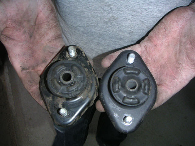

Alors des nouvelles.
Le montage est effectué.

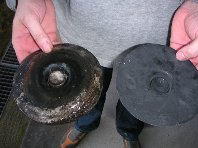

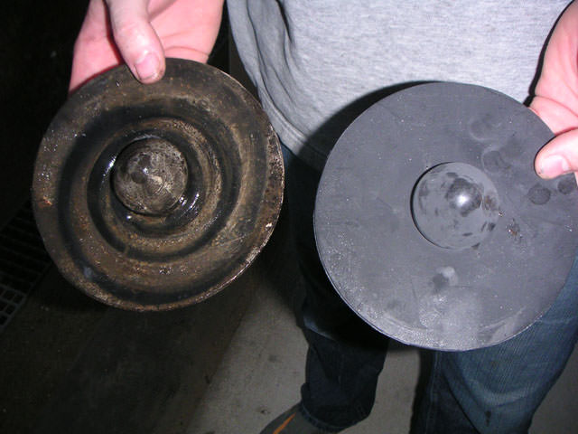

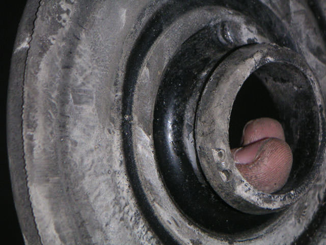

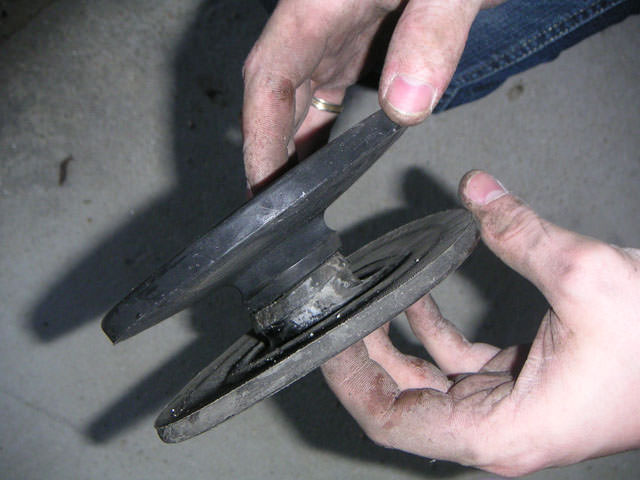

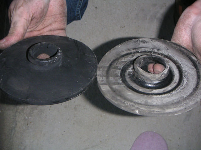

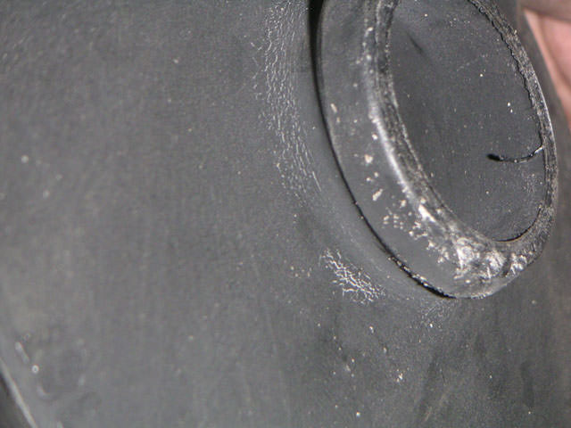

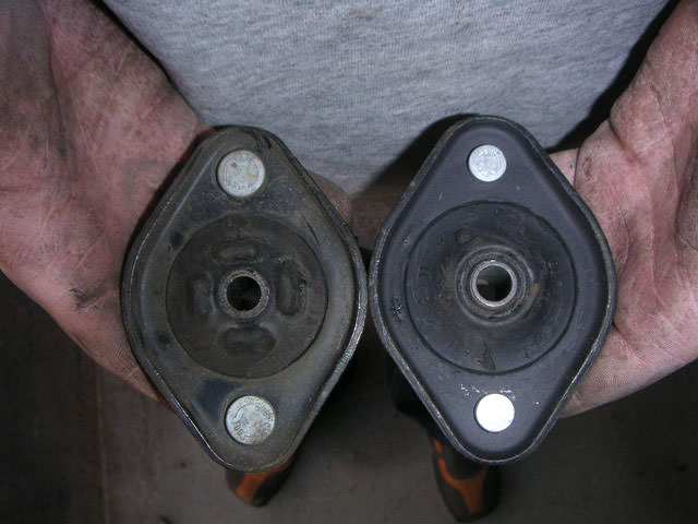

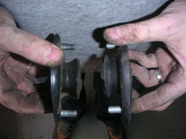

Ce qui en ressort, le changement des semelles est impressionnant. Les miennes étés trés usées (voir photo) et en 7mm. Je l'ai est remplacé par des 10 mm, et le résultat et plus de précision, de meilleures réactions et surtout un confort bien amélioré.
De plus les amortisseurs (B8 Blistein) travail bien mieux avec les coupelles de chez Delage. Ces un compromis idéal entre rigidité suplémentaire pour un meilleur travail de suspension et un report d'effort résonable sur le châssis.
Je pense donc que pour nos ///M cheri, cet investissement financier et trés trés trés raisonnable pour le bien fait.
Pour rappel : 10 Euros maxi pour les 4 semelles et 70 Euros port compris pour les coupelles.
Voici les photos :
