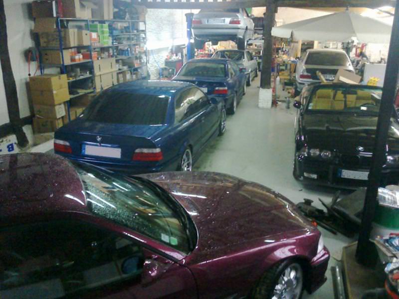

  • une c'est bien ... mais deux c'est gtement mieux vivement qu'on ai un p'tit rayon de soleil ...
  • Oh put***n........Dylan a bien eu son crédit chez Sofinco 😇😇😇
  • Agost M5
    Agost M5
    dans son C.....!!?
HO LA VACHE :nickel: :nickel: :nickel: :nickel: c'est bon ca !!!
ah oui !! sacré brochette !
Va falloir agrandir !!!
et encore ... dans un box à part , y'a le 330d ...
dans un hangar derrière un 530d touring et une compact 323ti ...aussi que mon quad ... et deux porte voiture ... l'epave de mon opel commerciale (broyé par le seul employé que j'ai eu ... cqfd j'en veux plus  :perenoel:  )
dans un autre hangar les deux tracteurs agricole et la botteleuse
sous un appentis les tracteurs tondeuses...
et toute seul dehors sous la pluie le vieux 535i qui attend que je le découpe ...
mais bon donc les M c'est dans l'atelier chauffé ... elles sont gâtées  :love2:
Euh, Jean Phi tu as des fuites au plafond ?
Le parasol c'est pour protéger le cabriolet ??? :-D
le parasol , c'est parceque on savait pas ou le mettre ... et la ou il est il protège mon cab de la poussière :perenoel:
je précise pour les inquiets qui reconnaitraient leur auto, que la M qui est en hauteur est en parfait état, et donc sans aucune fuite hormis l'eau que nous avons pris sur la tronche toute la journée durant :twisted:  vive la Normandie :nickel4:
C'est le nord! Mdr
Sinon Garage bien sympas!

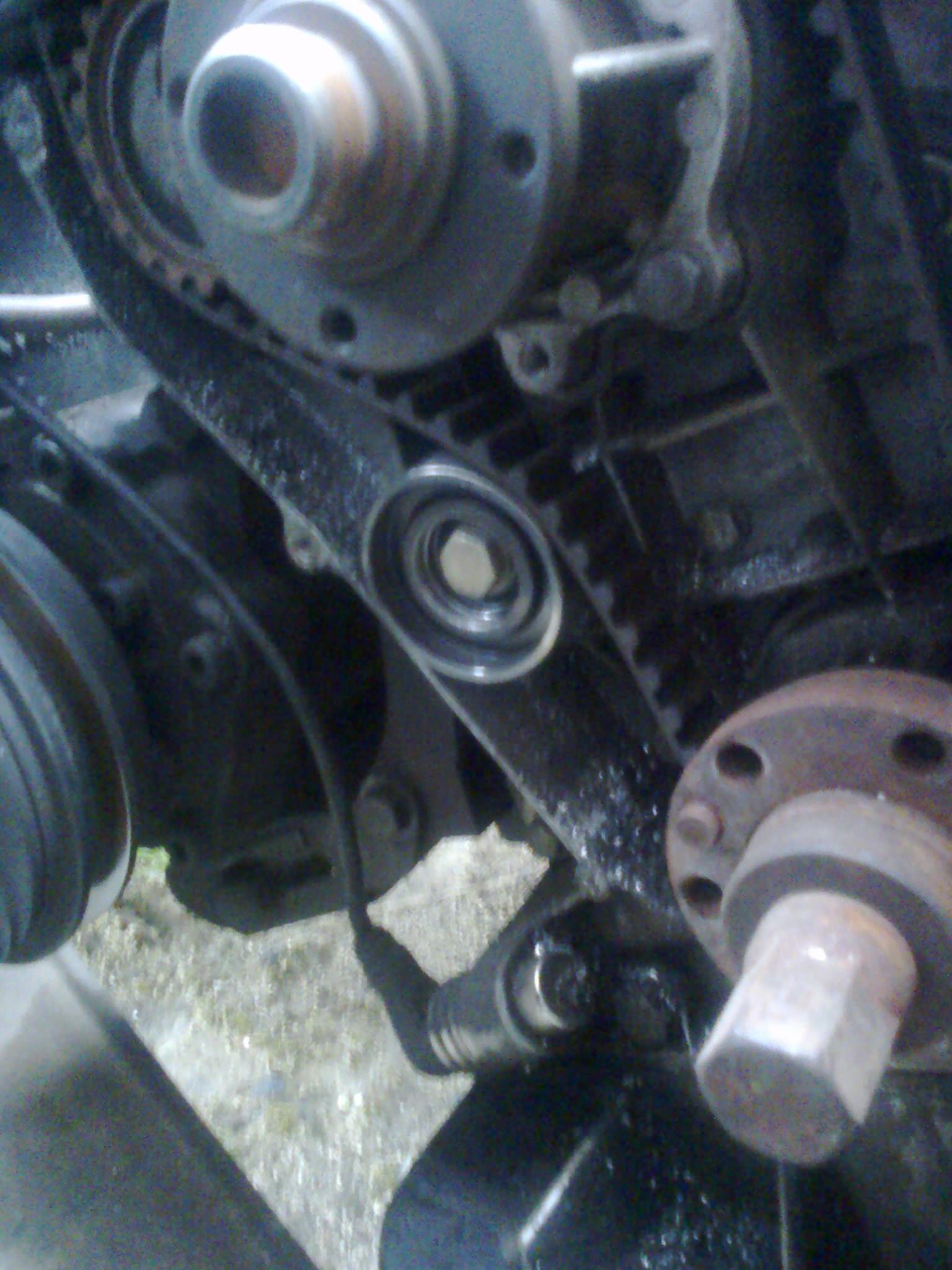

allé zou on sort les outils le bruit venant manifestement du coté de la distribution , qui est à courroie sur cette vieille merde ... je l'ai pourtant faite il y a 35 000 km avec des pièces adaptables pas chères acheté sur un site de vente en ligne bien connu ...
bon c'est préconisé tous les 40 000 sur cette auto , et vu ce que je lui met dans la gueu... je suis peut être au bout ...

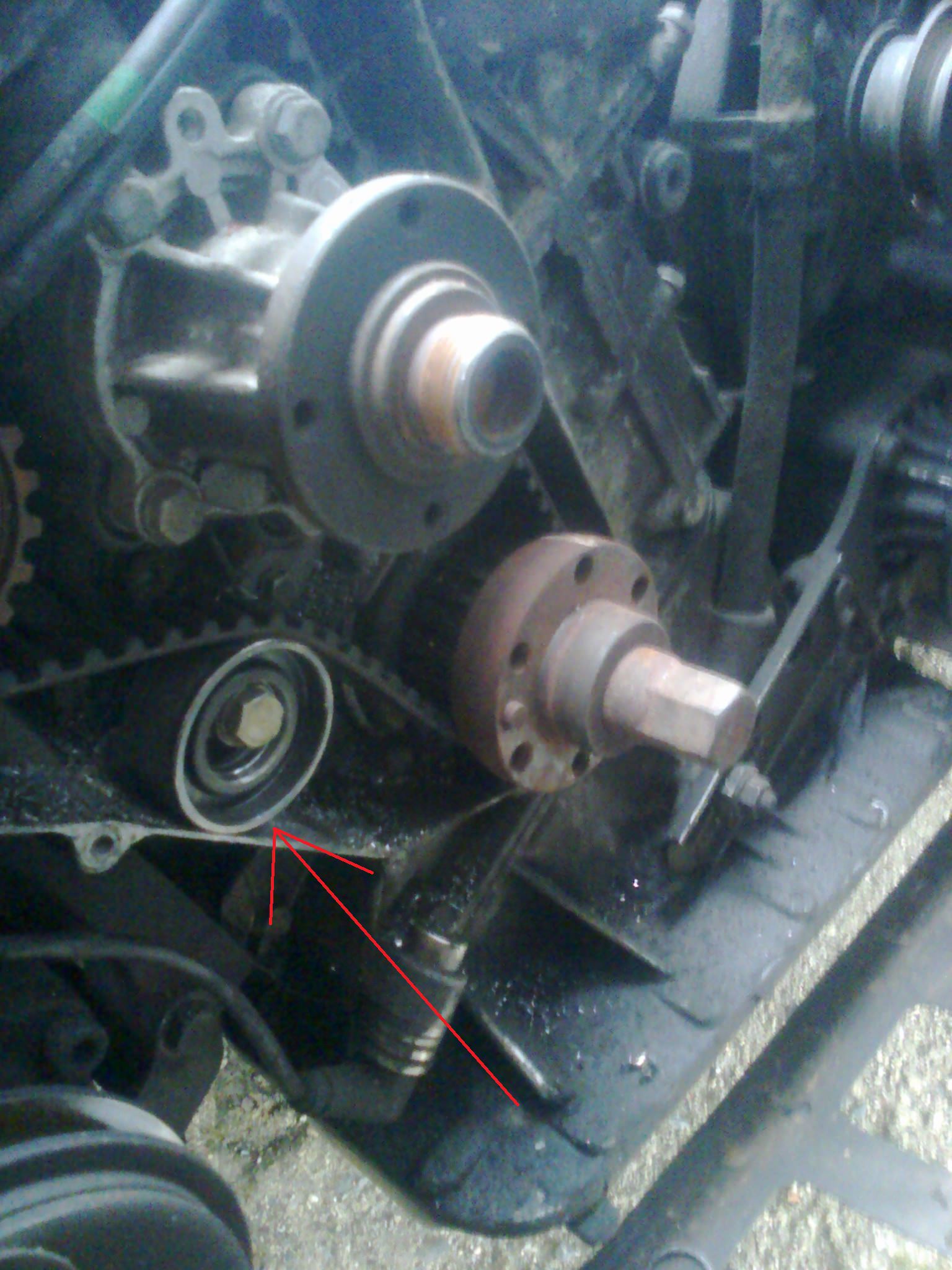

j'ouvre et là surprise :biere:  y'a de la limaille des billes  des bout de je sais pas quoi :ptdr:
bin c'est costaud quand même ces vieilles autos :10: le roulement d'un galet de la courroie de distribution a littéralement explosé et pourtant ... ça tourne :nickel5:
j'ai donc trouvé l'origine du couinement :nickel4: c'est le roulement qui grippait et la courroie de distribution qui couinait en passant dessus :oui:
bon ce coup là , j'ai commandé des pieces BMW :-D
je vais remettre tout ça en place et c'est reparti pour 315 000 km euuuh 40 000 km :ptdr: , faut pas abuser , j'ai eu de la chance je pense :biere:
