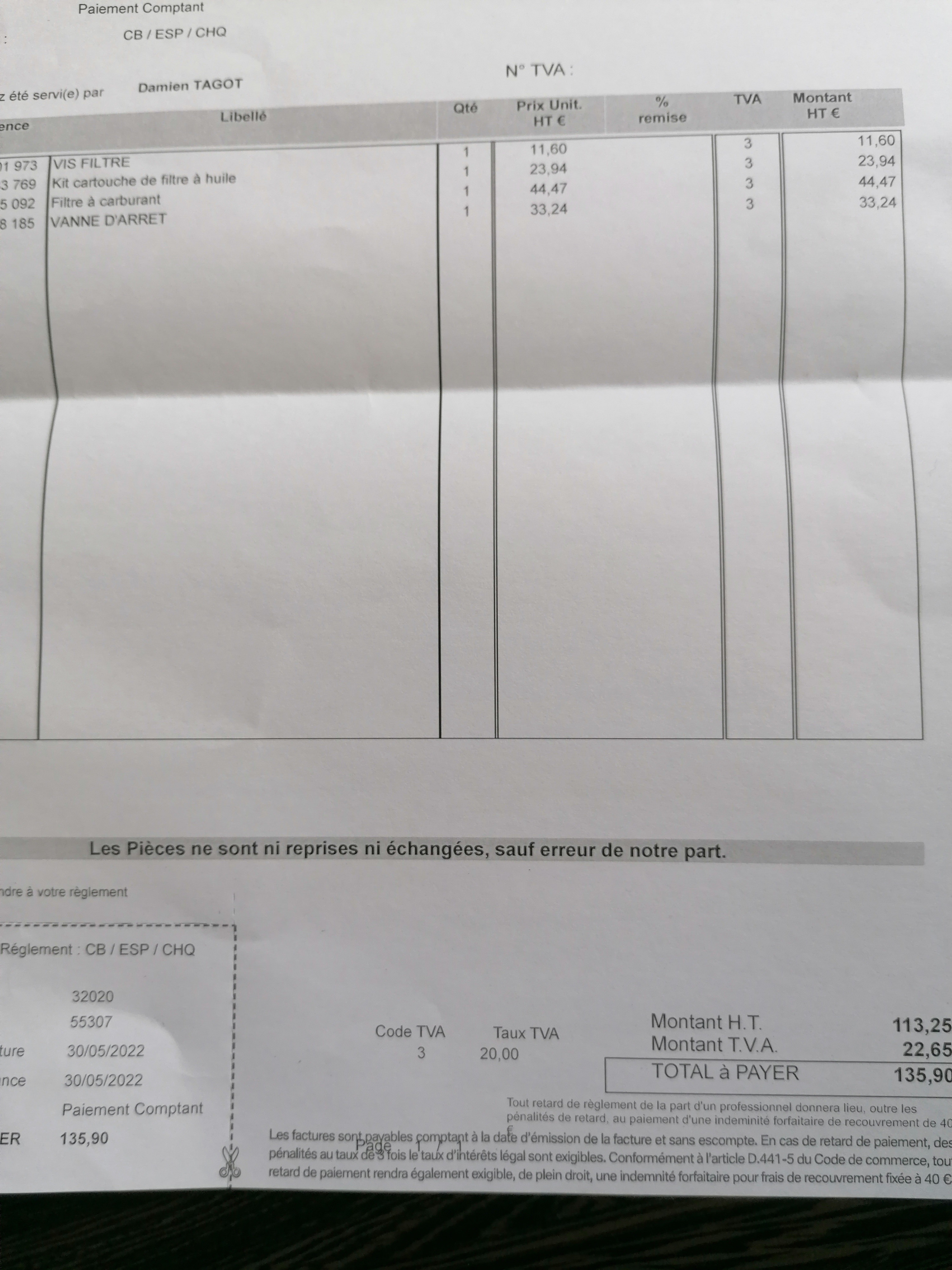

Je crois que bmw me l'a mise bien p...... mais pas le choix y avait urgence. 😑IMG_20220530_162329.thumb.jpg.abf86e4bb163739da8857a6acd7ad395.jpg
Pourquoi ?

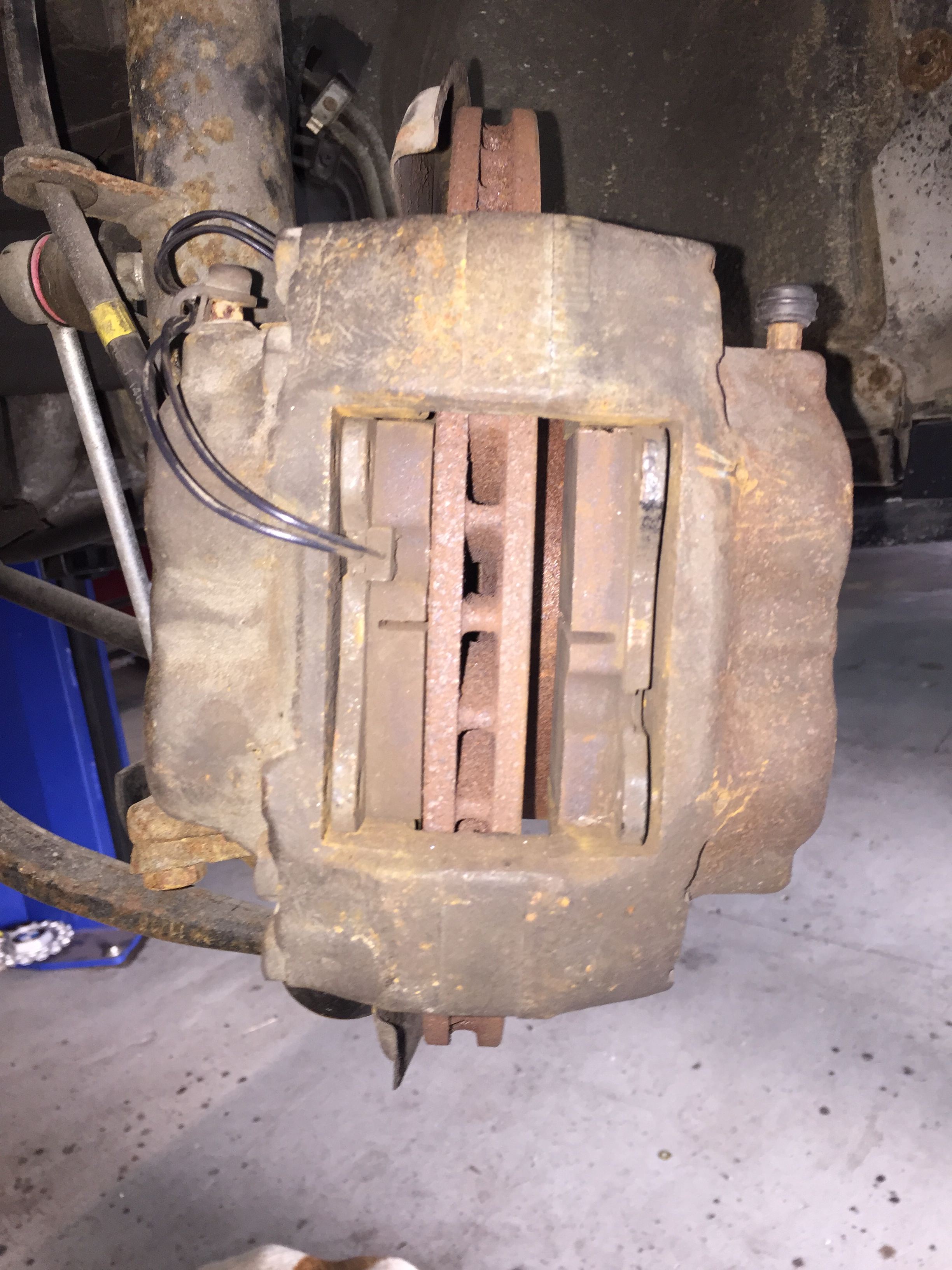

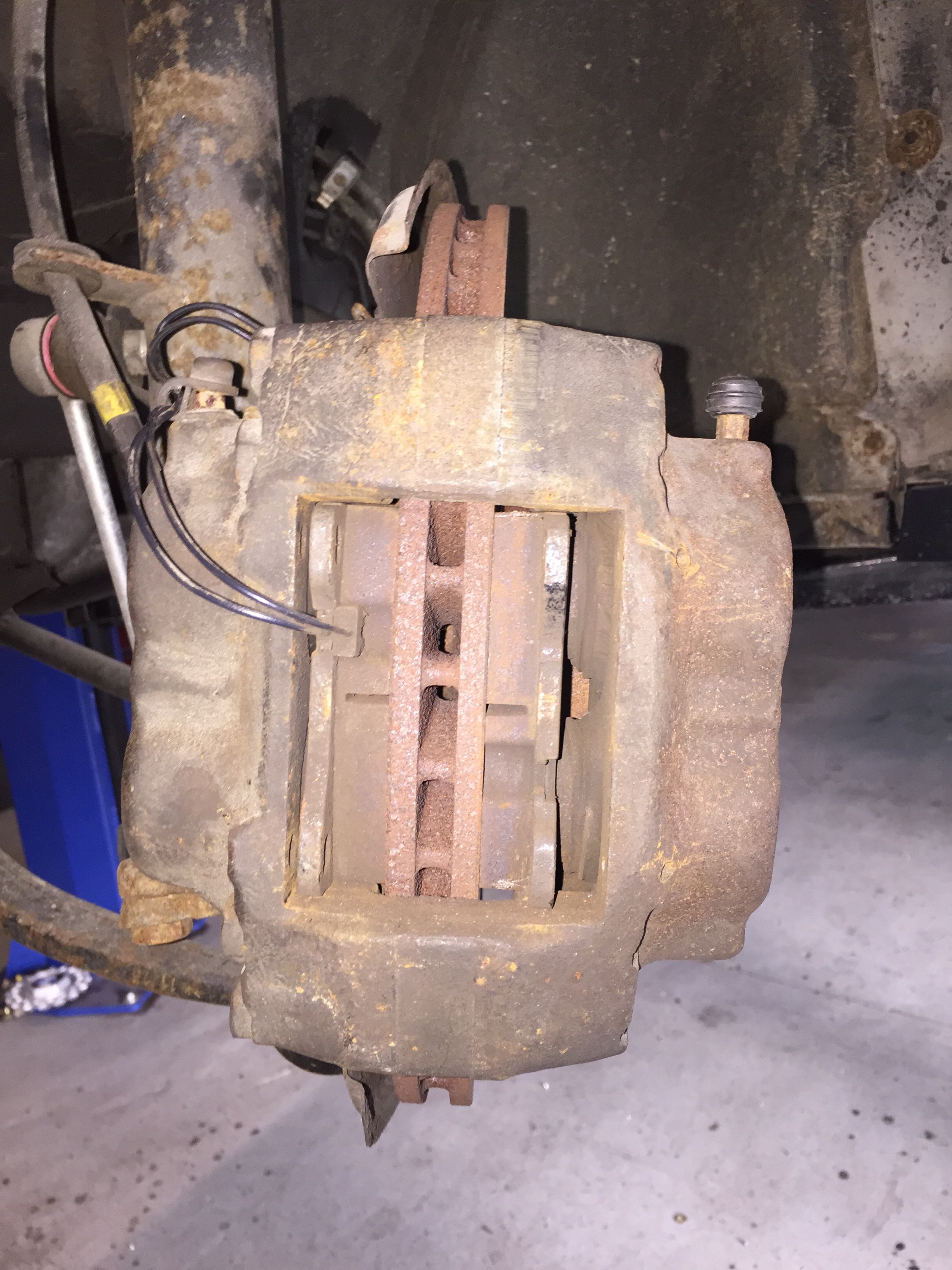

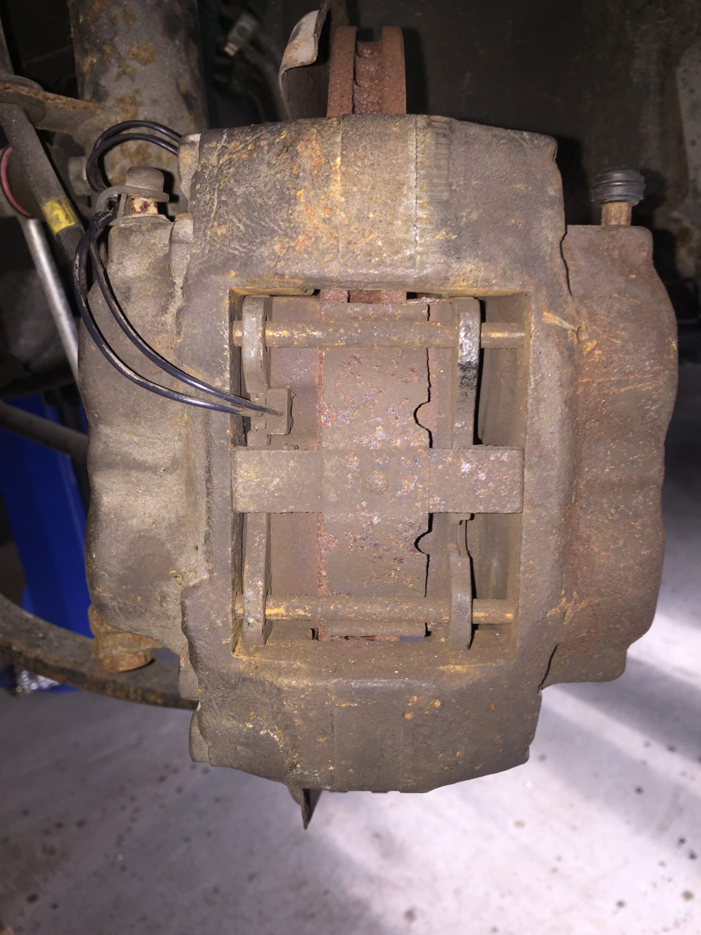

bonjour , il faudra vérifier les freins , ça tremble ...
forcement 286ch avec des disques en 300x22 à la place des 300x30 ...
y'a des risques de voilage 😜

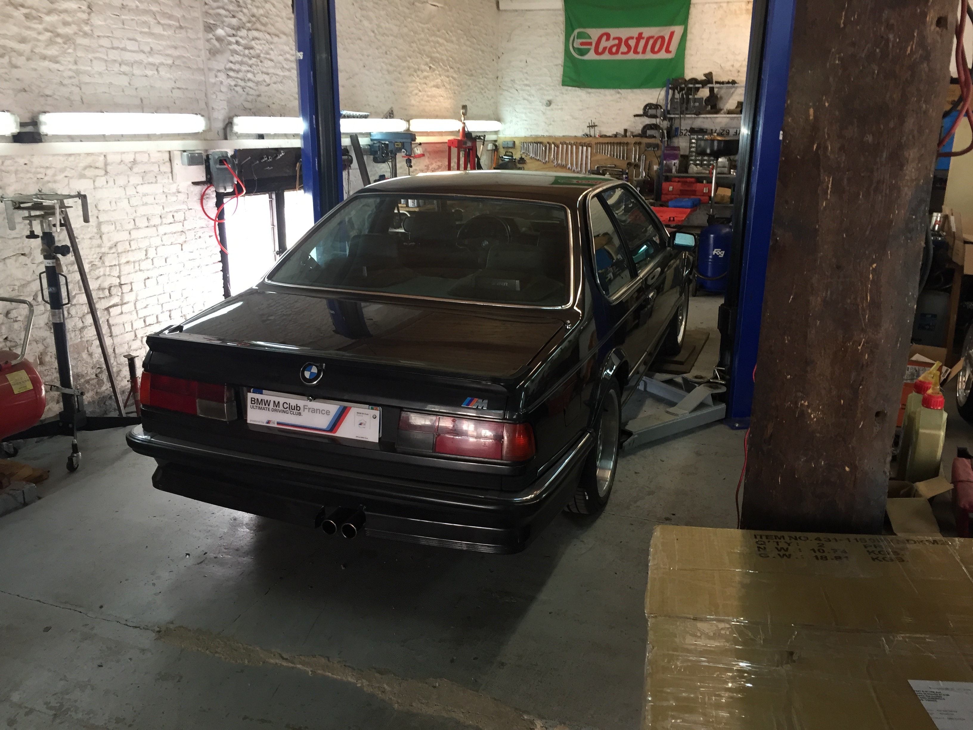

Non mais serieux, c'est quoi cette merde :mrgreen:
une auto expertisée ,certifiée comme entièrement révisée  et vendue un gros paquet d'euros par Artcurial ...
d'ailleurs on le voit bien les plaquettes sont neuves ... heureusement car à mi usure les pistons sorte de l’étrier 🤣
une M5 E28 en stage chez moi ...

globalement l'auto est saine , elle a eu droit à une peinture neuve tout de même , et il a fallu que je regle nombre de petit détails trés agaçants ...
genre les vérins de dossier HS ...
afrrrr trop droit le dossier ... tu tires sur la manette ... pofff direct mode couchette 😜
ça peut faire bizarre une fois lancé sur l'autoroute ... vas-y Mimille tiens toi au volant t'est assis sur un tabouret !!!
et forcement les disques de M5 e28/ M635csi , sont momentanement indispo chez bmw ...
dispo lundi en theorie ....
heureusement , j'ai cherché , faut de 300x30 ... on peu ce rabattre sur des 300x28 de 850i ...
c'est pas 30 , mais c'est toujours plus safe que 22 ...
