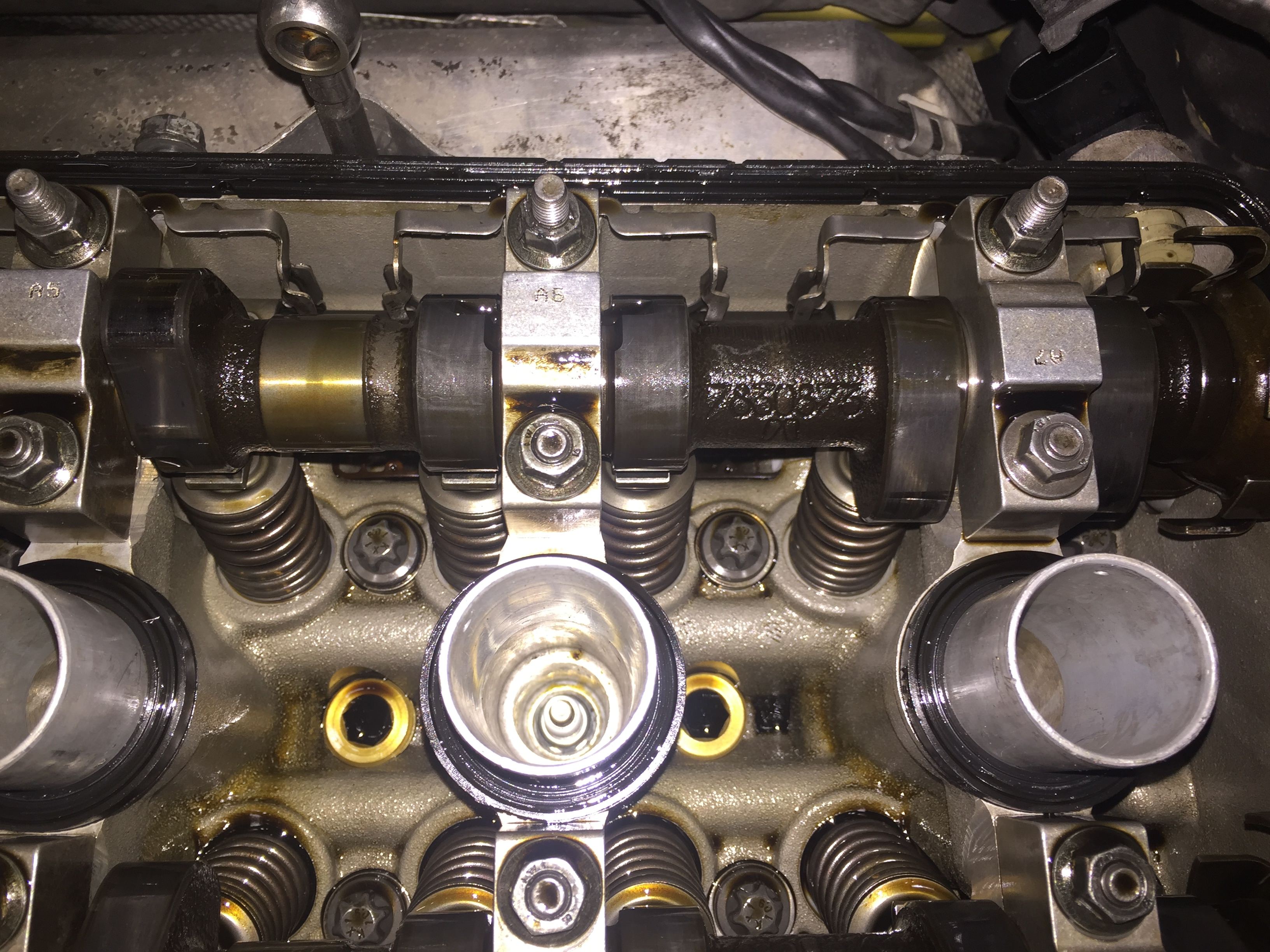

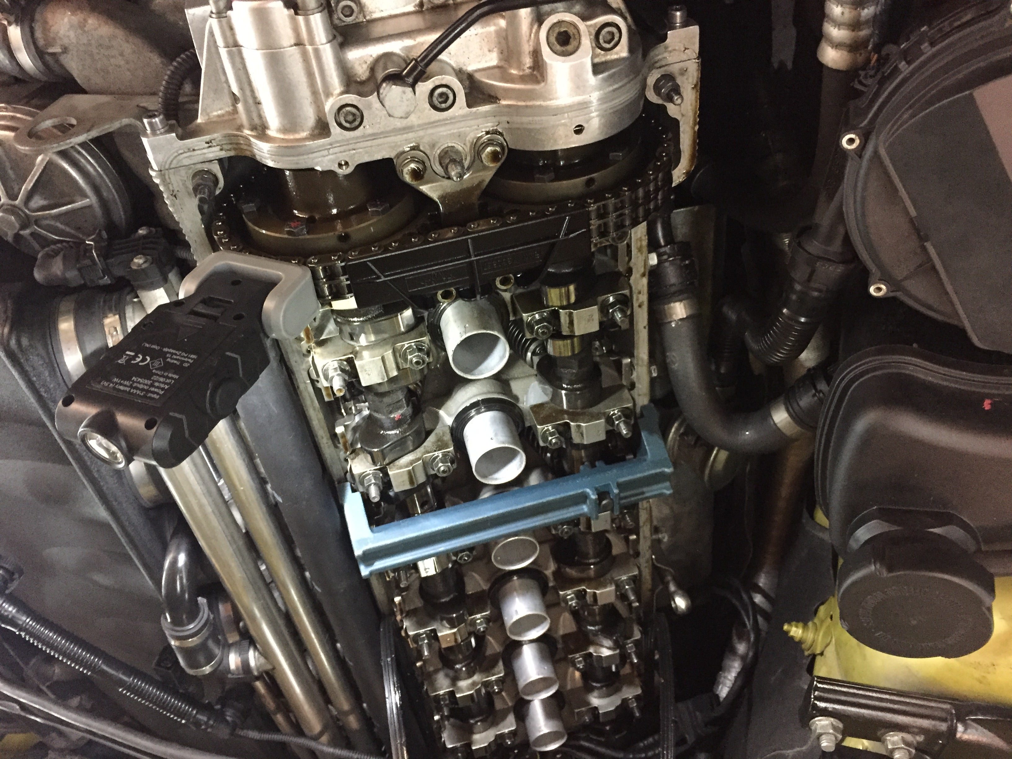

cherchez l'erreur ...
C'est pas le bon AAC ?
il y a 4 minutes, Sylkill a dit :
si , c'est le bon ...
c'est une question de logique ...
les teutons sont rigoureux sur l'ordre et le placement des choses ...
et là , y'a un truc qui n'est pas ... logique ...
Ah oui vu ! le chapeau sur l'arbre en haut à droite dont le marquage est à l'envers
Modifié par Sylkill
pas que le marquage ... le palier est monté à l'envers ...
s'pas grave , ça va se roder ...

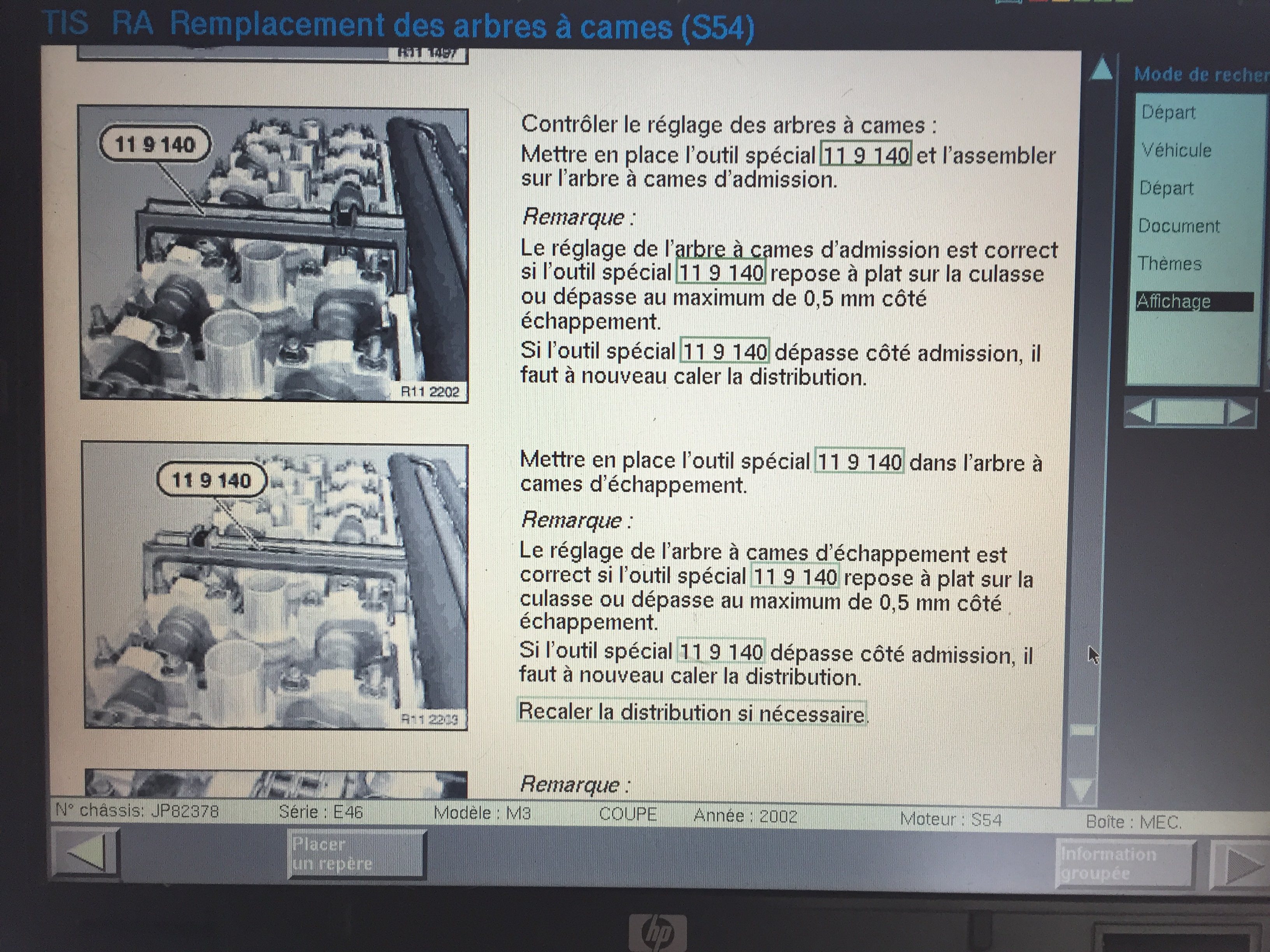

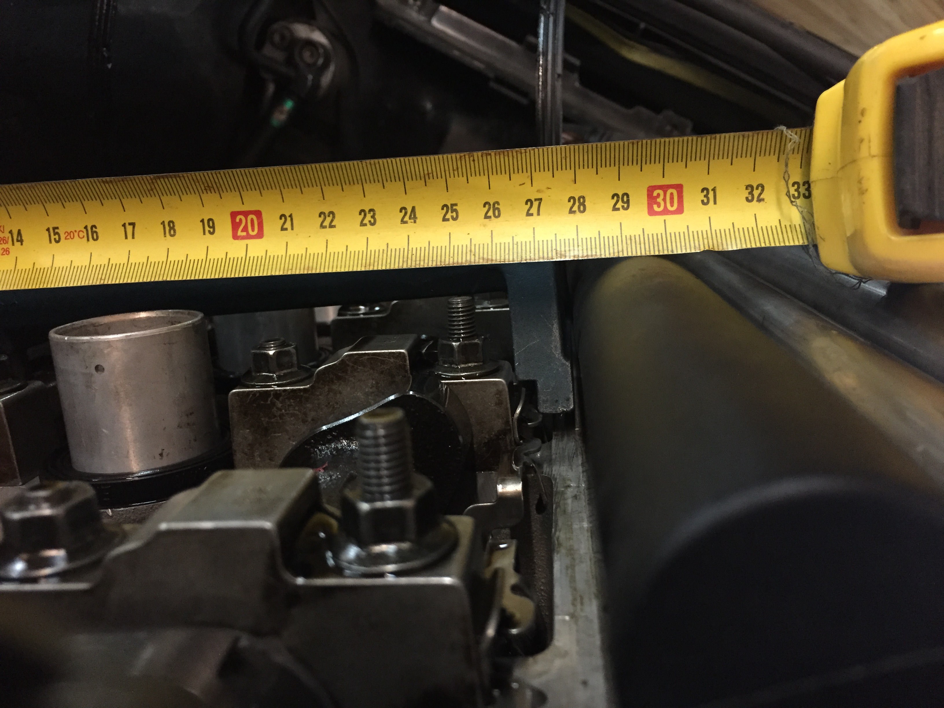

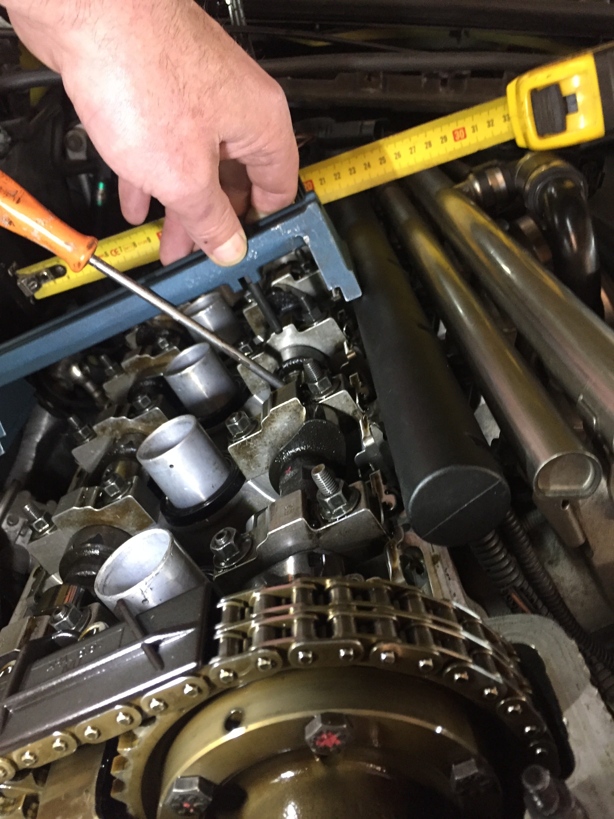

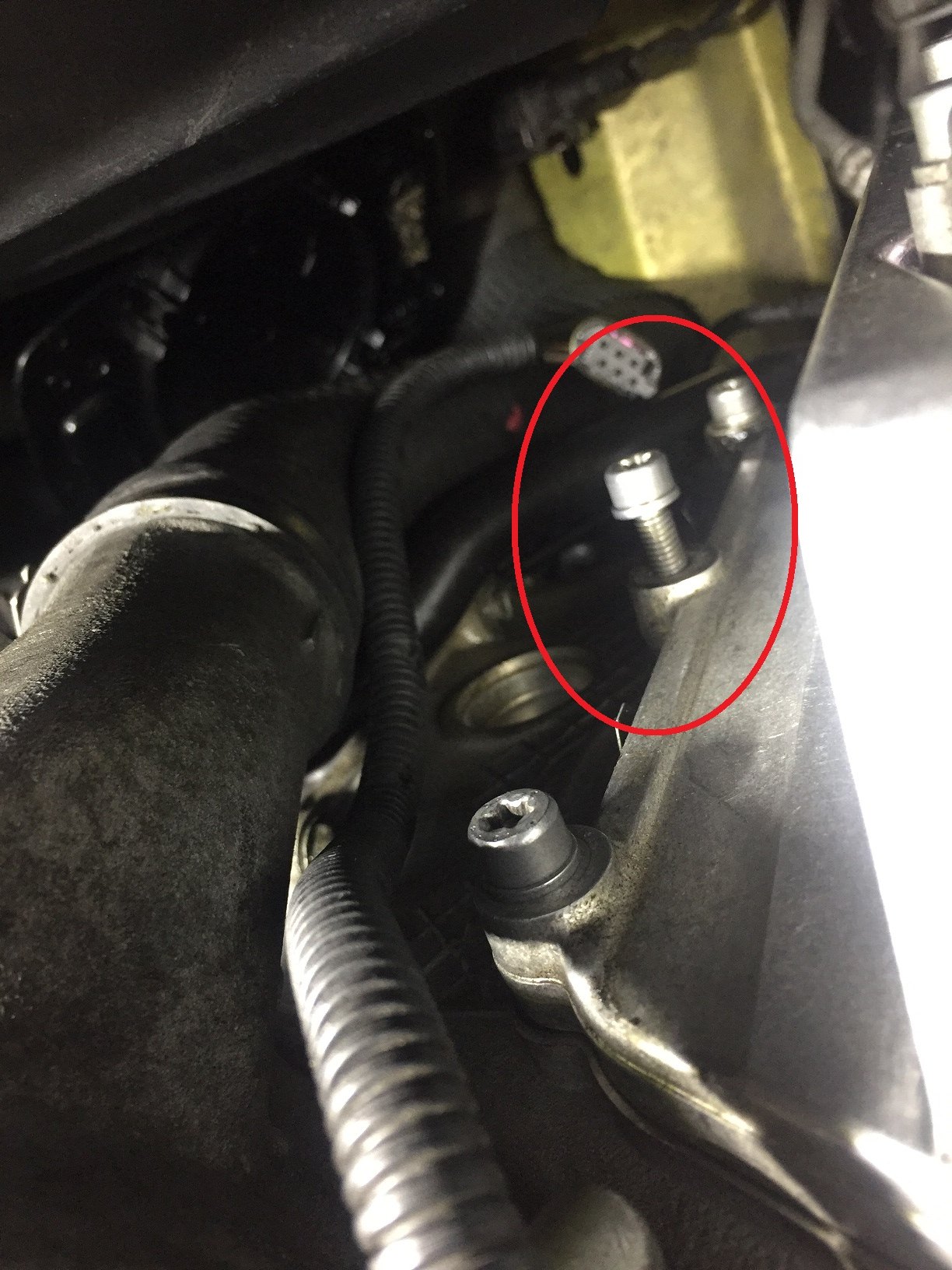

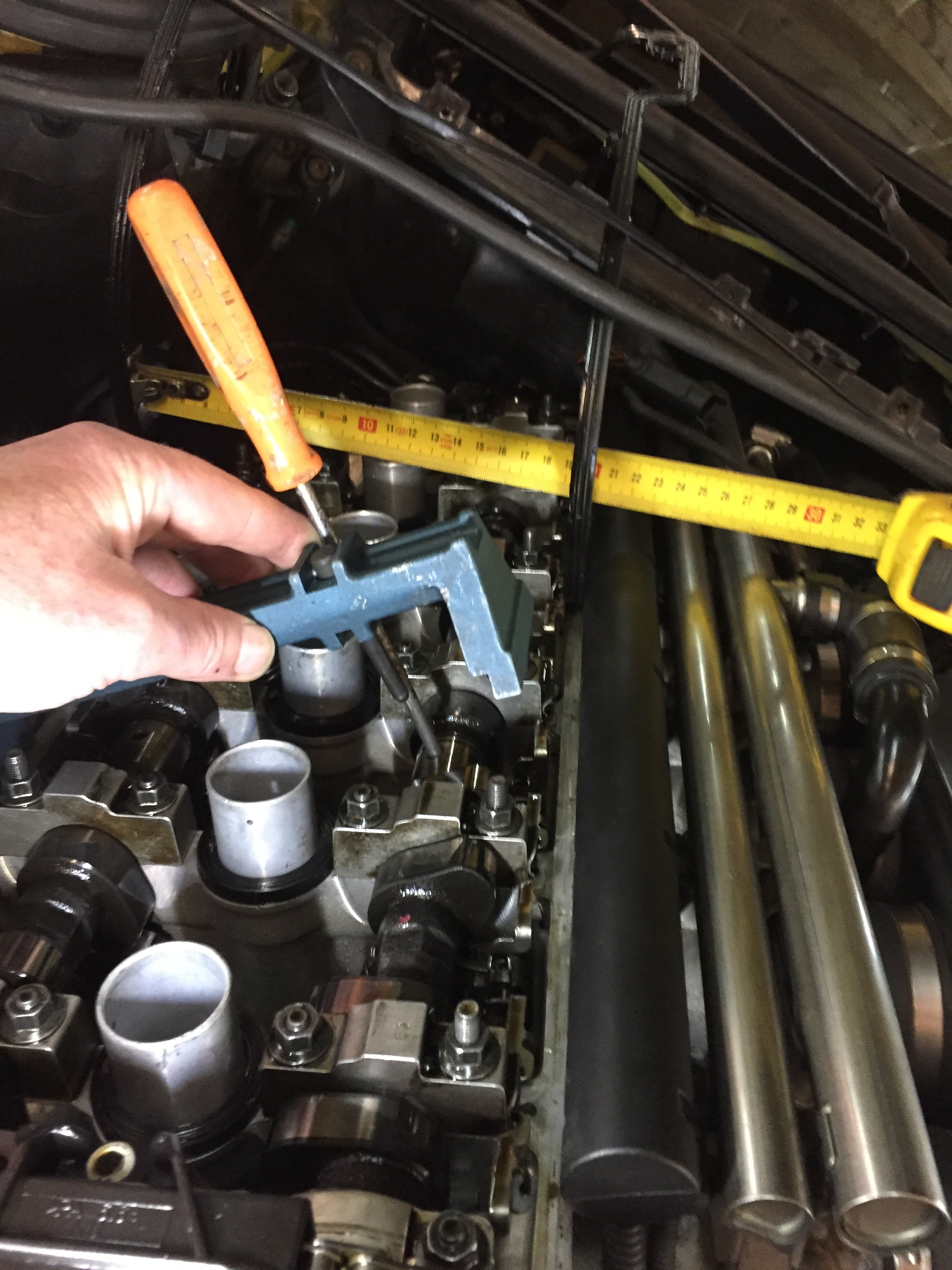

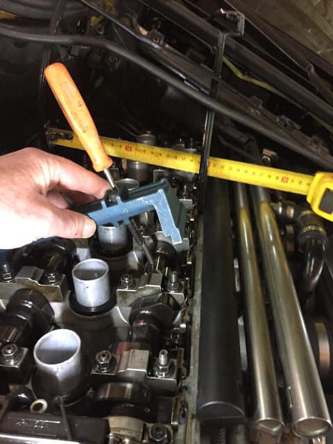

j'en jette une autre de ce moteur ...
ah bah oui , forcement elle gène celle là quand il faut sortir le bloc électrovannes ...
un oubli ....
c'est quand même balaise un DME de S54B32 ...
parceque la voiture est arrivée par la route ...
et là , j'avoue que j'ai du mal à comprendre comment ...
léger decalage ?
il y a 19 minutes, LeoPolo a dit :
@ACS3 le sauveur de L6 ///M !!!
il es à noter que c'est un pro qui est intervenu avant moi ...
et là , c'est juste un échantillon des vices ... de travail

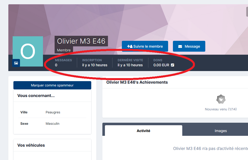

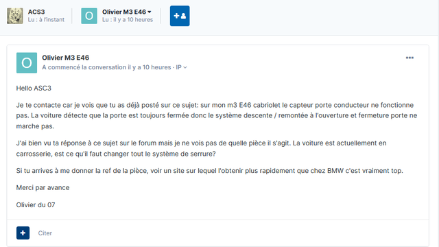

les consultations sans RDV commence à partir de 30€
un RIB ou un compte paypal peut vous être communiqué ... 😇
il y a une heure, ACS3 a dit :
les consultations sans rendez-vous commence à partir de 30€
Oui mais c'est Olivier du 07 quand même
il y a 17 minutes, Gabs94 a dit :
ça m'en touche une ....
