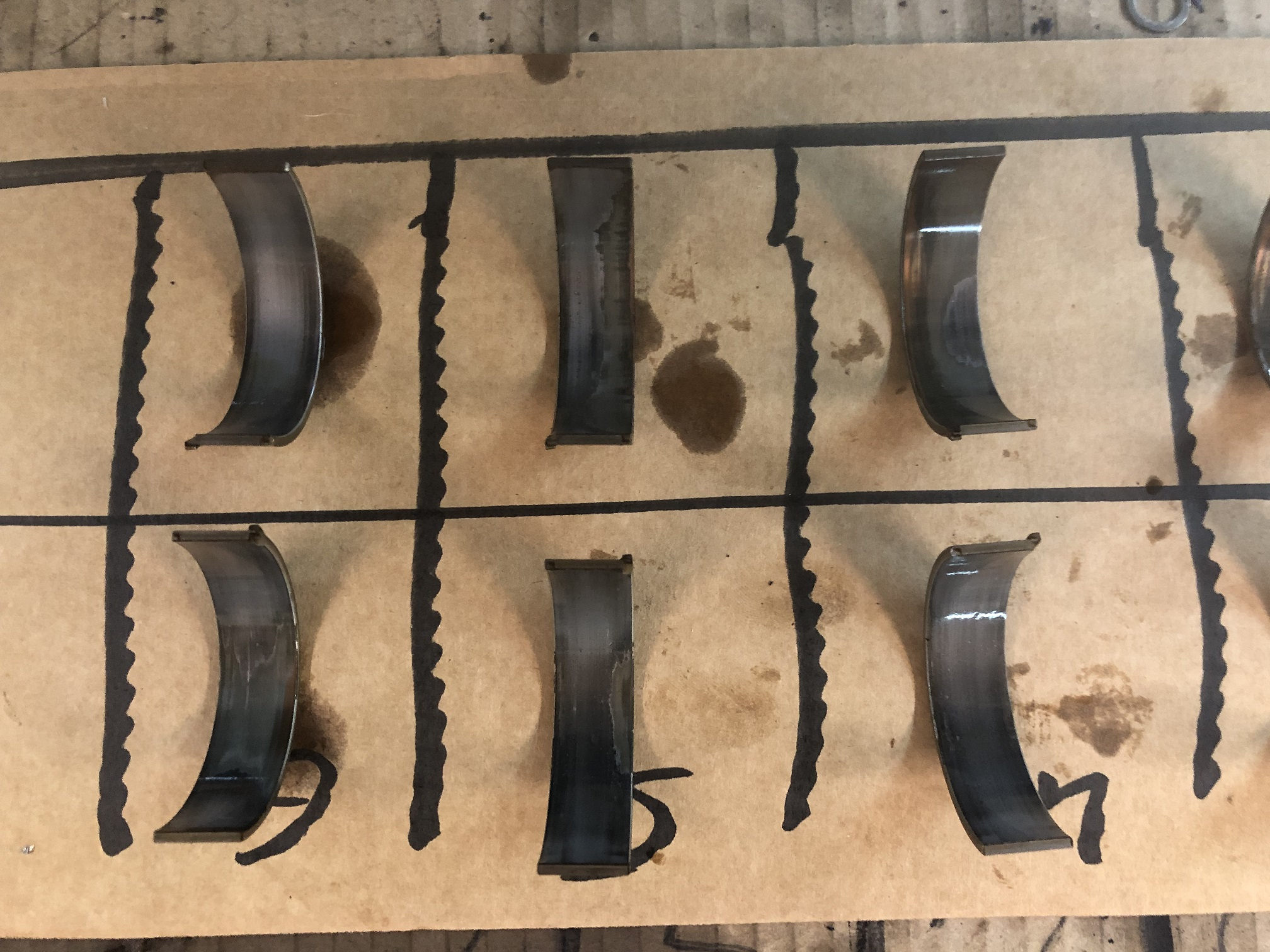

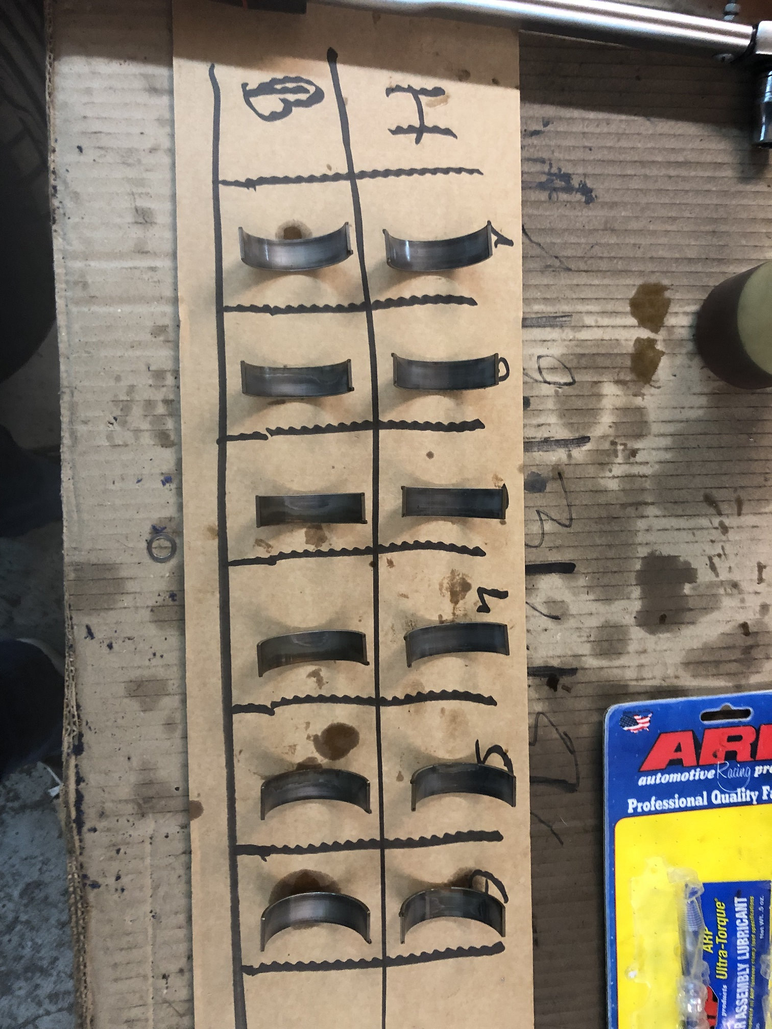

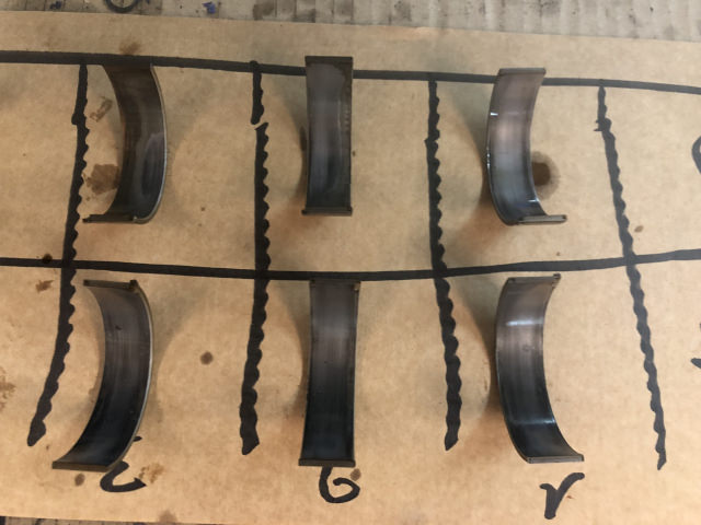

Je serais curieux de voir l'état des coussinets de cette M3....
alors ces coussinets ... je suis dubitatif ... c'est la première fois que je vois ça , c'est usé ok , mais c'est ceux du bas qui sont les plus moches 🤪 , l'inverse de d'habitude ...
dsl les tofs suivantes sont à l'envers mais les chiffres indique le bas du haut ...

On a déjà vu plus moche. Et vu l'état de l'huile, c'est vraiment incompréhensible ces histoires de coussinets sur le S54.
